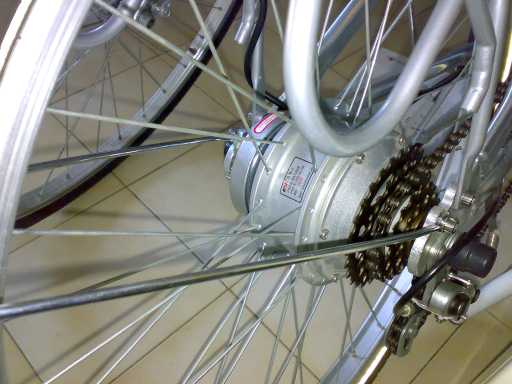

Ciao a tutti, sono un nuovo utente, e da molto che seguo i vostri discorsi e progetti. Saluto e passo a raccontarvi la mia storia.
Lo scorso anno ho acquistato, tramite Ebay una cinese in acciaio, batterie al piombo e motore da 250. Tutto ok (o perlomeno come previsto). La bici è pesante ma il motore spinge abbastanza e la bici fa egregiamente il suo lavoro.
Quest’anno ho deciso di acquistare questo prodotto:
http://cgi.ebay.it/ws/eBayISAPI.dll?ViewItem&rd=1&item=370038792700&ssPageName=STRK:MEWN:IT&ih=024

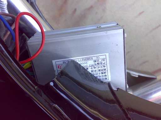

Dalle caratteristiche mi aspettavo un qualcosa di superiore ed in effetti il telaio è estremamente più leggero e ben fatto e sia freni che cambio sono molto più precisi, ma la prima prova effettuata ieri mi ha alquanto deluso.
Il motore spinge molto meno rispetto alla prima bici.

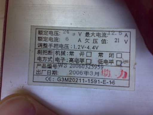

Mi sono accorto che avevo trascurato un particolare: mentre la prima bici ha una batteria da 36v questa è alimentata da un pacco ni-mh da 24v.

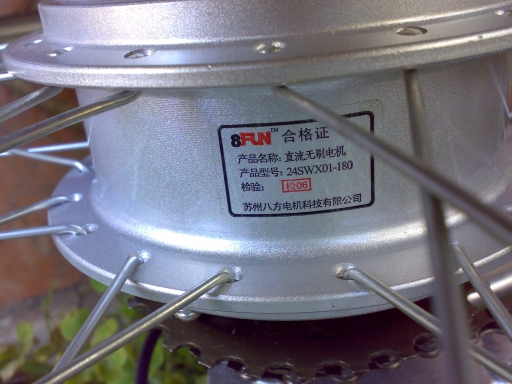

Sul motore della nuova ho trovato un adesivo che, oltre agli ideogrammi cinesi, porta la scritta del produttore “8Fun” e la sigla “25swx01-180”: da questo ho dedotto che la bici sta funzionando come una 180w (la bici mi è stata venduta come 250w).
160,26 KB
Ho trovato il sito del produttore del motore ed eccolo qua:
http://8fun.en.alibaba.com/product/200127016/202110541/electric_bicycle_motor_SWXB_/Electric_Bicycle_Motor.html
25,13 KB

ciao evocco - è strano, per una coincidenza adesso si stanno affollando osservazioni su questo problema, ossia motori da 250W a 36V che sono venduti con la stessa indicazione ma a 24 e quindi sottoalimentati... il vantaggio per chi li vende è appunto presentare una bici più leggera e più economica (dal momento che una batteria a 24V pesa e costa un terzo in meno) e per alcuni usi vanno benissimo... se però c'è bisogno di maggior spinta, specie in salita, il trucco si fa sentire
il tuo motore è appunto un suzhou bafang, che non è un cattivo motore, e senz'altro alimentato a 36V rende molto meglio... il problema potrebbe essere rappresentato dalla centralina, anche se in genere sulle cinesi economiche non la cambiano per andare a 24 o a 36 (ma certo può esserci un problema di cut-off)...
non so se qualcuno degli amici più esperti tecnicamente ci può suggerire un modo per capire le caratteristiche della centralina senza farla "friggere" con una semplice prova
poi sorgerà il problema della batteria, nel senso che è un po' difficile trovare una "integrazione" alla tua nimh - ma anche qui non mancheranno i suggerimenti

stando al link il motore da 24V 180W montato su ruota da 26" fa 200 giri minuto
e i conti tornano con la tabella circa 24-25km/h
penso a vuoto, che poi si riducono a carico a ipotetici 22km/h
comunque se guardate la tabella anche quello alimentato a 36V e ruota da 26"
con 250W i giri RPM sono sempre 200 e la velocità uguale.
se si vuole recuperare i 5km/h non resta che aumentare la tensione , sempre come ha detto elle che la centralina

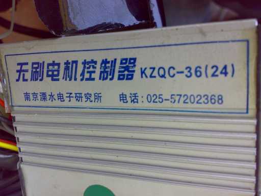

non è che ci siano prove da fare per vedere l'idoneità della centralina se non vedere che non scaldi eccessivamente nell'uso.
a priori ci si potrebbe sincerare solo aprendola e verificando che non vi sino componenti tipo condensatori con tensioni di lavoro
basse, tutto è possibile ed escluderlo a priori non è possibile, occorre fare come san tommaso!

Prima cosa ho smontato il carter che protegge la centralina.
18,71 KB
17,44 KB
15,2 KB
Il nome del modello, kzqc-36(24), mi aveva fatto sperare bene (per via del 36), ma tutte le altre scritte leggibili indicano un 24v /12,5A: non me la sono sentita di collegare la batteria da 36v.
Comunque ho testato la batteria verificando un calo sotto sforzo.
Ho, allora, scaricato e ricaricato la batteria 4 volte e ho fatto una nuova prova: il risultato è stato che la spinta (forse dovrei chiamarla coppia) è sicuramnete aumentata. Adesso riesco a superare le pendenze dove prima faticavo troppo. Certo che si tratta sempre di dover pedalare, ma ho deciso di tenere il mezzo, che ha anche il vantaggio di pesare poco e di non frenare a motore spento.
A questo punto la modifica più intelligente mi sembra quella proposta da ELLE con la possibilità di integrare una piccola batteria (magari solo 6v) per un overboost da attivare solo al momento necessario. Sarebbe utile anche come riserva in caso di scarica dell'accumulatore principale
Penso che mettere in serie 2 batterie diverse non sia facile, mi documenterò su come fare e se riuscirò vi sottoporrò materiali scelti e progetto.
Per il momento grazie a tutti.

"Riesumo" questa discussione per segnalare e (spero) risolvere il problema a chi possa avere lo stesso mezzo.
Dopo aver sfruttato il pacco NiMh 24/8ah per un anno l'autonomia della bici si era fatta critica e così ho deciso per una sostituzione, convinto sempre di più che i problemi segnalati all'inizio siano, da sempre, stati colpa di una batteria non molto valida.
Dopo molto cosare di cervello all'interno della mia testa mi sono rivolto a "Santo" Zev che mi ha riempito il vecchio contenitore con una litio 36v/12ah completa di bsm e caricatore.
La velocità della bici è aumentata notevolmente, ma, sebbene sia migliorato in salita questo motore Bafang non è proprio un grande scalatore.
Ovviamente tutto funziona regolarmente, ma non ho effettuato rilevamenti di velocità e durata... appena possibile aggiungero queste info.
Di nuovo grazie a tutti.
