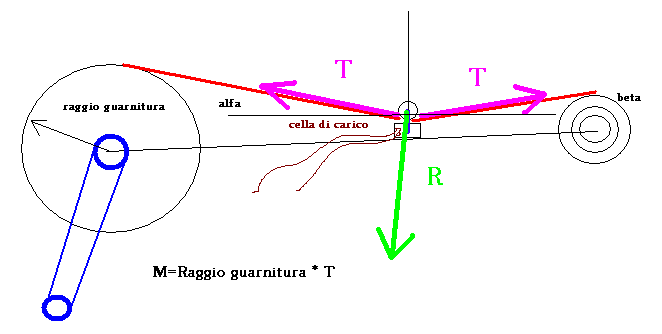

ecco come pensavo di realizzare un sensore di tensione della catena così
Allegato: sensore_tensione.bmp
664,52 KB
fissando sul triangolo posteriore un tendicatena costituito da una rotella
sulla quale agisce la forza R che è la risultante
delle componenti della tensione in direzione della catena
benchè gli angoli alfa e beta (sopratutto beta) cambiano
a seconda del rapporto in uso
tuttavia è possibile determinare il valore di T=f(R)
R si misura con la cella di carico.
lo strumento deve eesere tarato
inserendo il valore diciamo di TARA della tensione della catena a riposo
in modo che si avrà un campo di valori ella tensione T dal minimo al massimo
ed ad ogni valore corrisponderà uno sforzo applicato sul pedale
comunque è sufficiente determinate il valore di
e la coppi risulterà essere
il prodotto di T * R guarnitura
direi abbastanza semplice
e può essere installato su qualunque bicicletta in modo semplice
dandb Inserito il - 17/02/2010 : 12:21:06
direi che il secondo può far bene al caso nostro
il primo no perchè è specifico per bici normali
mentre le BE hanno generalmente il motore hub posteriore
però nel caso fosse anteriore...si ok anche
il secondo mi sembra il più adatto perchè lo puoi istallare
sembra su qualunque bicicletta e sembra più universale
il terzo anche molto buono con il suo computerino
se si volesse provare ad usare direttamente questi componenti
allora il problema si "semplificherebbe"
ad interfacciare i dati tra il powe-meter meccanico
e il watt-meter che da i valori del motore
oltre a costi dei power-meter che credo esorbitanti
e poi mettersi li ad aprirli....è un pò ....da esperti
bisognerebbe conoscerli bene

elle Inserito il - 16/02/2010 : 17:35:00
ehm... io ho già dato i link sopra
questo sistema esiste, è quello messo a punto da extraenergy per i suoi test, costa una fortuna ed è fatto da apparecchiature professionali - per un uso amatoriale è del tutto fuori portata
http://alt.datei.cc/public/extraenergy/Testtechnik-2009/Testtechnik09-18.jpg
http://alt.datei.cc/public/extraenergy/Testtechnik-2009/Testtechnik09-20.jpg
http://alt.datei.cc/public/extraenergy/Testtechnik-2009/Testtechnik09-21.jpg
(poi io non uso né watt-meter né ciclocomputer, ma questo è un altro discorso)

la potenza meccanica è coppia x velocità angolare
per misurare la potenza meccanica generata dal ciclista
occorre misurare la velocità di rotazione delle pedivelle
e questo è facile in giri/minuto
l'unico problema è misurare la coppia generata
sulle pedivelle dal ciclista
quindi o si misura propriom la coppia o si misura
la tensione della catena dalla quale si risale alla coppia
con qualche semplice calcolo
la potenza motore la da direttamente il watt-meter
e quindi per quello siamo a posto.

dandb Inserito il - 16/02/2010 : 13:30:42
c'è qualcuno che già dispone di un aggeggio
simile a come lo ho secritto
cioè che ti dà il valore percentuale
istantanea tra la potenza fornita dal motore e quella
fornita in forma muscolare?
se così non è, bisogna costruirlo

infatti, l'affare con cui extraenergy rileva l'assistance factor è fatto più o meno così -- adesso poi hanno anche nuove apparecchiature
(ma sono cose di cui si è parlato già qualche volta sul forum)
cioè? puoi essere più esplicito?
elle Inserito il - 16/02/2010 : 13:06:38
