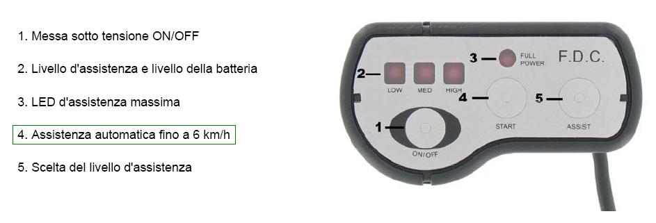

eddy-bike Inserito il - 05/03/2010 : 11:42:56
Jonathan ha scritto:
...Scusate ma forse non capisco dove stà il problema....
Non è un problema, fermo restando che secondo me è illecita la funzione gas senza pedalata esclusivamente in avanti e il sicuramente ottimo circuito a parer mio dovrebbe coprire questo requisito (poi se si cerca di by-passarlo allora a quel punto è inutile metterlo) esiste oggettivamente l'esigenza di una funzione di assistenza alla partenza, tant'è vero che alcuni costruttori la implementano
33,65 KB
..oltretutto ci dovrebbe essere la copertura legale per le bipa (vedi http://www.asaps.it/showpage.php?id=386)
• ai sensi del disposto del D. M. 31 gennaio 2003 di recepimento della Direttiva 2002/24/CE i veicoli a motore a due o tre ruote aventi una velocità massima - per costruzione - superiore a 6 km/h e che non siano velocipedi a pedalata assistita, né costruiti per uso di bambini o invalidi, sono da ricomprendersi a seconda delle prestazioni e delle caratteristiche costruttive tra i ciclomotori o tra i motoveicoli;

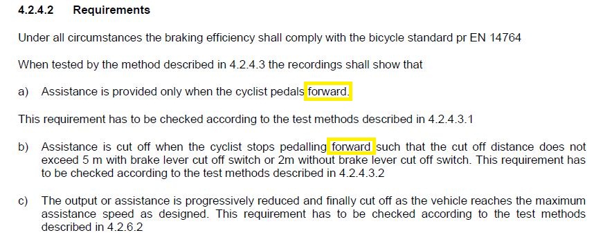

geppetto2009 Inserito il - 03/03/2010 : 23:58:28
@joffa: non so adesso se la pedalata al contrario è ammessa per far funzionare il motore, ma in futuro non sarà ammessa:
118,34 KB
Volendo legalizzare il PAS, è meglio evitare che il "gas" funzioni pedalando all'indietro.
