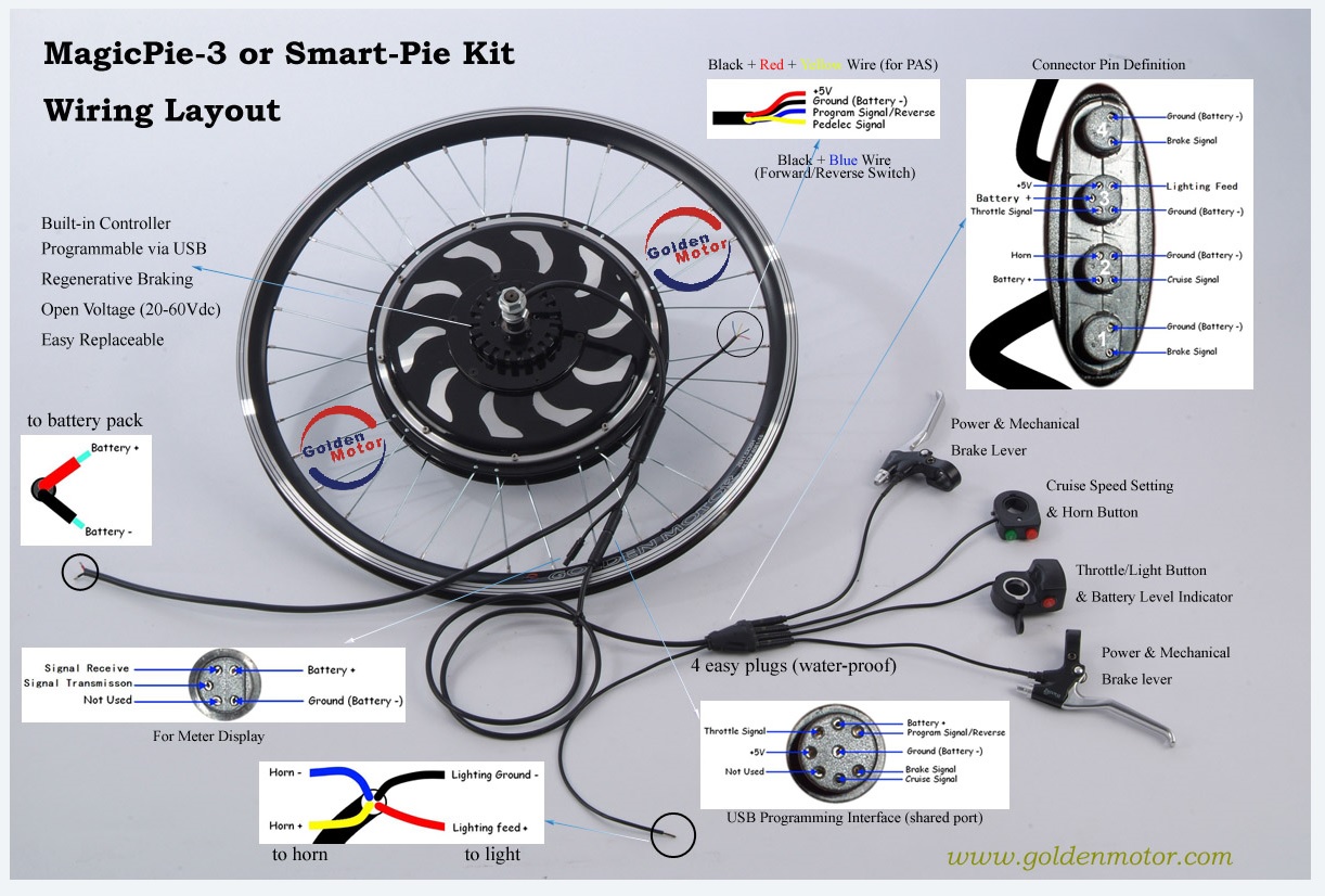

andrea14048900 Inserito il - 31/03/2014 : 13:07:45
I fili che arrivano alla centralina sono 4 e i colori e descrizione sono descritti sul file immagine , dal pedelec arrivano 3 fili , ROSSO NERO E VERDE che attualmente è collegato con il giallo che va alla centralina. Vedi immagine PAS/pedelec

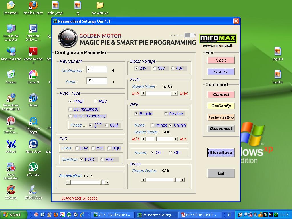

andrea14048900 Inserito il - 31/03/2014 : 12:58:16
Rimane il fatto che MOTOR TYPE e Pas hanno FWD e REV. puo essere che cambiando l'ordine dei fili del pedelec pedalando indietro la bici vada indietro????
zeccato Inserito il - 31/03/2014 : 11:39:56

T4R Inserito il - 30/03/2014 : 22:12:21
Vado per intuito non avendo la tua centralina programmabile, ma solo il tipo fisso.
FWD e REV serve a cambiare direzione al motore senza disconnettere e cambiare ordine ai fili del motore.
Accelleration è il modo di accellerare più o meno prontamente ed è legato alla corrente di picco segnata più in alto.
REV a dx con enable e disable serve a mandare in retro marcia il motore premendo un tasto sul manettino, immaggino servirà se monti il motore su un trike; dove risulta difficile andare indietro per fare manovra.
andrea14048900 Inserito il - 30/03/2014 : 21:01:01
Altra cosa : al centro c'è il campo REV con ENABLE SELEZIONATO ..... cosa vuol dire????
Grazie a tutti
andrea14048900 Inserito il - 30/03/2014 : 20:51:40
Volevo chiedere una cosa , accelerazione vicina al campo PAS in basso a sx , a cosa si riferisce???? e appena sopra sul campo tipo di motore : FWD e REV , cosa vuol dire ???
Su immagine sopra trovi le impostazioni che ho dato al motore
andrea14048900 Inserito il - 30/03/2014 : 20:47:11
andrea14048900 ha scritto:
Un ciao a tutti , arrivato il motore magic pie 3 collegato e fatto i primi giri......con batteria presa in discarica (sono ex batterie dei gruppi di continuita) da 10AH 12 v , preso due batterie messe in serie e ottenuto i 24v , fatto i primi giri in questo modo . Fatto le prime prove e tutto ok . ho caricato le batterie per 3 ore a bassa carica 2A , partito per per un giro , partito da 24.8v e dopo 40km sono rientrato e avevo 23.8vDOPO 40KM !!!!...usato il rigenerativo quando si poteva.....PENSAVO DI RITORNARE A PEDALI!!!!!e invece no soddisfatto al massimo e vi dico che mi sono goduto il pedelec alla grande e non ho aiutato più di tanto il motore!!!!
131,34 KB
andrea14048900 Inserito il - 30/03/2014 : 20:40:20
