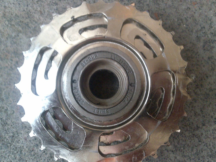

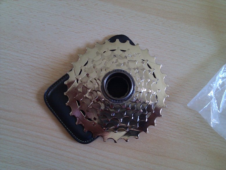

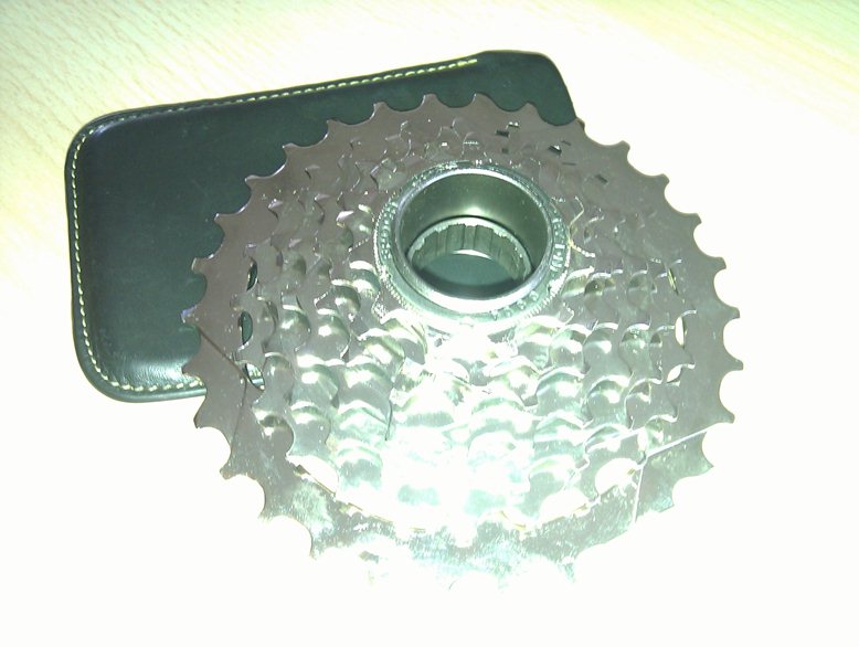

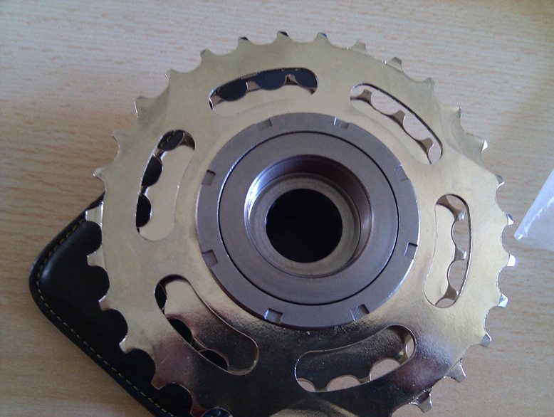

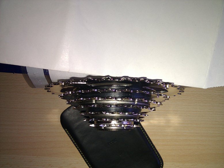

Diesellolle Inserito il - 10/05/2012 : 14:34:37
Allego qualche foto del pezzo appena arrivato.
71,68 KBarrivato adesso il pezzo. posto qualche foto.
67,82 KB
78,73 KB
80,05 KB
