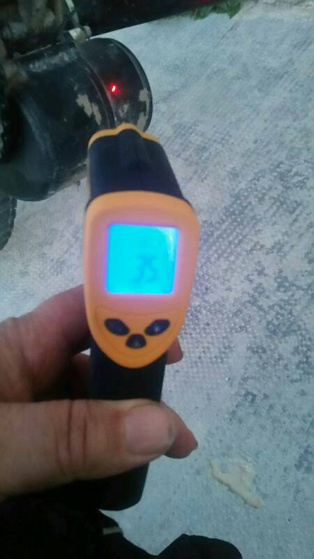

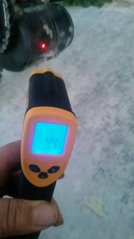

Ovviamente non sono necessarie le parole, ho installato un sensore di temperatura perché già so di che morte muore
Fatta salita di 2 km in campagna oltre il 20%, rampa oltre il 30%, salita stradale 8% a 25kmh 900w continui. A voi indovinare temperatura raggiunta. Tenete conto che temp esterna circa 10-12 gradi.
La levò non supera mai i 50 gradi. A voi indovinare

Quando dentro è a poco più di 80 fuori è
25,59 KB
Sul coperchio
