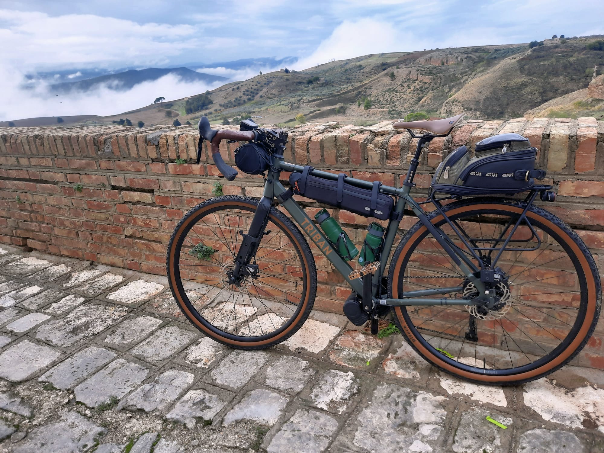

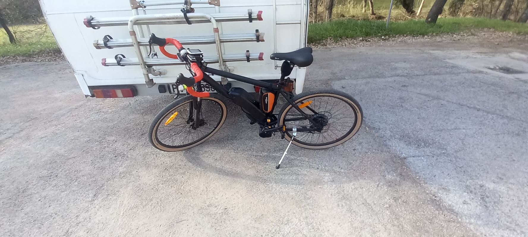

Dopo ore di meditazione zen e dopo aver negoziato con le divinità della salita, è nato il progetto segreto: ho montato un motore Tongsheng 36V sulla mia gravel!
ho fatto un breve giro come sempre i motori nuovi sono sempre un po' legati, ma il feedback è buono, penso che ci divertiremo ;....Ah per il momento ho montato l' acceleratore a pollice, che nel mio caso è diventato a indice;...giusto per le ripartenza da fermo, vedremo in seguito se lasciarlo o eliminarlo, la bici nasce con la duplice funzione di city bike, e uscite domenicali.
Il nuovo display DFL11 mi piace molto,ha una uscita usb e la possibilità di collegarsi via Bluetooth al cellulare previo scaricamento di una app; BikeGO Attraverso la connessione Bluetooth, consente di sincronizzare dati di guida, controllare componenti del veicolo e gestire la navigazione, data l'impossibilità di montarlo sul manubrio per via della conformazione, ho optato utilizzando una piccola prolunga, per il posizionamento centrale.
la batteria è alloggiata nella borsa da telaio sotto il tubo orizzontale ed è composta da due pacchi 10s 2P posti in parallelo.
Grazie buon lavoro.

Aggiornamento dopo qualche migliaio di km e un po’ di esperimenti zen tra officina e sterrato.
La gravel si è evoluta, come certe persone dopo un viaggio lungo: stessa anima, ma più consapevole.
Ho aggiunto un reggisella ammortizzato, perché certe botte della strada e della vita è meglio attutirle con grazia.
Un cannotto sterzo ammortizzato, per rendere più gentili anche gli incontri frontali col destino.
E finalmente i freni idraulici, silenziosi come un monaco tibetano: niente più stridii, solo pace e modulazione.
E poi… il sellino “stile Brooks”.
Imitazione, sì. Ma sempre lì, sotto il mio nobile fondoschiena, a ricordarmi che l’importante non è il pedigree… ma la comodità.
Adesso sono a quasi 2000 km.
Percorsi in una specie di beatitudine meccanica.
Ogni giro è meno corsa, più equilibrio.
La bici scorre, io respiro.
E in mezzo, quel silenzio buono che solo le cose giuste sanno fare.
Il progetto segreto continua.
E più che una gravel elettrificata… ormai è una filosofia con due ruote.

un unico appunto estetico potrei farlo per la posizione della btr. Il problema è che nel posto "giusto" ossia sul tubo inclinato sotto non c'è posto e sopra sulle staffe delle borracce richiederebbe fissaggi particolari.
