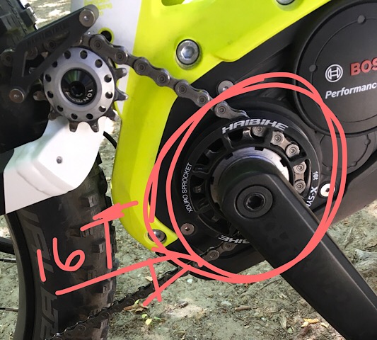

Buongiorno a tutti. Forse l’argomento è già stato dibattuto ma non ne trovo più traccia e quindi richiedo info. Ringrazio in anticipo della pazienza, ma non trovo nella mia zona ( Milano ) un ‘ciclaio’ che mi dica, senza preoccupazioni, che il lavoro richiesto si’puo fare’. Ho una Haibike AllMnt Xduro 9.0 , motore Bosch aggiornato con cambio 11/46 Shimano. Il tutto originale.
Volevo sostituire la corona anteriore da 16T con una da 14, ma anche se ho acquistato l’originale per pochi euro, una volta montata, la catena cade inesorabilmente. Il lavoro l’avevo richiesto al meccanico che quindi me l’ha restituita dicendo: non si può fare.
Leggo però sui forum, che molti ci sono riusciti. Non spiegano bene però se il modello è lo stesso .
Un secondo meccanico interpellato mi dice che sarebbe meglio sostituire l’ 11/46 con 11/50 così da risolvere il problema. Non so se è la stessa cosa ‘matematica’. Dice che si potrebbe provare comunque a montare la 14 e poi....tentativi? Ultima soluzione , visto che l’ 11/13/15/17 sono per il mio tipo di pedalata inutili ( sono praticamente intonsi ) sarebbe impossibile pensare di sostituire l’attuale cassetta con una a 8 pignoni di cui l’ultimo a 48T ? Grazie per la,pazienza e per i consigli che vorrete suggerirmi

Beh direi che il problema lo hai trovato ed è la rotellina di rinvio.
Le soluzioni sono due:
1: avvicini la rotellina di rinvio al telaio. Prova a smontarla e ragionarci su... magri la soluzione è semplice. Se vuoi inserisci delle foto.
2: allontani la 14T dal motore. Questa soluzione è più difficile perchè la godronatura dell'albero è di soli 5 mm.

Tipo 1- L'asse catena è spostato verso l'esterno di circa 4 mm. E' nata per allontanare la catena dai pneumatici di sezione molto grossa ma viene sempre più spesso usata, per uniformare, anche con pneumatici normali. Se ne hai una di questo tipo la coroncina da 14T standard che hai acquistato non va bene e la catena cade perchè la rotellina di rinvio tiene la catena troppo "esterna".
2- L'asse catena non è spostato (ed è nello stesso asse della coroncina 14T standard). Controlla che la ghiera stringi-corona con la quale hai stretto la 14T abbia il ribassamento dal lato interno (è ben visibile lo scalino!) che permette alla catena di scendere fino al fondo del dente; se questo ribassamento non è presente la catena cade quando è in tiro nonostante lavori in asse.
