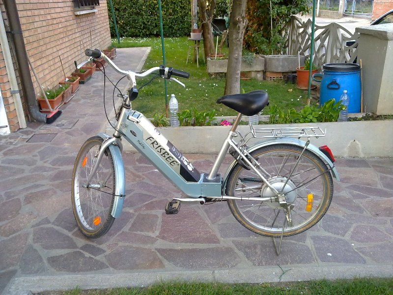

.......nel senso che vorrei almeno tirare su parte dei soldini
spesi per le tre batterie al piombo e comprate qualche mese fa.
Avranno fatto circa 50 km perchè poi è venuto l'inverno e
ho messo via la bici. Qualcuno forse ricorderà che la mia
Frisbee ha il problema della poca autonomia e in un post di
qualche tempo fa spiegavo che la colpa non è delle batterie
perchè le ho fatte testare e sono integre. Magari sarà una cosa
da poco,è come se al momento della ricarica succedesse
qualche cosa di anomalo ma io non ne ho idea
di queste cose e comunque ieri ho comprato una nuova bici.
Fatto sta che per questioni di spazio
mi debbo liberare della bici. Se qualcuno frosse interessato
può mandarmi un messaggio privato che ci mettiamo
sicuramente daccordo. Allego una foto della bici, considerate
che oltre a quello che vedete c'è anche un capiente cestino
e tre carica batterie di cui due funzionanti e uno da visionare. Ripeto il telaio lo regalo. Ciao
Patrizia.
