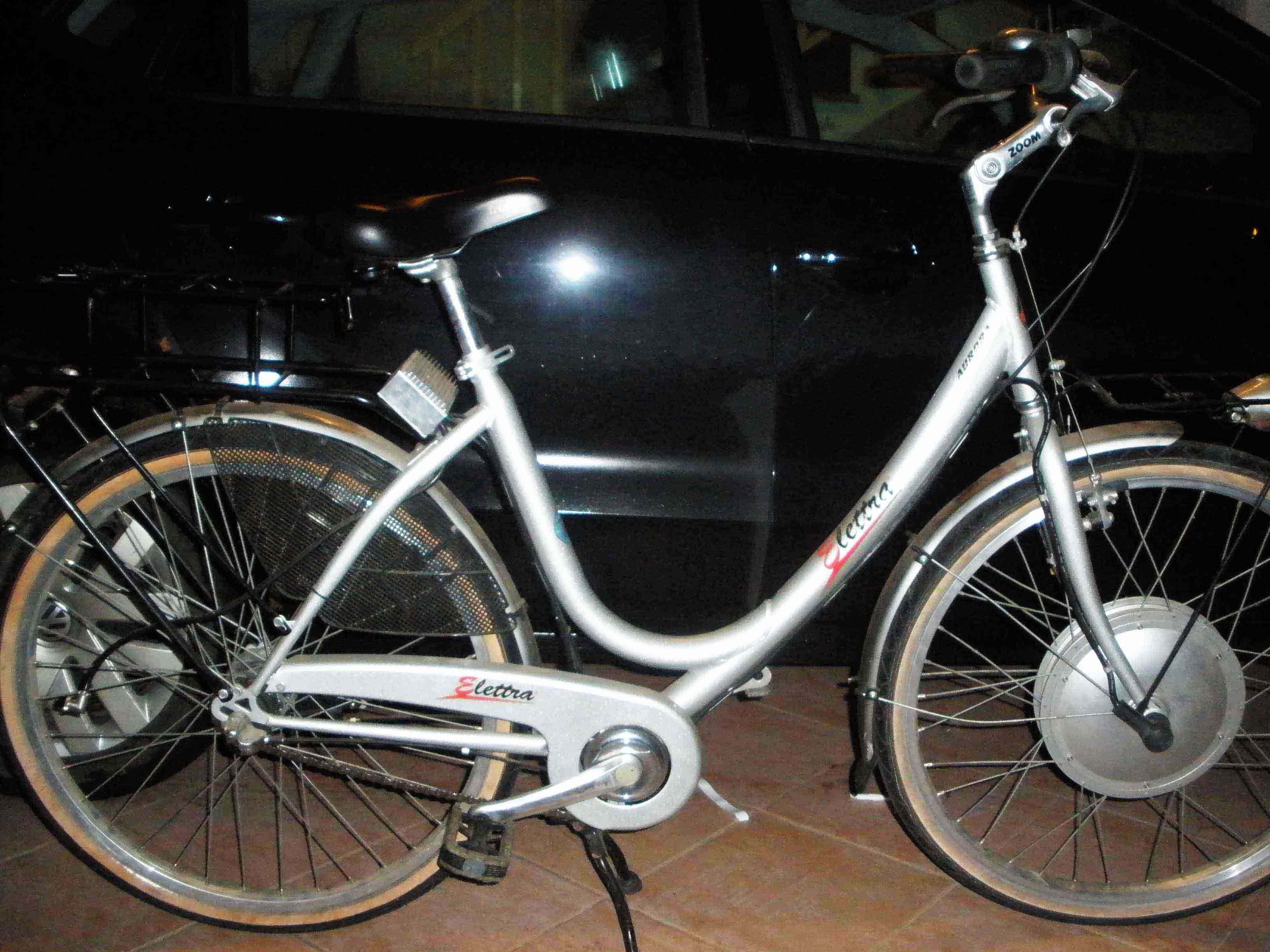

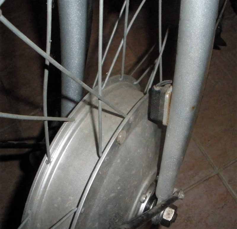

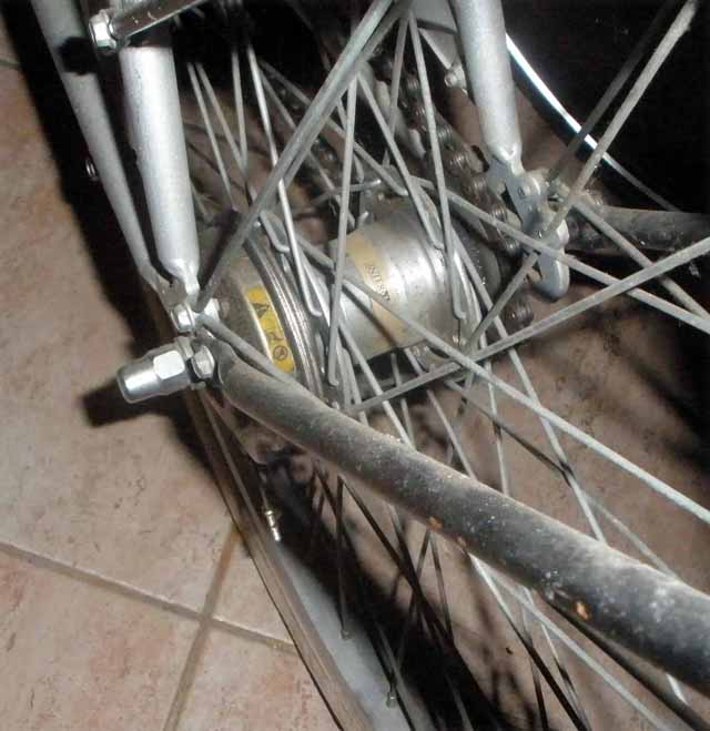

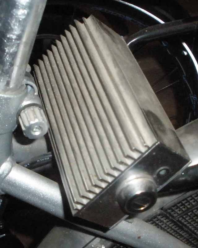

Un saluto a tutti. Oggi pomeriggio, sapendo della mia nuova bipa-malattia, mio cognato mi ha detto di avere in garage una bici elettrica molto vecchia. Sono subito scappato da lui e ho trovato tra vari rottami la bipa di cui vi allego le foto. Ho fatto un giro su internet e sul forum, ma di questa versione non ho trovato niente.
Chiedo aiuto a voi per sapere notizie. Sembrafunzionare tutto, solo che mio cognato ha perso le chiavi della centralina e nn posso provarla; ho provveduto a ricaricare le batterie (pesano tantissimo...!!!!) e spero di trovare il modo di provarla forzando la serratura della centralina.
Grazie in anticipo a chi vorrà aiutarmi.

OSCAR95
1193 Messaggi
Inserito il - 22/11/2012 : 23:47:57  Mostra Profilo Invia a OSCAR95 un Messaggio Privato
Bè purtroppo si tratta di una bipa che io personalemnte non conosco proprio.
Di sicuro il gran motore davanti mi fà pensare a una Bipa col motore a spazzole. e sicuramente un bel pò datata.
Le batterie non è da escludere che siano alla frutta (nel senso che sono esaurite e non più ricaricaili) e quindi siano anche da cambiare, salvo che siano state tenute cariche (ma visto lo stato del mezzo non saprei).
Per la chiave della centralina, prova a smontare il contenitore della centralina e a bypassare i contatti della chiave, così da poter risolvere. I blocchetti chiave con contatto di ricambio si trovano senza difficoltà da siti che vendono materiale per kittare le bici trasformandole in elettriche.
Poi se il motore è a spazzole come penso, potresti provare tranquillamente a collegarlo direttamente alle batterie ed avere subito un'idea se esse funzionano o meno.

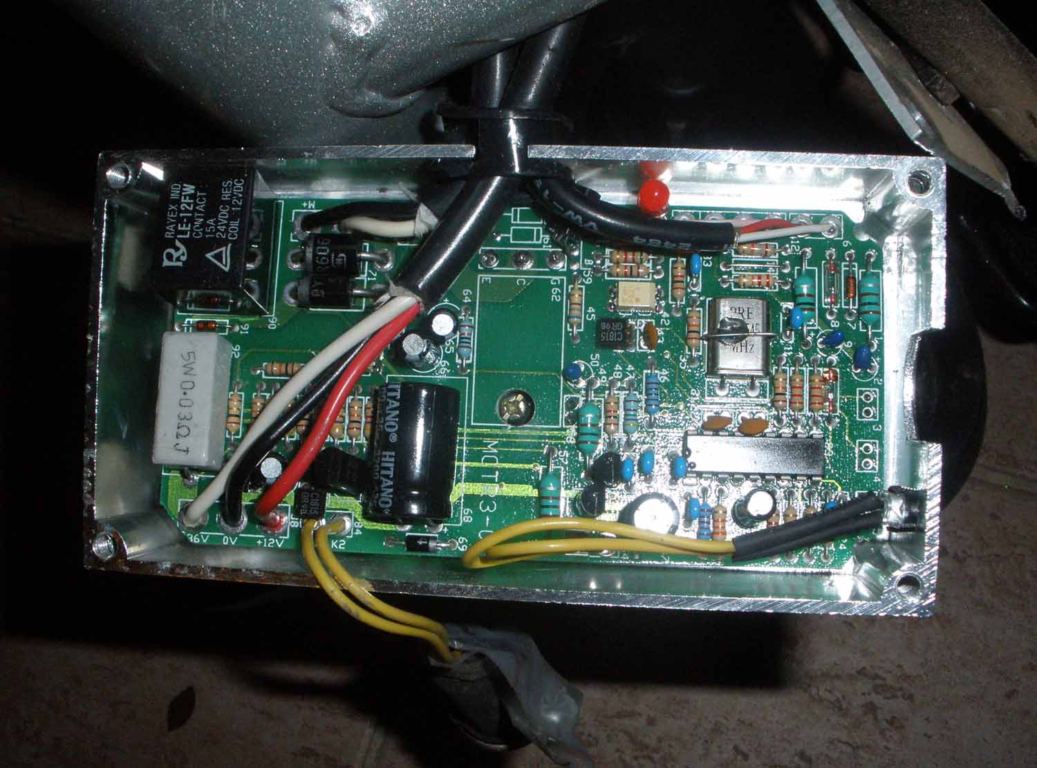

Inserito il - 23/11/2012 : 00:07:39  Mostra Profilo Invia a lukyluke35 un Messaggio Privato
Intanto grazie per la risposta. Oggi pom ho smontato la centralina, ho bypassato la serratura, e dopo aver collegato le batterie , il led di accensione si è acceso, sembra funzionare tutto , ma il motore non va.
Vorrei provare il motore collegandolo direttamente alle batterie, ma nn so quali fili devo collegare.
Questa è la foto della centralina scassinata.
164,02 KB
e-amantea antracite
Inserito il - 23/11/2012 : 08:56:50  Mostra Profilo Invia a Barba 49 un Messaggio Privato
Basta che tu segua il cavo che dal motore raggiunge la centralina, se ha un giunzione devi scollegarla e dare corrente direttamente da li.
Se invece il cavo va direttamente nella centralina dovrai tagliarlo per fare il test e poi riaggiuntarlo in seguito.
Per fare questa prova puoi usare qualunque batteria ti capiti, anche una da 12V da auto va bene, il motore girerà più piano ma si avvierà ugualmente.

Inserito il - 23/11/2012 : 21:53:35  Mostra Profilo Invia a lukyluke35 un Messaggio Privato
Effettuata prova motore con batteria esterna. Il motore gira: ilproblema è capire adesso dov'è il guasto. Si accende solo il led vicino alla serratura, mentre, quello in alto resta spento. la bipa ha due sensori; uno vicino alla ruota anteriore, ed uno vicino alla corona, dove ci sono 4 magneti. Posso fare qualche altra prova per individuare il problema???'. Vorrei tentare di risolverlo, perchè la bici in questione mi sembra abbastanza solida e potrei farla usare a mia moglie.
e-amantea antracite
Inserito il - 23/11/2012 : 23:00:33  Mostra Profilo Invia a Barba 49 un Messaggio Privato
Difficile dire quale sia il problema, prova a vedere se quando la centralina è accesa trovi i +5V sul sensore del pas e su quello del limitatore di velocità sulla ruota.
Può anche essere che se la provi a ruota sollevata la bici non parta perchè ha bisogno del riscontro di ambedue i sensori, provala in strada.

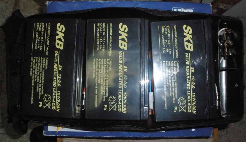

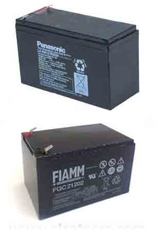

Inserito il - 04/12/2012 : 16:21:33  Mostra Profilo Invia a lukyluke35 un Messaggio Privato
Consiglio su quale batteria comprare tra la Panasonic 12v 16 ah e la Fiamm 12v 12 ah allo stesso prezzo. La bipa aveva delle sbk 12v 9 ah, nel caso comprassi batterie con Ah maggiori, devo cambiare anche la centralina??
25,17 KB
e-amantea antracite
Modificato da - lukyluke35 in data 04/12/2012 16:23:40
Inserito il - 04/12/2012 : 17:49:40  Mostra Profilo Invia a Barba 49 un Messaggio Privato
Naturalmente puoi montare batterie anche da 100Ah, aumenta solo l'autonomia e la centralina non avrà nessun problema!!!
Le due batterie che hai postato sono ugualmente valide, quando si va su prodotti di marca è difficile restare delusi, purchè ovviamente siano per trazione e non per allarmi o gruppi di continuità.
La sigla che vedo sulla Fiamm (FGC) comunque è già rassicurante...

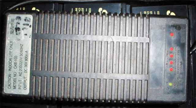

Inserito il - 04/12/2012 : 21:30:15  Mostra Profilo Invia a lukyluke35 un Messaggio Privato
Ma col caricabatterie della foto posso caricare anche queste batterie o me ne occorre uno nuovo??
Grazie in anticipo per la pazienza.
e-amantea antracite
Inserito il - 04/12/2012 : 21:39:16  Mostra Profilo Invia a Barba 49 un Messaggio Privato
Del caricabatterie conta la tensione e il fatto che sia nato per le batterie al piombo, passando da 9Ah a 16Ah non accade niente...
