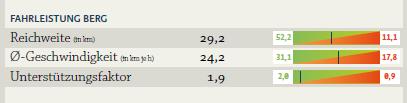

A proposito di dislivello, mi pare di ricordare che le prove di Extraenergy vengono fatte, naturalmente in assistenza massima, in percorso con dislivello medio del 5% questo ad esempio è il risultato della Kettler · Traveller-e Sport:
8,39 KB
Questo significa che con l'autonomia di quasi 30Km il dislivello complessivo è di quasi 1.500 metri giusto?
Mica male...
Considerato poi il fattore di assistenza di 1,9 e la velocità media di 24,2 Kmh direi che è una prestazione davvero ragguardevole
