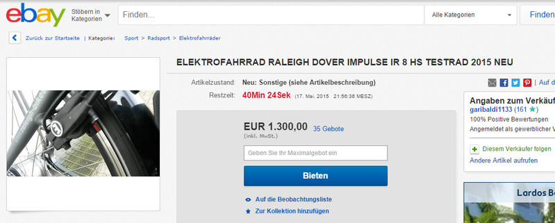

che dite e da prendere? http://www.ebay.de/itm/ELEKTROFAHRRAD-RALEIGH-DOVER-IMPULSE-IR-8-HS-TESTRAD-2015-NEU-/171787330623?pt=LH_DefaultDomain_77&hash=item27ff52a43f
6392 Messaggi
Inserito il - 17/05/2015 : 17:44:52  Mostra Profilo Invia a leonardix un Messaggio Privato

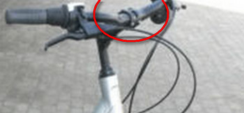

Sono col cell ma ti posso dire Che non è 2015 (i comandi sono 2012-2013) che è usata (testrad) e che è un'asta, quindi con prezzo destinato a salire.
Guarda l'usura sui comandi, si vede bene in foto...
Batteria da soli 11ah tocca vedere quanto usata
Magari la prendi anche bene, ma un usato in Germania senza nemmeno vederlo, fai tu, non vorrei portare acqua a nessun mulino...
Taglia 55 poi è davvero per persone molto alte

non ho idea se abbia letto bene quanto ho scritto in precedenza o se, più semplicemente ti sia fidato più di quanto scritto dall'anonimo venditore tedesco Garibaldi1133
Il mio post era questo, e come è evidente, soprattutto per la datazione della bipa, contrasta con quanto asserito da te e da Garibaldi1133 su Ebay

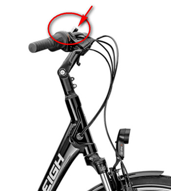

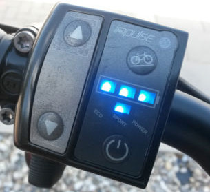

1) il quadro comandi è stato questo fino a tutto il 2013, sui modelli motorizzati impulse 1.0 e, se ricordo bene, su una piccolissima parte dei primi impulse 2.0 (e non è questo caso, ti spiegherò perchè)
Questo è, guarda caso, il quadro comandi della raleigh sul'annuncio ebay...

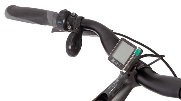

I modelli dal 2014 in poi hanno tutti questa pulsantiera, con le stesse funzioni ma senza led (queste bipe hanno tutte il display al centro che rende inutili i led di indicazione presenti in precedenza)
2) Le bipe dotate di motore impulse 2 hanno tutte un display lcd, differente in base all'anno ed al livello di allestimento della bipa, come tutti i display riporta il livello di assistenza, la velocità e poco più, un normale computerino associato alla pulsantiera precedente svolge le stesse funzioni.
Bene, la bipa fotografata su ebay non ha alcun tipo di display, è quindi motorizzata impulse 1 ed è quindi stata prodotta e messa in commercio al massimo nel 2013
no display > no 2015
