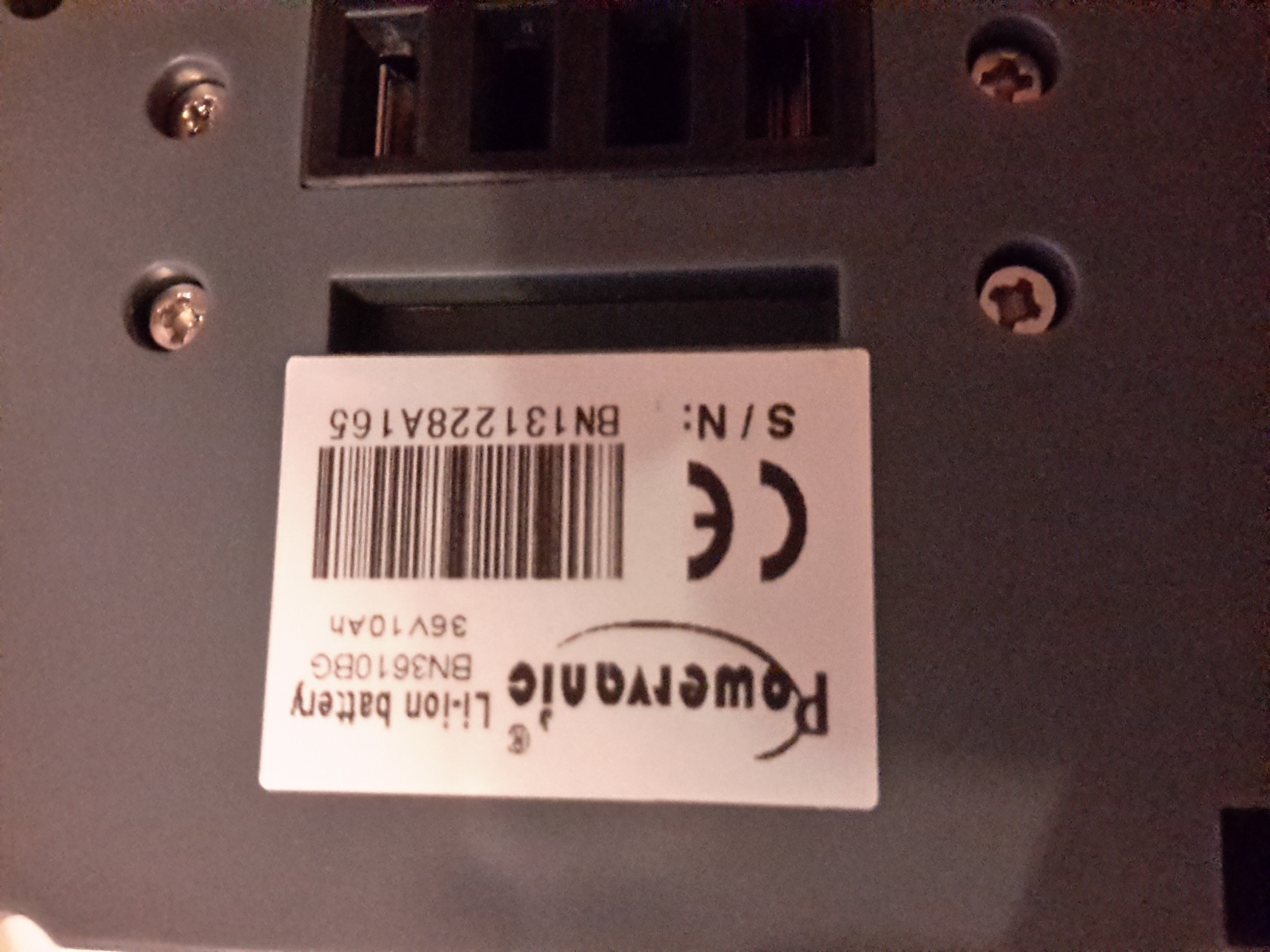

daniel, sono reduce da un paio di giri lunghi sulla e-go, pagata 799.
ti dico che la trovo un ottimo acquisto ,a 639 è da rapina proprio! se ha la 36v10ah io andrei tranquillo.
autonomia reale ancora non testata a fondo, ma almeno 70km assistenza 1. per i tuoi tratti puoi usarla in 3 sempre e ha una discreta spinta.
personalmente ho trovato l'ultimo rapporto un pò corto, ma sono abituato a pedalare duro quindi è un impressione forzata.
6 marce vanno benissimo per il piano, fin troppe.
tieni conto che con la differenza ci sta quasi un altra batteria, o i costi di manutenzione per 10 anni!

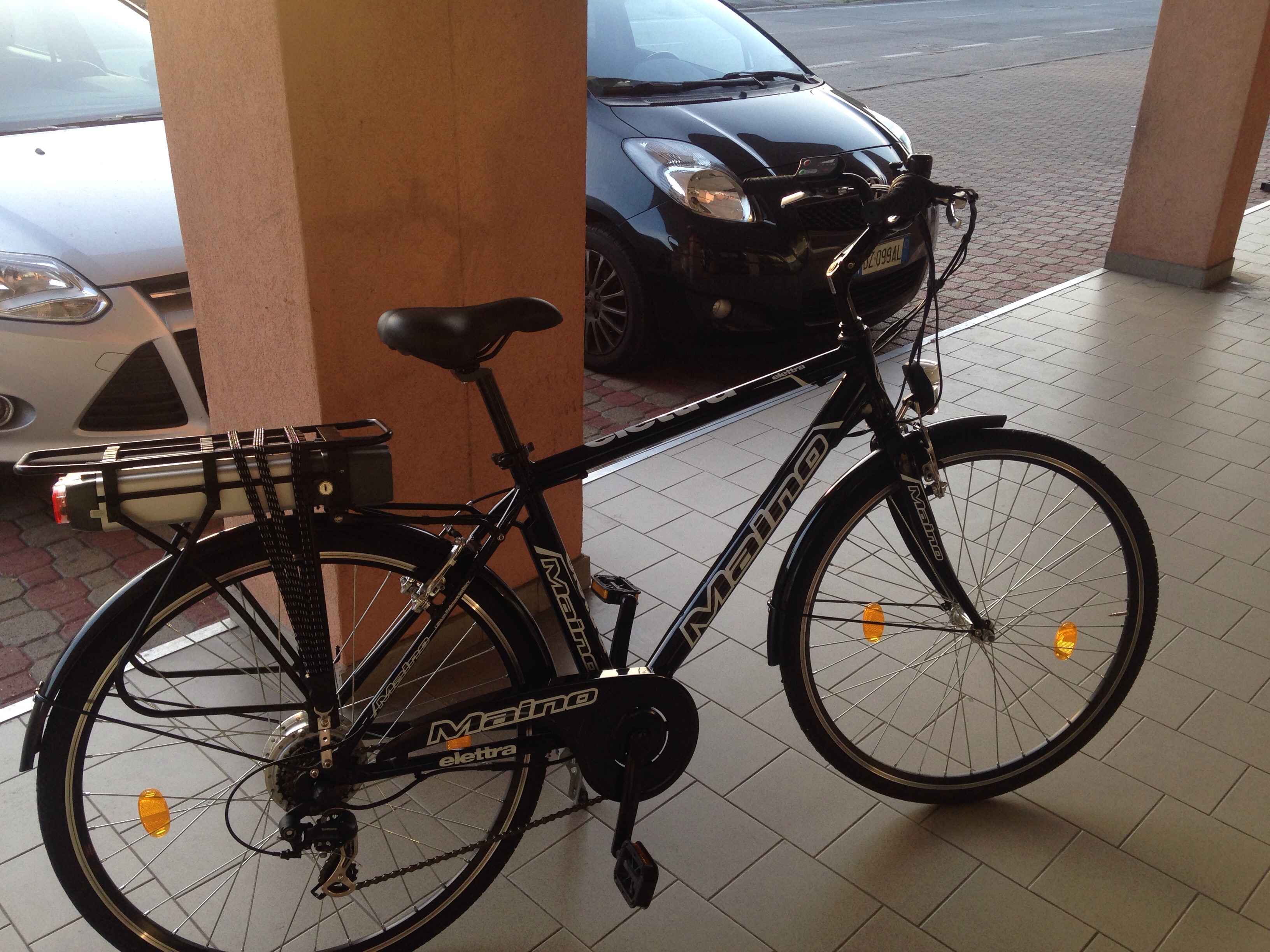

Inserito il - 19/05/2015 : 20:23:53  Mostra Profilo Invia a daniel675 un Messaggio Privato
2156,28 KB
Eccola!
Maino Elettra all black

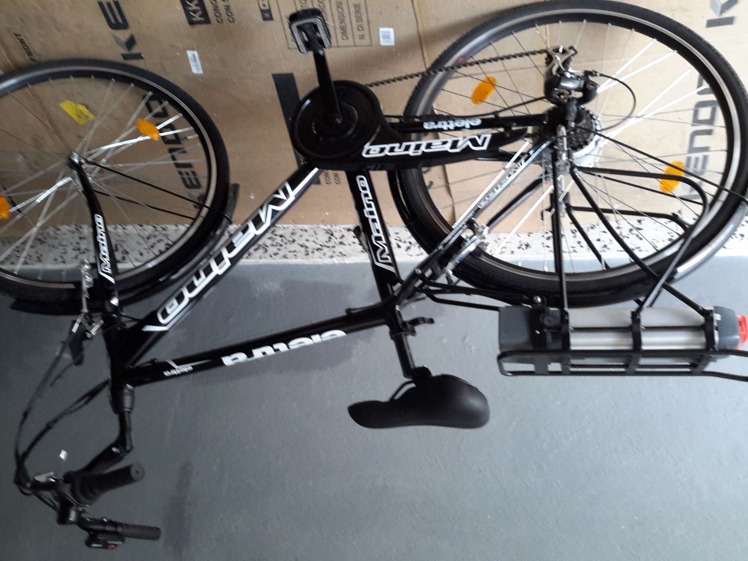

Ero col telefono scusate, chiedo a voi che di cariche ne avrete fatte: il venditore mi ha detto che devo scaricarla del tutto la prima volta, ma mi sembra in controtendenza alla tecnologia del litio, voi che avete fatto??
comunque bicicletta economica ma fa il suo lavoro, non ha un tiro potente ma è progressivo, mi sta bene cosi per ora.
3 cose evidenzio:
-il manubrio è un pò troppo chiuso tiene i polsi molto piegati
- la velocità, oggi monto il conta km per verificarla , non mi sembra di essere a 27 km orari
-cassetta: il motore sempre in tiro, quello volevo intendere nel discorso ruota libera, ti fa faticare molto senza assistenza e la sesta marcia ci vorrebbe da 2 denti in meno per pedalare meno e sempre in presa.
a riguardo qualcuno sa che tipo di cassetta è compatibile all'originale? il massimo sarebbe un 7v con28-12!

Porta a pressione le ruote innanzitutto, anche
un pò oltre visto che pesi 90 g e vedrai che i
25-27 km orari li raggiungi tranquillamente in pianura.
Non cambiare ancora nulla, prova la bipa anche sulle
salite. Cma che pacco pignoni monta?
Buone pedalate
Bubu

Comlimenti per l'acquisto. Si direbbe veramente un ottimo affare.
Se il manubrio ti sembra troppo chiuso è perchè, come vedo dalla foto, è regolato male.
Allenta leggermente le brugole che lo tengono ancorato alla pipa e fallo girare di qualche centimentro verso il basso.
Le manopole, nei manubri da city bike devono risultare inclinate con le punte verso il basso rispetto al piano stradale e non parallele.
Vedrai che i polsi ringrazieranno.
Per il motore sempre in tiro ti riferisci al fatto che non è dotato di ruota libera? Cioè a motore spento quando pedali sei costretto a trascinartelo e quindi oppone un po di resistenza?
Se è così non puoi farci nulla a meno di non vole cambiare il motore.
Quanto alla rapportatura del cambio io non apporterei ancora nessuna modifica.
Aspetta ad abituarti un poco e poi vauti.
Spesso all'inizio si cercano i rapporti lunghi ma poi con il tempo e l'allenamento le cose cambiano.

Inserito il - 28/05/2015 : 13:30:23  Mostra Profilo Invia a maxelettrico un Messaggio Privato
1847,32 KB
1607,29 KB
Grazie (o per colpa ) a daniele anch'io sono diventato proprietario di una maino (fino ad una settimana fa non sapevo nemmeno esistesse il marchio).
Unica domanda c'è scritto litio polimeri sul telaio e nei documenti, ma nella batteria (come si vede nella seconda foto) c'è scritto li-ion, quindi ioni di litio. La marca Powervanic è la stessa che avevo sulla energò sempre 36v 10ah ed era litio polimeri. Fino ad ora ho notato rispetto alle mie precedenti bipa: frenata molto buona, buona autonomia (anche se devo ancora testarla bene), telaio molto leggero, buona verniciatura. Difetti: manopole plasticose e dure, sella senza nessuna ammortizzazione, batteria che si muove leggermente dal supporto (con dei gommini si risolve), elastico portapacchi che si è subito sganciato (per fortuna l'ho subito ritrovato e sistemato in modo che non si stacchi più). Archetto del freno posteriore che sbatte nel telaio in fase di frenata (come già mi aveva detto daniele al telefono). Ho provveduto subito a registrarmi sul sito e ora la bici ha 2 anni e mezzo di garanzia e 1 anno sulla batteria.
