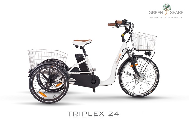

Io non voglio offendere nessuno ma ad ' un giovanotto di 72 anni " forse è piu in gamba di mè " consiglierei la Triplex
E se non ai fretta tante volte le trovi anche usate a meta del prezzo del nuovo
