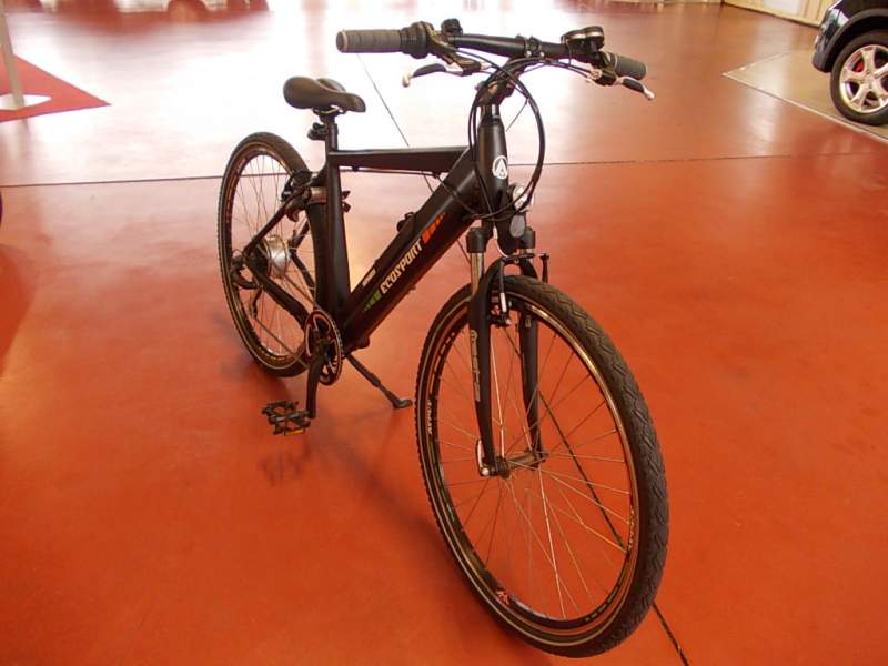

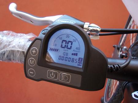

questa domenica ho provato il modello da donna della Aspes, ha il motore posteriore e purtroppo una batteria piccolina da 8,8Ah
ho fatto 15 km consumando solo una tacca (su certe salite però alzando l'assistenza a livello 4 la batteria scendeva anche a solo 2 tacche alzandosi poi quando pedalavo in falso piano)
mi sono trovato bene, bici comoda e l'assistenza alla pedalata stupenda
allego due foto del modello che prenderei io (maschile), costa sui 1200€
22,66 KB
45,19 KB
la batteria piccola mi spaventa però, quindi sto valutando di aspettare qualche buona occasione sull'usato e se per caso non esce nulla acquistare quest'anno una bici da trekking/viaggio muscolare e quest'inverno acquistare un kit centrale dotato di una bella batteria

2124 Messaggi
Inserito il - 16/06/2015 : 11:34:30  Mostra Profilo Invia a bubunapoli un Messaggio Privato
..molto carina la bici, e davvero originale il cruscottino.
La 28 va bene, ruote stradali (visto che non dovrai fare sterrati),l'hub post
è ok, fai aggiungere magari un cannotto sella ammortizzato (costa poco
20-30 euro) e un portapacchi per i carichi di cui parlavi. Insomma mod.city-bike.
Non sono molti ma circa 9 A dovrebbero bastare per fare tranquillamente una
50ina di Km. Oltretutto puoi caricarla sul posto di lavoro, per poi non avere
patemi al ritorno, se questo è il problema.
La bici mi sembra adeguata al prezzo. Forse l'unico appunto è sui rapporti, vedo
dalla foto una sola corona e un pacco pignoni "miserello",
ma questa è la tipologia stradale. Magari sentiamo il parere
anche di qualcuno più esperto..
Bubu

Complimenti Hombre per la tua Bottecchia Lite Cross... comè la seduta? tanto Mountain bike o più trekking bike?
Per quanto riguarda la Aspes che hai provato da Menardi... bè è una truffata... la Aspes è già fallita... prova ad andare sul loro sito internet, vedrai che è già inattivo... questo vuol dire alla lunga NO ASSISTENZA.
Mi piaceva anche a me la linea della Aspes... ma non mi convinceva il prezzo e dopo aver visto il tuo post, sono andato un po' a ricercar su internet... et voilà... spariti!
Ottima scelta quella della Bottecchia... tienici aggiornati sul proseguire della trasformazione...

L'aspes aveva tra i pro l'ottimo prezzo 1950€ e la linea con batteria integrata
Di contro la poca capacità della batteria mi ha fermato.
