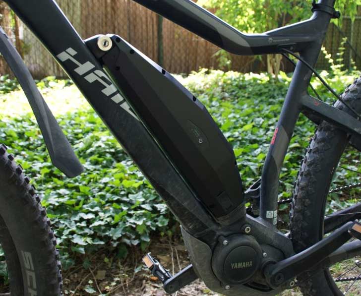

Da diversi mesi e' in prevendita una batteria compatibile per motori Yamaha da 20ah.
Fino ad ora avevo sempre visto un rendering digitale 3d, oggi per la prima volta ho trovato queste foto che perlomeno rassicurano sull'esistenza del prototipo.
https://www.e-bike-vision.de/produkte/power-pack-ersatzakkus/powerpack-kompatibel-zur-yamaha-pw-serie/
il prezzo per la 20,7Ah 745wh e' alto... 989 euro
ma trattandosi di una novita' in anteprima e' destinato a scendere in futuro,
e l'attesa dei primi test dara' qualche informazione sulla resa del prodotto, se hanno risolto il problema della carica che non stacca ecc.

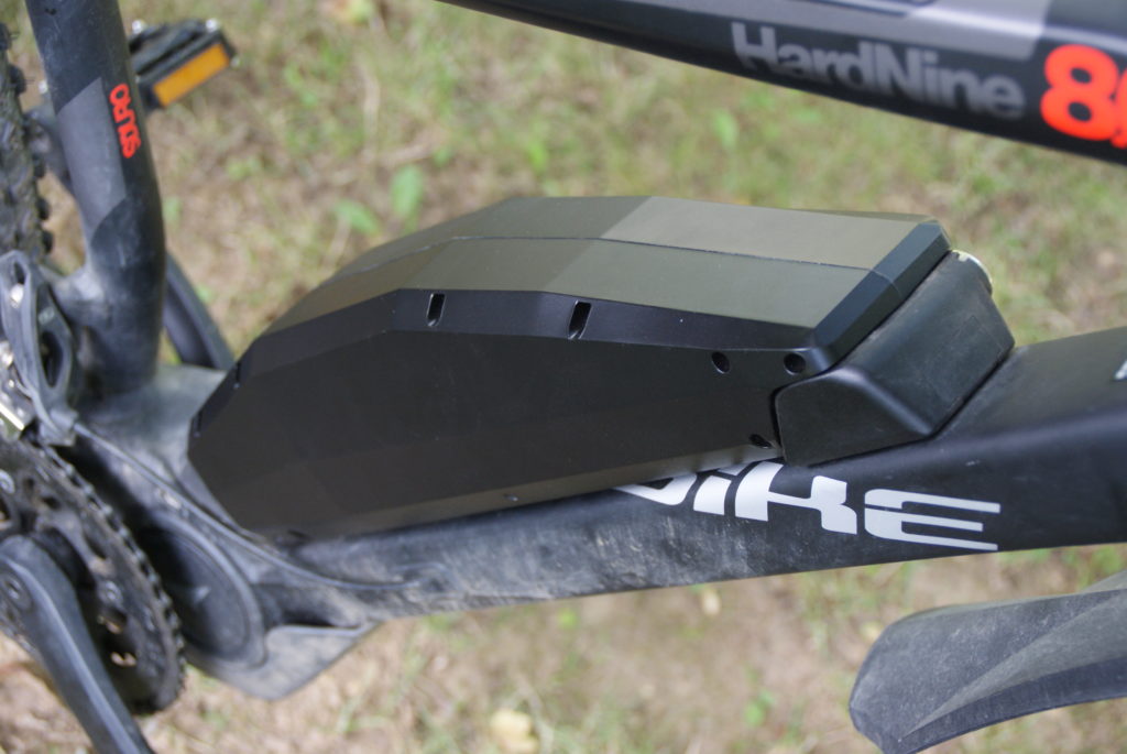

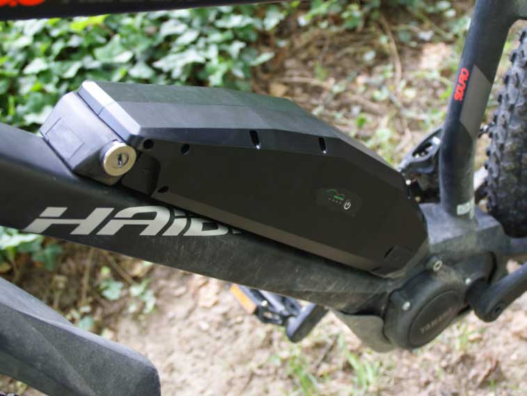

altre foto
63,09 KB
43,51 KB
