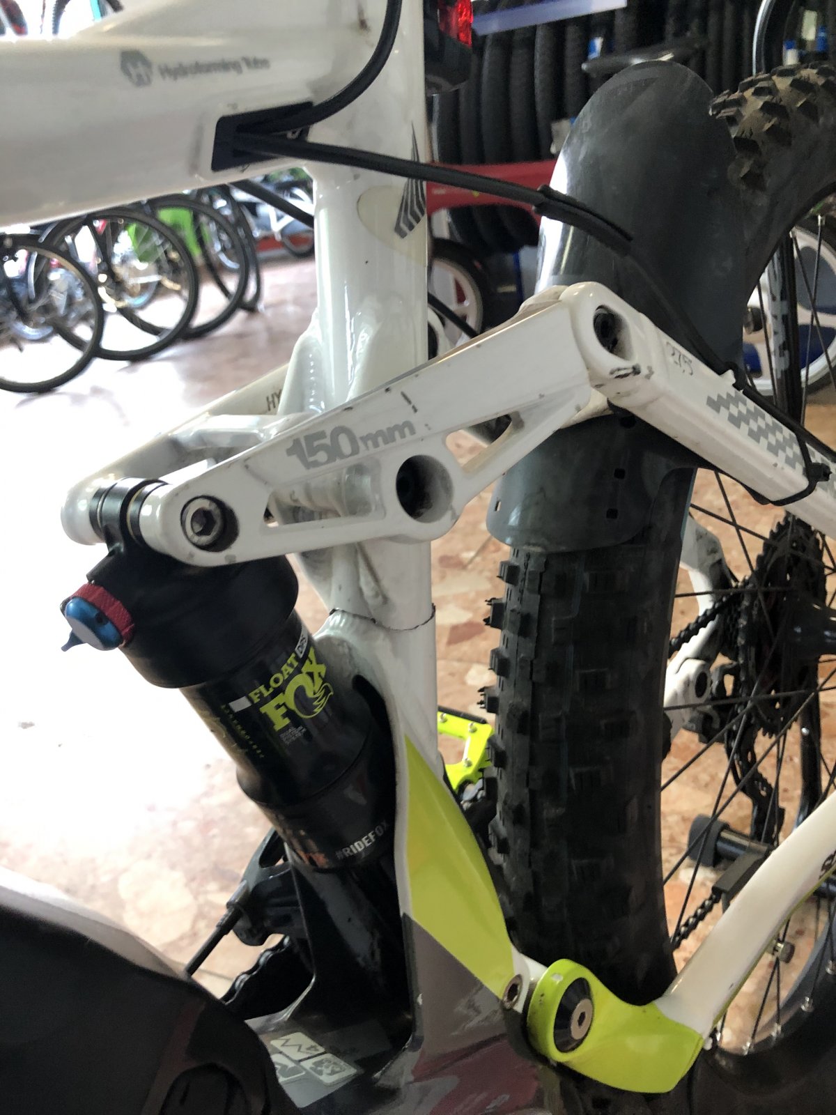

Inserito il - 10/03/2022 : 19:11:17  Mostra Profilo Invia a job un Messaggio Privato  Rispondi Quotando

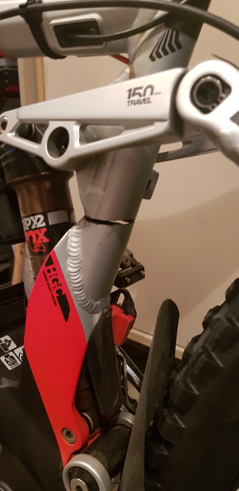

Ricordate l'Haibike che avevo comprato per poi rivendere dopo poco ad un amico? Qui la discussione: http://www.jobike.it/forum/topic.asp?whichpage=0,82&TOPIC_ID=80521
Si è rotto il telaio !
171,58 KB
windfire
1922 Messaggi
Inserito il - 10/03/2022 : 19:44:22  Mostra Profilo Invia a windfire un Messaggio Privato  Rispondi Quotando
Intanto spero che nessuno si sia fatto male.
Ma si è rotta dopo qualche salto particolare?

Brutta frattura...
14529 Messaggi
Inserito il - 10/03/2022 : 22:09:01  Mostra Profilo Invia a andrea 104KG un Messaggio Privato  Rispondi Quotando
Mamma mia!, Ho scorso l'altro post e mi sembra che ci sia un'altra rottura. Oltretutto non è la saldatura che si rompe per cui a me pare un palese errore di progettazione del telaio, non hanno tenuto conto di dove si scaricano le forze...
6797 Messaggi
Inserito il - 10/03/2022 : 22:28:13  Mostra Profilo Invia a MilleMiglia un Messaggio Privato  Rispondi Quotando
Purtroppo non è una novità, spero nessuno si sia fatto male.

No, per fortuna non si è fatto male il proprietario, adesso lo sto aiutando per la garanzia, gli hanno detto che la garanzia è solo per l'acquirente, non credo sia corretta la cosa. Comunque bisogna spedirla a spese proprie e poi, siccome questo modello non lo fanno più, hanno detto che faranno una proposta.
Vedremo, immagino che ci vorranno i soliti tempi biblici. Certo che mi vengono i brividi a pensare se mi si fosse rotto a me in certe situazioni in cui mi sono trovato, non che mi senta tranquillo con il telaio cinese che ho sotto il sedere adesso.
E' vero che la bici è stata usata per fare anche drop e salti (ma piccoli) il proprietario pesa sugli 80 chili come me, e poi se dicono che è per l'enduro, enduro deve poter fare o no ?
36438 Messaggi
Inserito il - 11/03/2022 : 09:55:32  Mostra Profilo Invia a Barba 49 un Messaggio Privato  Rispondi Quotando

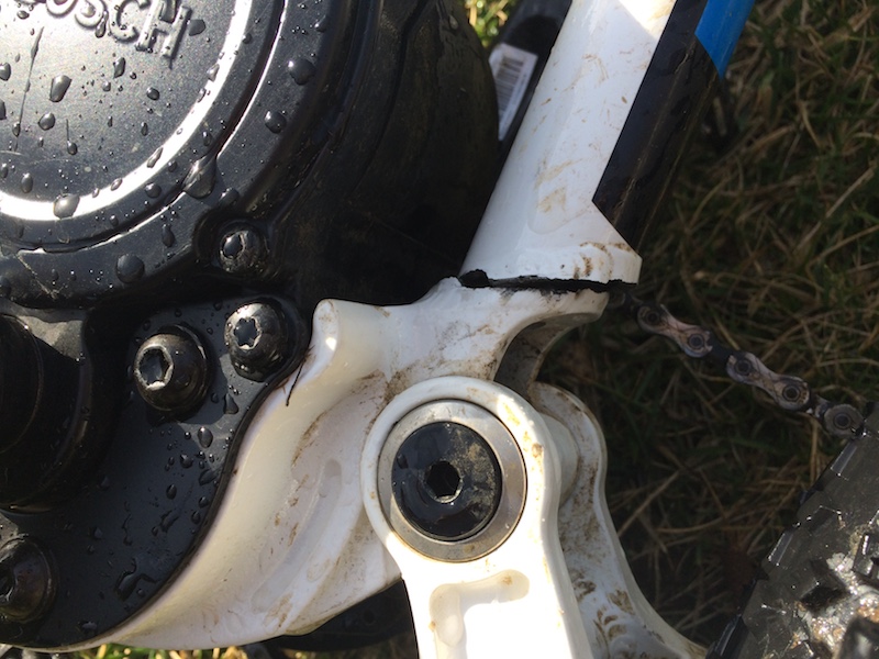

Sulle bici biammortizzate il telaio è sottoposto (anche se sembra strano) a sforzi superiori rispetto alle front, quindi se sono mal progettate accade che avvengano queste brutte fratture.
D'altra parte hanno montato così tanti fazzoletti di rinforzo da rendere fragile l'unico brevissimo tratto rimasto "libero" proprio dove è più sottoposto a stiramento e flessione.

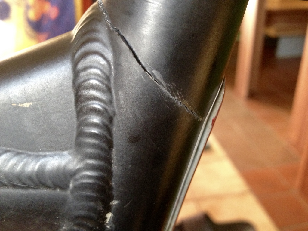

Si è spaccato all'incrocio delle due saldature. Facevano prima ad usare un'unico fazzoletto di rinforzo per la lunghezza del tubo che integra il link della sospensione.
O ad usare un tubo di diametro o spessore diverso.

Probabilmente si sarebbe rotto anche l'acciao, perché quel punto è soggetto allo sforzo della sospensione, indebolito ancor più dalle saldature.
Non so se facciano prove di sforzo ma chi costruisce telai dovrebbe capirci qualcosa,soprattutto se è una bici da enduro che non è che va su strade asfaltate.

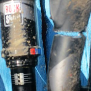

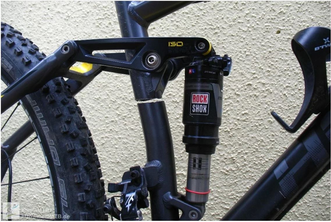

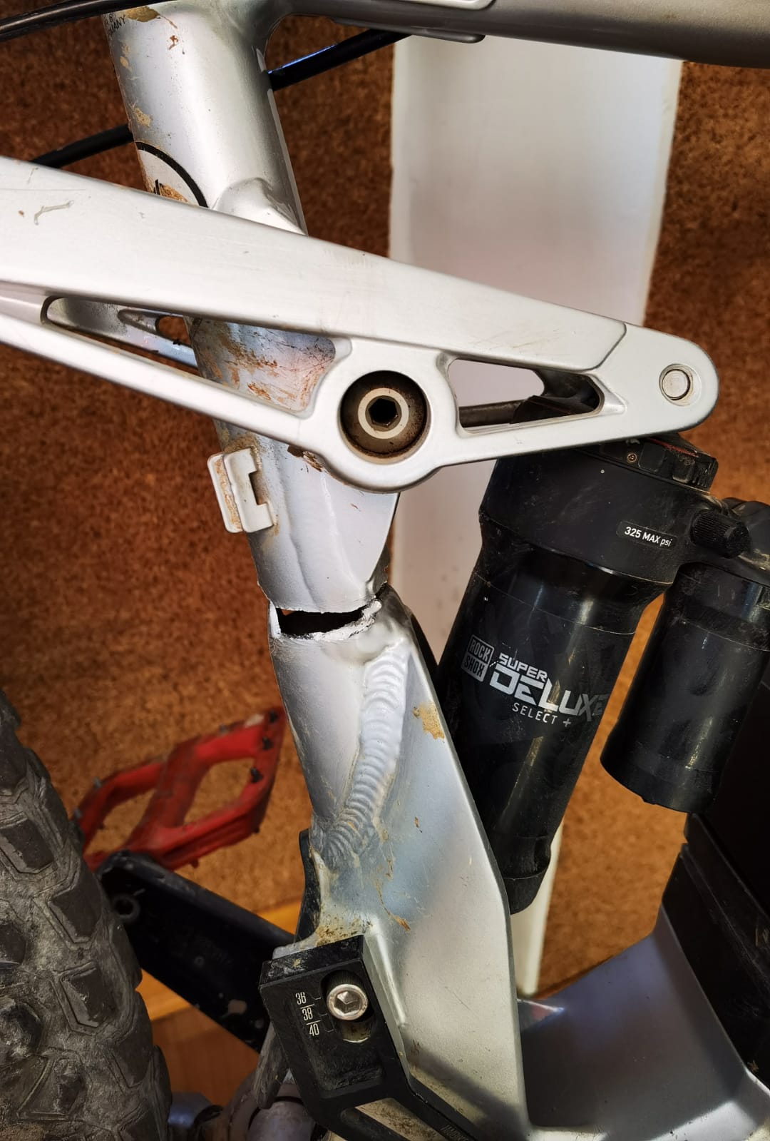

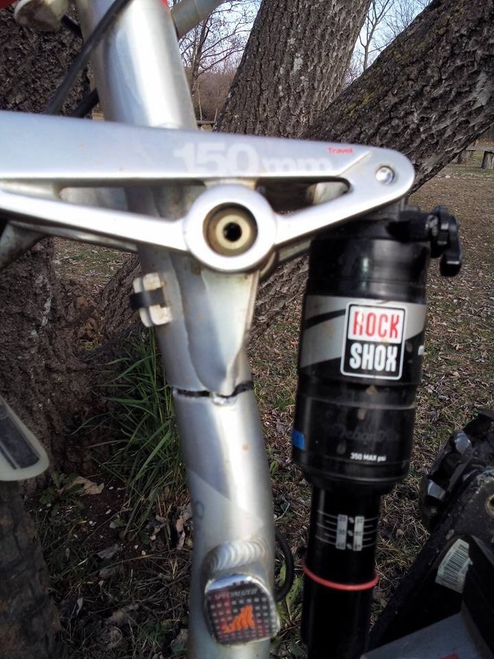

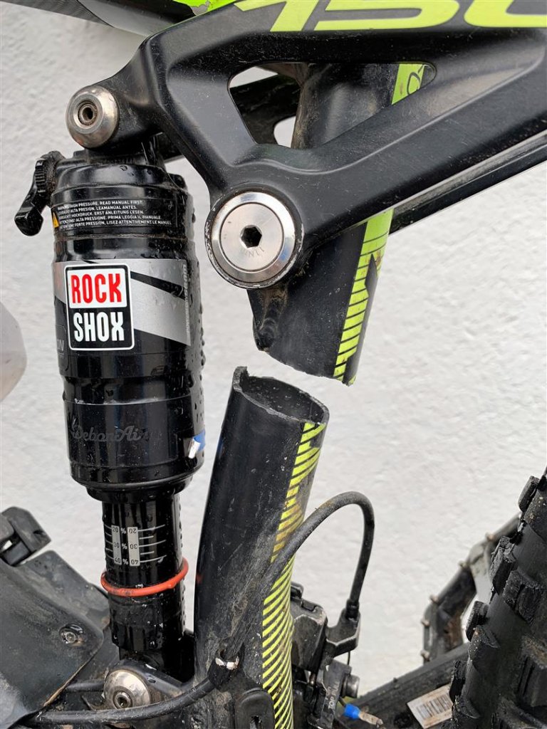

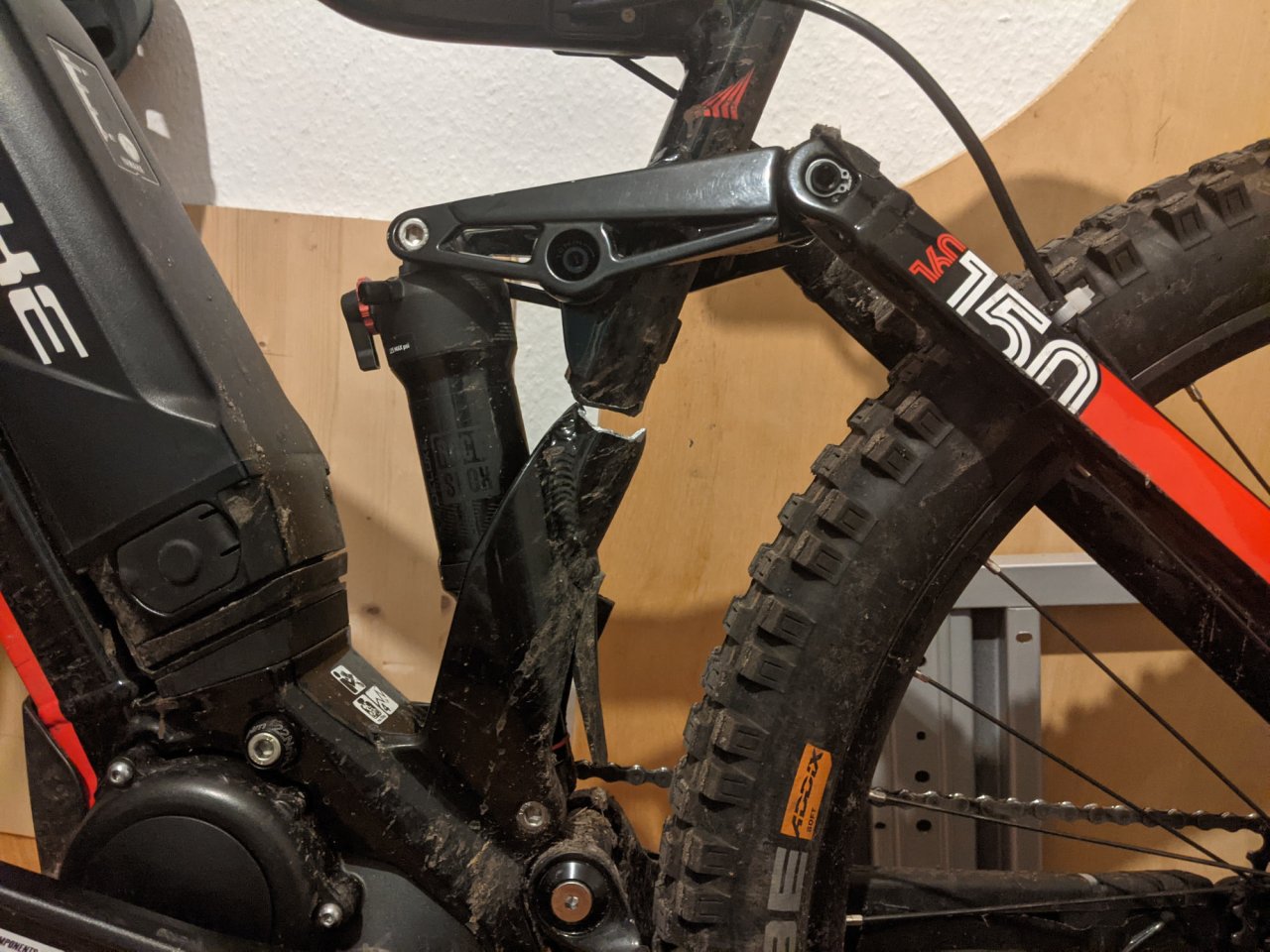

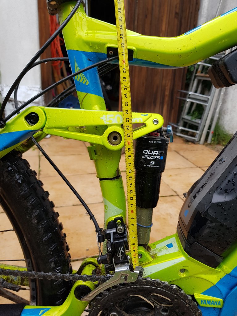

Non credo nemmeno sia la seconda, ne ricordo almeno un'altra anni fa, comunque ho cercato un po' nella rete e ne ho trovate diverse d'immagini (inquietanti) .

Infatti la rottura avviene proprio dove c'è la saldatura. L'incrudimento del materiale ne é, probabilmente, la causa insieme alla cattiva progettazione.

E per fortuna che quel telaio non lo fanno più. Se ne fossi in possesso correrei subito da un bravo saldatore di leghe e farei mettere dei fazzoletti di rinforzo nella parte posteriore o, al limite, un tubo all'interno, all'altezza di quelle saldature.
Ulteriore soluzione é solo quella di andare su strade lisce ma non sarei mai tranquillo, dopo aver visto una tale galleria.

Accidenti ancora rotture telaio ! E' inconcepibile che una ditta come Haibike non abbia posto rimedio subito ,
e' dal 2012 che questi telai si rompono anche durante un uso non particolarmente gravoso, il primo telaio a rompersi mi sembra sia stato quello del compianto Pedalopiano ... , a me personalmente si e' rotto pedalando senza assistenza e pochi giorni prima avevo controllato per scaramanzia e non c'erano segni di inizio rottura .
Io avevo una 8.0 presa usata , dopo la rottura l'ho portata dal venditore , Haibike l'ha mandata a ritirare per esaminare eventuali modifiche o manomissioni e dopo 8 giorni circa mi sono stati accreditati 2641 euro dal venditore per prendere un'altra Haibike . A me e' sembrato corretto tenendo presente che la bici aveva 3 anni , aveva passato di mano e aveva all'attivo 8 - 9 mila km .

La cosa che mi preoccupa è che ho la stessa bici, in versione all Mountain, ma presumo che il telaio sia lo stesso. Sembra davvero una cosa assurda che un telaio del genere si rompa. Spero almeno che abbiano dato la possibilità di comprare anche un marchio diverso con il buono, perché attualmente sulla gamma haibike con circa 4300 di listino neanche si riesce a comprare una enduro montata così come quella in oggetto.
