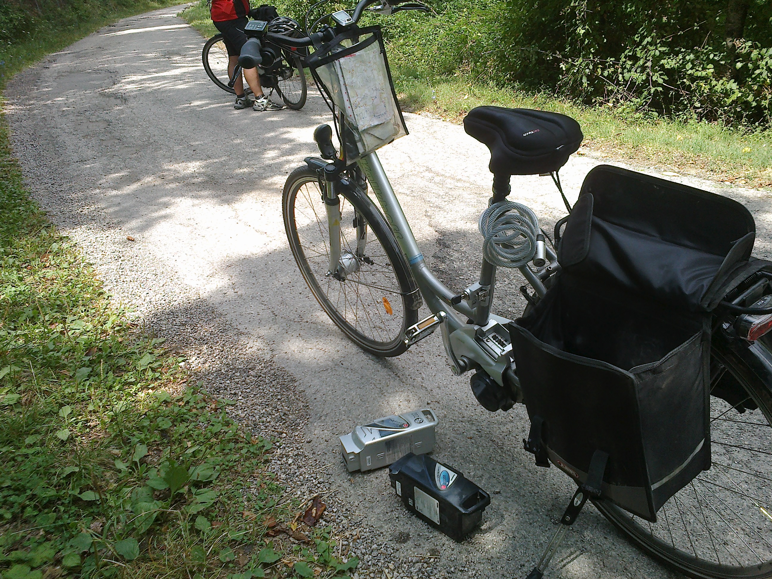

io credo che l'unica volta che ho affrontato un pezzetto di strada bianca con l'attuale Agattu fu nel 2013 nel giro Melfa-Arpino
2649,29 KB
ma fu un pezzetto breve, quasi tutto quel bel giro fu su stradine asfaltate.
Tu e forse pure Bedexx avete sicuramente fatto moooolto di più.
E forse altri jobikers senior che ci leggono.
