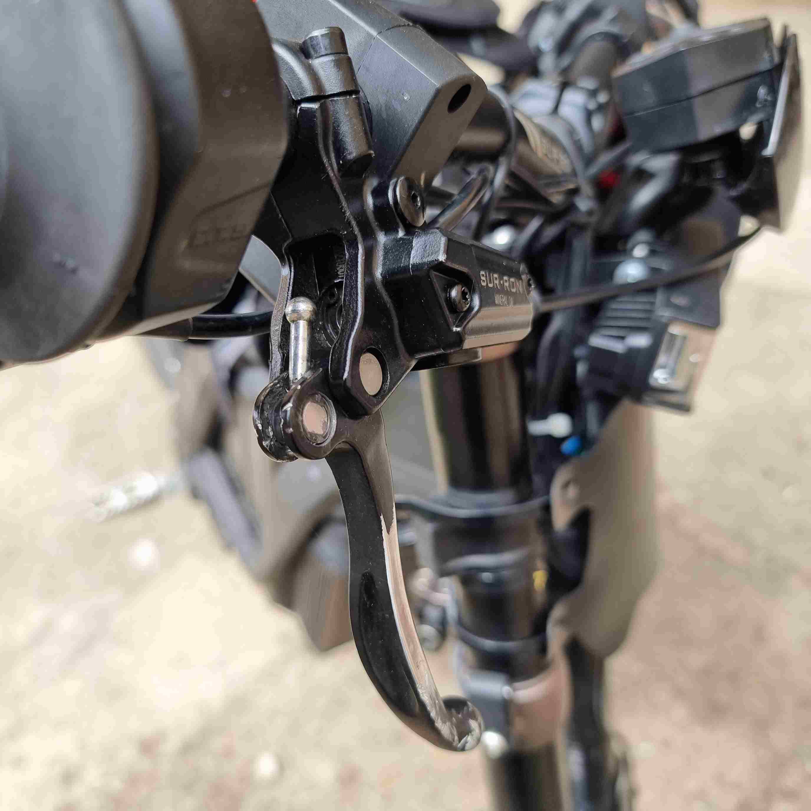

A proposito di freni, qualcuno sa come si riporta nella sua sede? è successo dopo una caduta...vedo che all'interno vi è un seeger, devo per caso levarlo?
128,72 KB
3567 Messaggi
Inserito il - 01/05/2023 : 15:24:40  Mostra Profilo Invia a T4R un Messaggio Privato  Rispondi Quotando
No se levi il seeger esce il pompante.
Sei sicuro che la pallina non rientri e basta?
Per il discorso batteria ti faccio sapere al più presto.

La pallina purtroppo non rientrava, ho dovuto svitarla , levare il seeger e una rondella, e rinfilare tutto.
Rimettere il segeer è stata un 'impresa.
