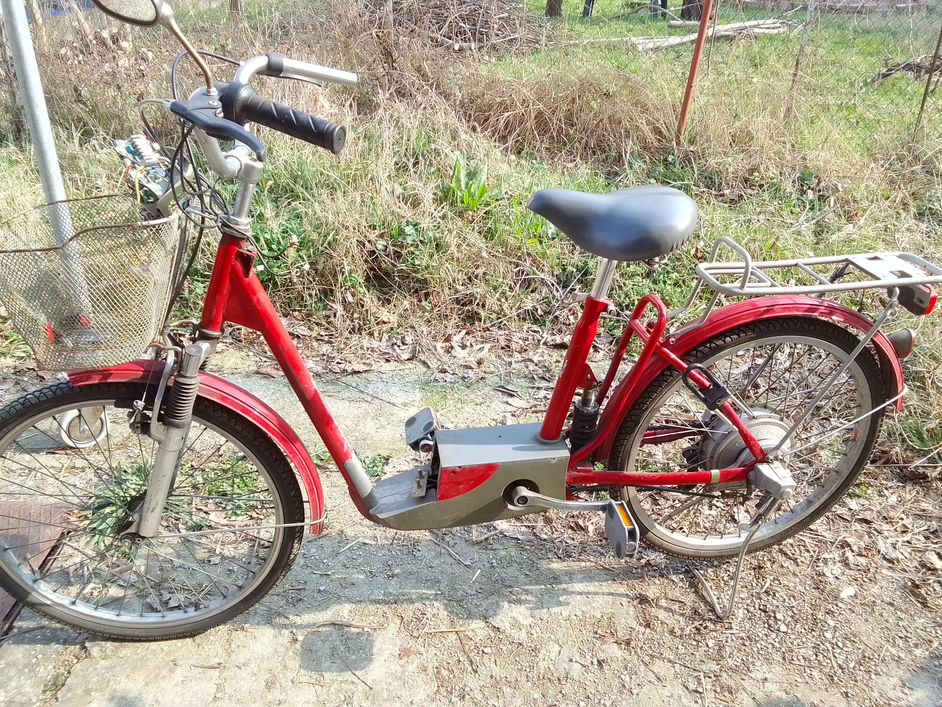

Inserito il - 17/02/2024 : 16:39:02  Mostra Profilo  Rispondi Quotando
Salve, ho ereditato questa vecchia bici che vorrei rimettere in moto. Non cammina, penso sia la centralina. Oppure il motore? che provo dopo la vostra risposta Domanda: è un motore a spazzole? se si, questo motore puo girare se lo alimento direttamente a 36? E'una Croves Green Spark

Inserito il - 17/02/2024 : 18:23:54  Mostra Profilo  Rispondi Quotando
per specificare meglio: il motore è alimentato da 2 fili soltanto. ripeto la domanda: il motore puo girare se lo alimento da esterno con un voltaggio da 36 volt cc? oppure non gira per niente perchè attende gli impulsi dalla centralina. qualcuna sa? grazie mille.

Inserito il - 17/02/2024 : 21:08:39  Mostra Profilo Invia a andrea 104KG un Messaggio Privato  Rispondi Quotando
Se il motore è a 2 fili è sicuramente a spazzole, per cui ci metti direttamente 3 batterie da 12v in serie per provare e dovrebbe girare. Viste le condizioni comunque nel complesso buone probabilmente è ststa fermata per la morte delle batterie. con na economica batteria da 36v al litio diventa sfruttabilissima come bici "utilitaristica". Difficile sia la centralina, quelle bici avevano batterie al piombo che dopo pochi cicli morivano e le batterie la rendevano troppo pesante... prova a collagare i 36v nell'ingrsso centralina.

Inserito il - 18/02/2024 : 16:04:12  Mostra Profilo  Rispondi Quotando
Salve, ho provato con batt 36 volt ed effettivamente la ruota parte a balla. Quindi il motore funziona. Bene, una altra conoscenza utile. Adesso però devo concludere che si tratta di centralina bruciata. Dico bruciata perchè quando attacco "on" mi fa scintille. (Il pulsante è schiattato e quindi ho dovuto fare un ponte sul linterruttore). Non essendoci fusibili rimane da incolpare la centralina. Qui viene il difficile. Potrei sostituirla con altra alternativa cioè non delle stesse dimensioni in quanto la collocherei facilmente in altra sede. Infatti di solito le centraline si presentano come scatolette anche ben strutturate. Però mi si presenta un grossa perplessità. Perchè il filo+ è quello diretto motore/centralina. Invece è il negativo della batteria che prima passa dalla centralina e poi esce a pilotare il motore. Cosa ne pensi? Naturalmente se trovo una centralina uguale la compro. Ti ringrazio. Buona domenica.

Inserito il - 19/02/2024 : 00:28:14  Mostra Profilo Invia a andrea 104KG un Messaggio Privato  Rispondi Quotando
mai viste centraline in cui passa un solo filo... comunque una normale centralina per motori brush, a spazzole dovrebbe andare. La bici ha il pas o solo acceleratore? le centraline brush con pas sono molto difficili da trovare hanno tutte solo acceleratore, quindi illegali. c'era una ditta che le faceva su aliexpress ma adesso non ricordo ....
eccola!
https://it.aliexpress.com/item/4000813054253.html?pdp_npi=4%40dis%21EUR%21%E2%82%AC%2021%2C41%21%E2%82%AC%2021%2C41%21%21%2122.51%2122.51%21%402103867617082987865387084e5248%2110000013996500146%21sh%21IT%210%21&spm=a2g0o.store_pc_allItems_or_groupList.new_all_items_2007599192383.4000813054253&gatewayAdapt=glo2ita
Sei sicuro che sia a 36v? esistevano anche a 24v

Inserito il - 19/02/2024 : 17:19:49  Mostra Profilo  Rispondi Quotando
eccola!
adelco
32 Messaggi
Inserito il - 19/02/2024 : 17:34:50  Mostra Profilo  Rispondi Quotando
Salve, si, si questa ebike va a 36 volt con 3batt da 12 volt agm che sostituisco con 36 volt litio. Per quanto riguarda lalimentazione: dalla batt partono il + e il - ovviamente. Il + va alla centralina e al motore insieme. Il - invece, dalla batt va alla centralina, viene elaborato, passa attraverso i transistor di potenza e poi raggiunge il motore. Spero la centralina della aliexpress che mi hai gentilmente indicato sia programmata anche lei in questo modo. Altrimenti non so come comportarmi se tentare o no linserimento. Saluti.

Inserito il - 19/02/2024 : 22:48:30  Mostra Profilo Invia a andrea 104KG un Messaggio Privato  Rispondi Quotando
Quella centralina funziona come tutte le centraline... ha due cavi in ingresso e due in uscita dove collegare i due cavi del motore. Non vedo perchè non dovrebbe funzionare. In realtà la centralina di un motore a spazzole non è altro (per quello che ne so) che un comune variatore di velocità pwm, come quelli che regolano la velocità in alcuni elettrodomestici. Nei motori brushless è molto più complicata perchè deve regolare la corretta sincronizzazione delle fasi, cosa non necessaria nei motori a spazzole, perchè appunto ci pensano le spazzole...

Inserito il - 20/02/2024 : 10:31:02  Mostra Profilo  Rispondi Quotando
Salve, ok. Ci provo. Vedo prima se ho un pwm da 450 waatt e lo accoppio al mio acceleratore. Poi faccio sapere.Grazie per le info e incoraggiamento.

Inserito il - 21/02/2024 : 19:39:18  Mostra Profilo Invia a andrea 104KG un Messaggio Privato  Rispondi Quotando
riprova la centralina originaria, le scintille possono essere i condensatori della centralina, tutte le centraline dei brusless fanno uno scintillone quando si collegano, sempre. Per evitare problemi metti un fusibile piccolo sul cavo dei 36v, se ci fosse un corto salta.. trovo assai strano che si sia fusa la centralina. Questo perrchè in quelle bici le batterie duravano una stagione se va bene (se non lasciate scariche, il problema principale è che lasciate scariche si solfatano in pochissimo tempo) e il motivo per cui si abbandonavano erano le batterie, e il peso che rendeva la bici molto poco piacevole da condurre, difficilmente la centralina..
