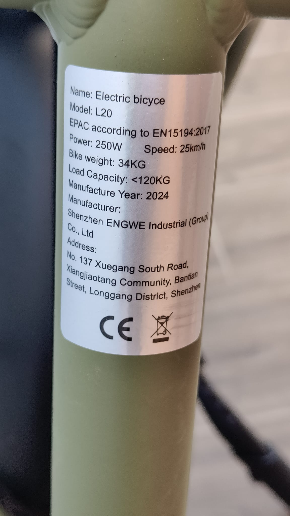

La bici ha il suo punto di forza principale nella omologazione CE (certificata da uno sticker sul telaio, vedi foto) con una potenza dichiarata di 250W e una max velocità di 25Kmh. Tuttavia, pur trattandosi di una bicicletta limitata elettronicamente per rispettare le norme europee, essa ha un potenziale di gran lunga superiore (con una capace batteria da 48V/13Ah e un motore dichiarato in USA intorno ai 900W ).
