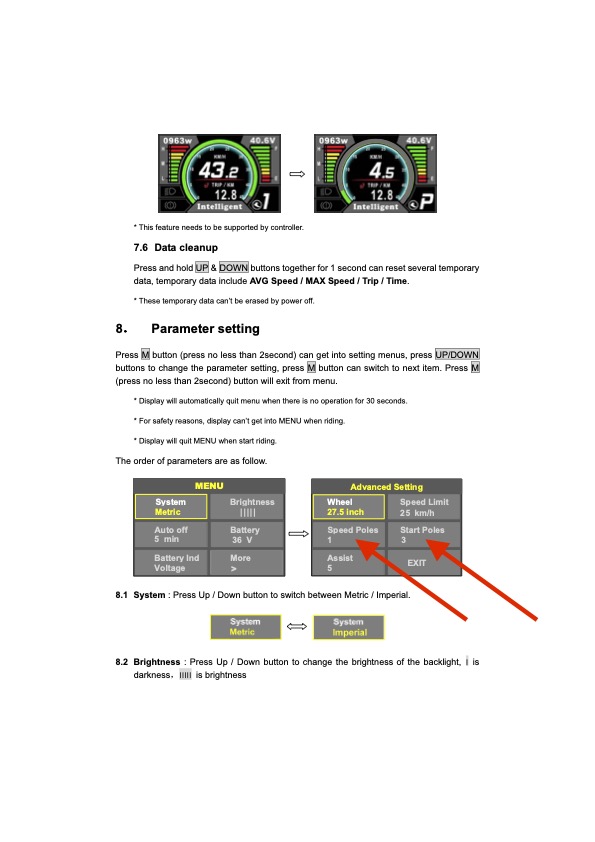

Posseggo da poco una FAT da 20" pieghevole della Miele (Fat 48V S) con il display della serie 500s. Purtroppo sono rimasto con batteria scarica e display spento quando l'indicatore batteria segnalava ancora due tacche, con conseguente "sgropponata muscolare" per 6 km. Valutando l'approssimazione e l'inaffidabilità di tale strumento per conoscere il vero stato della carica della bici, volevo acquistare un display 500c che ha la visualizzazione della carica batteria installata(48V 17,5 Ah) in tensione (Volt) o in percentuale.
Il problema sono le eventuali impostazioni di alcuni parametri. In particolare mi interessava conoscere, da qualcuno che abbia lo stesso display (magari sulla stessa bici), quali valori debbano essere inseriti nei campi definiti nella schermata come "speed poles" e "start poles", considerate alcune impostazioni nel display in uso (500s) che potrebbero corrispondere a quelle virgolettate prima dette.
In particolare i parametri CL, HL, A5, H6 e HP, di cui non conosco il significato, ma che per impostazioni standard corrispondono rispettivamente ai valori 15, 6,12,0,0

In realtà il nuovo display avrebbe anche una sorta di wattmetro, ma che non risolve il problema del "quando rimarrò a piedi"...
Ad ogni modo sostituirò il display, visto il costo esiguo d'acquisto dalla Cina.
Rimane sempre l'incognita dei valori da inserire nei parametri "Start" e "Speed poles"che alcune istruzioni indicano come non modificabili mentre altre dicono l'inverso. Appena mi arriva approfondirò

Sicuramente sarà settabile con software di programmazione centralina e non da display. Bene per il limite di tensione di 40 volt prima del cut-off. Purtroppo il display nuovo 500c che consente di vedere la carica in tensione non funziona. Credo infatti che, a parte il connettore femmina montato su quest'ultimo anziché maschio come nell'originale 500s montato sulla mia e-bike, abbia anche i collegamenti dei fili non corrispondenti all'originale e in particolare quelli dell'alimentazione
