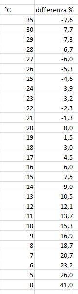

Inserito il - 27/12/2024 : 22:19:30  Mostra Profilo Invia a pixbuster un Messaggio Privato  Rispondi Quotando
molto tempo fa (nel 2011 !) avevo fatto un rilievo della autonomia in funzione della temperatura esterna (partendo sempre con batteria "calda")
Si vede che, col freddo, i consumi aumentano per la maggior densità dell'aria, della maggiore superficie del ciclista per via dei vestiti più pesanti e per la maggior viscosità dei lubrificanti nel cinematismo
http://www.jobike.it/forum/topic.asp?TOPIC_ID=26411&SearchTerms=,Consumi,di,corrente,nelle,varie,stagioni
a questo va aggiunta, appunto, la minor resa delle batterie quando sono fredde
Proprio in questi giorni ho sperimentato che la mia batteria lasciata al freddo, ha un calo di tensione sensibile appena partito (vivendo in montagna ho subito una salita); dopo un chilometro il calo di tensione diminuisce perchè la batteria, con la corrente intensa che la attraversa, si scalda
Riporto anche una tabellina che ho sempre usato nei miei pix-test (e verificato molte volte) per correggere il valore di autonomia in base alla temperatura a cui eseguivo i test

Inserito il - 28/12/2024 : 09:02:57  Mostra Profilo Invia a windfire un Messaggio Privato  Rispondi Quotando
Grazie PIX, ho letto con interesse tutta la relazione da te effettuata. Davvero complimenti per la precisione.
