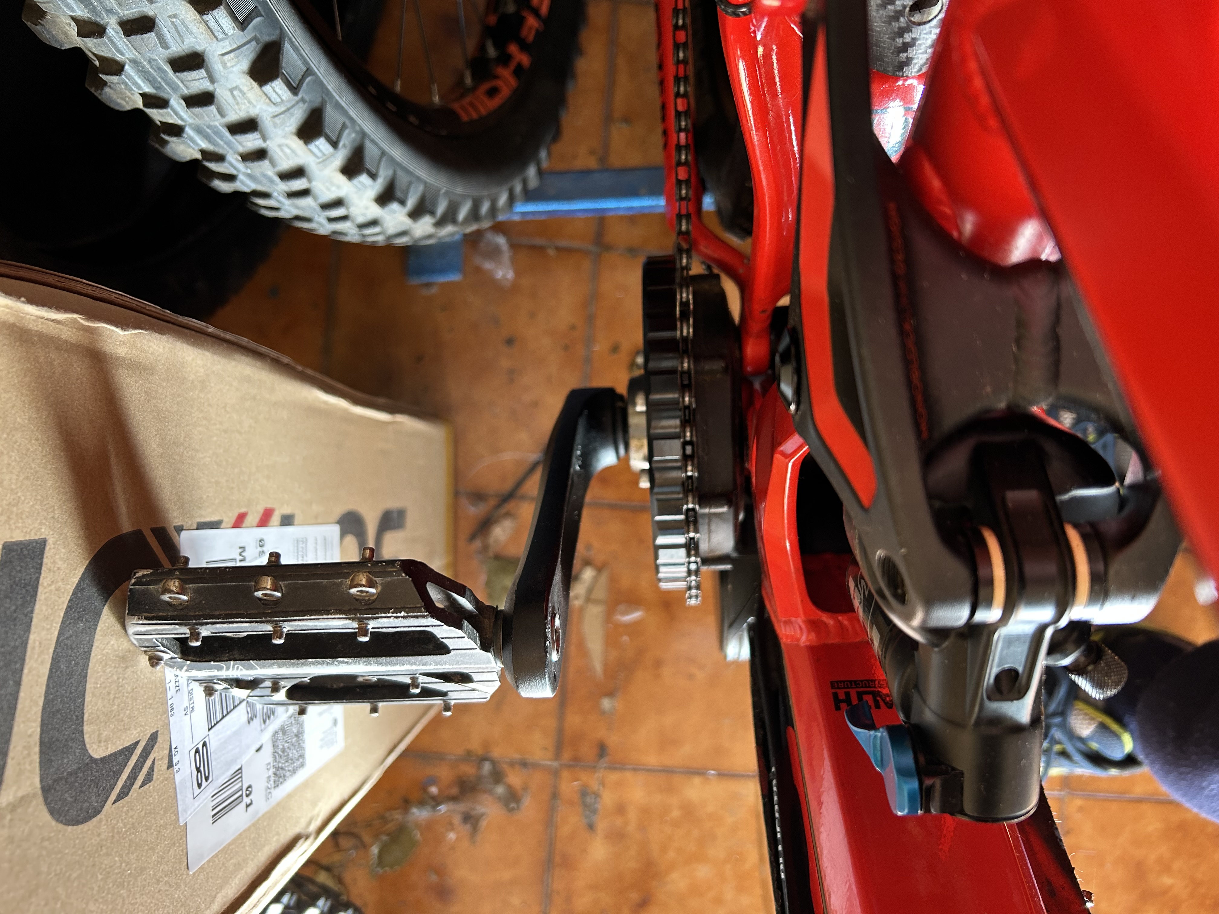

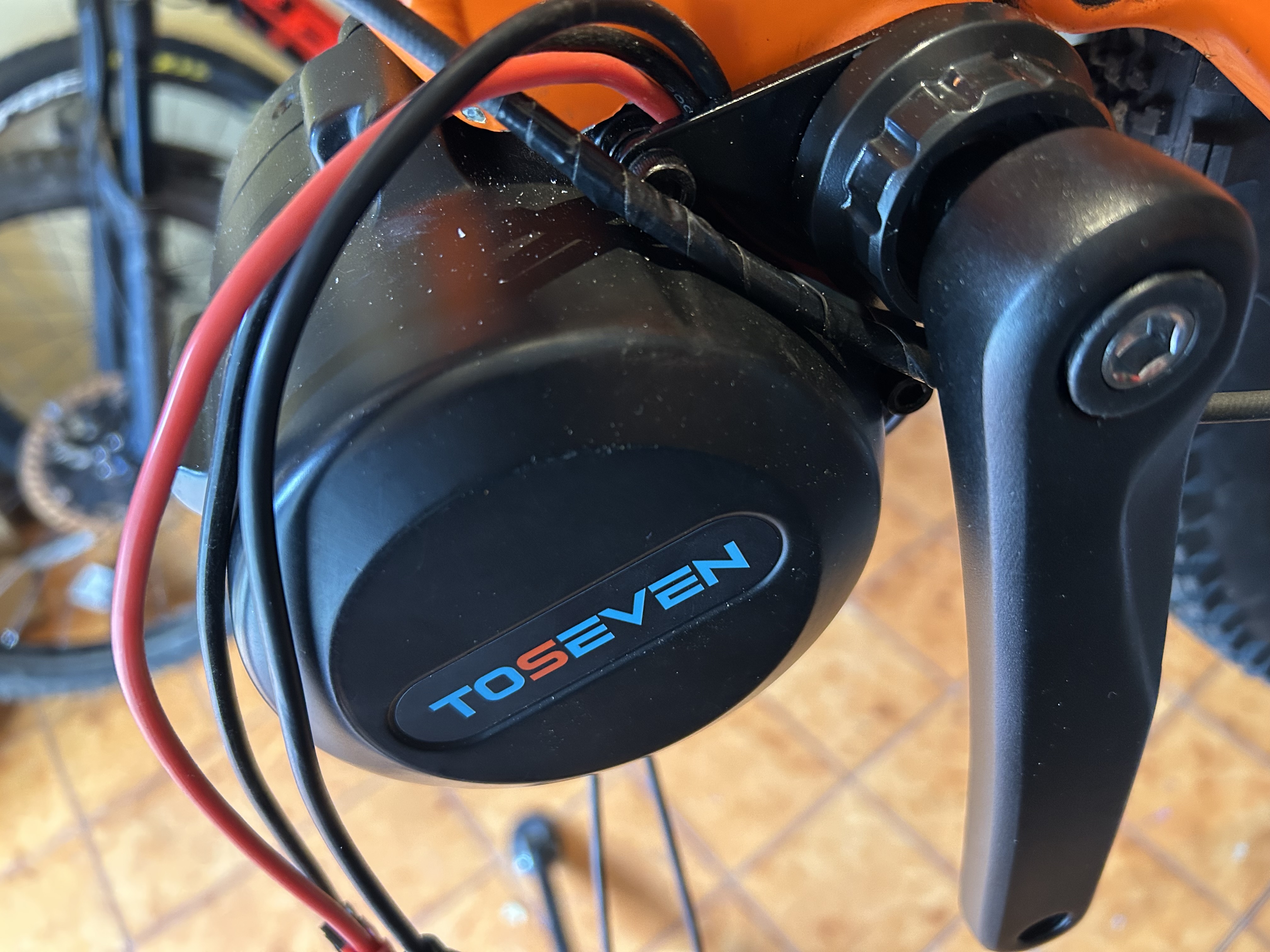

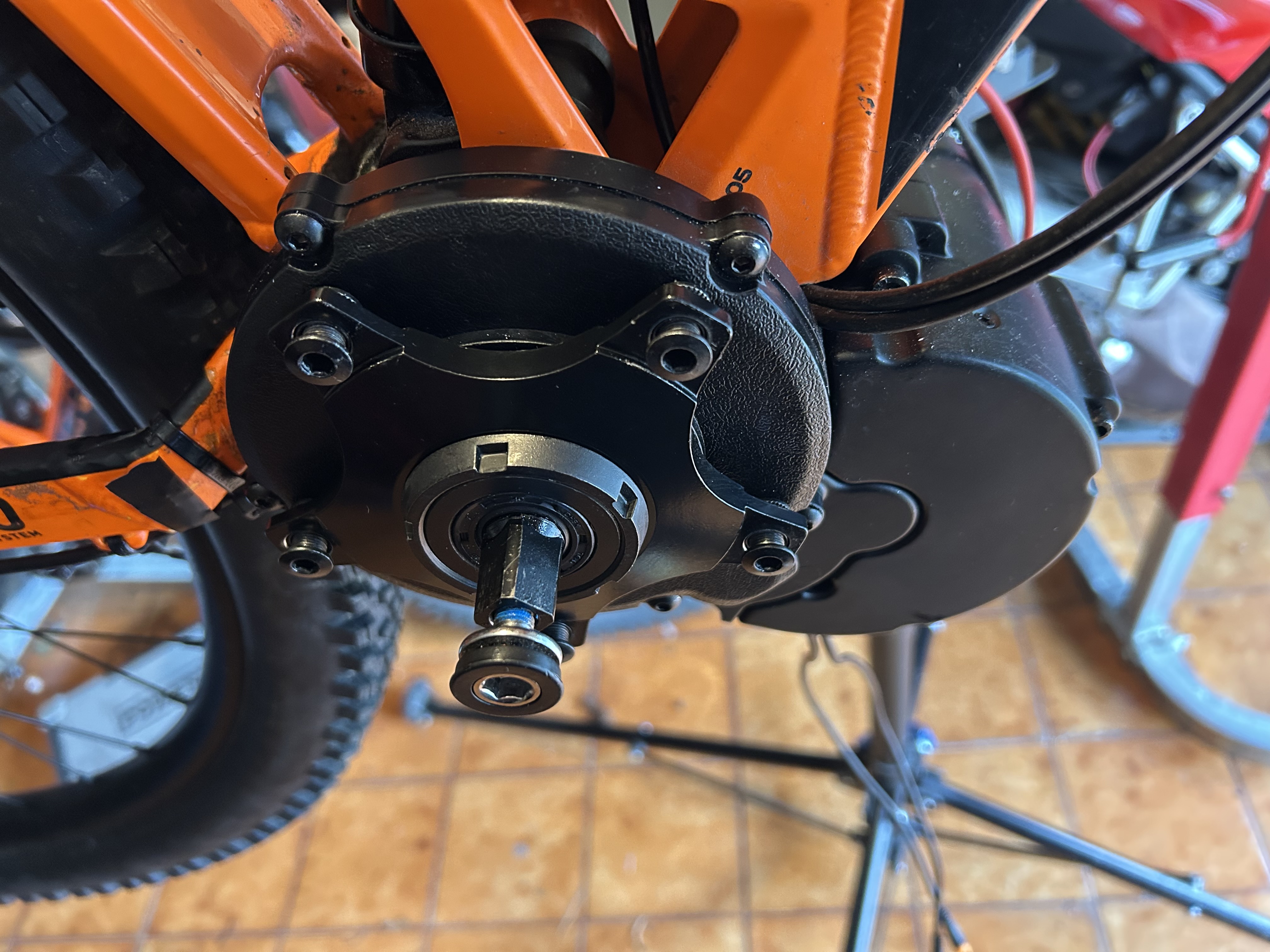

Tra qualche settimana il test, preso un dm-01 1000w 48v su psw power( spero con vecchio firmware modificabile, secondo loro) quelli nuovi hanno castrato alcune funzioni.
Sarebbero disponibili anche 52v e 60v ma non su pswpower.
Linea catena migliore del bbs01/02 la corona dritta rimane come la scampanata del bbs senza toccare il carro, la parte dietro ha un diametro leggermente maggiore.
Filetto perno centrale monta abbondante su bb73, le connessioni spinotti come bafang, display e pulsantiera del display t24 molto belli.
Sto preparando porta batteria e batteria con Samsung 50s da 960wh per questo motore assetato..

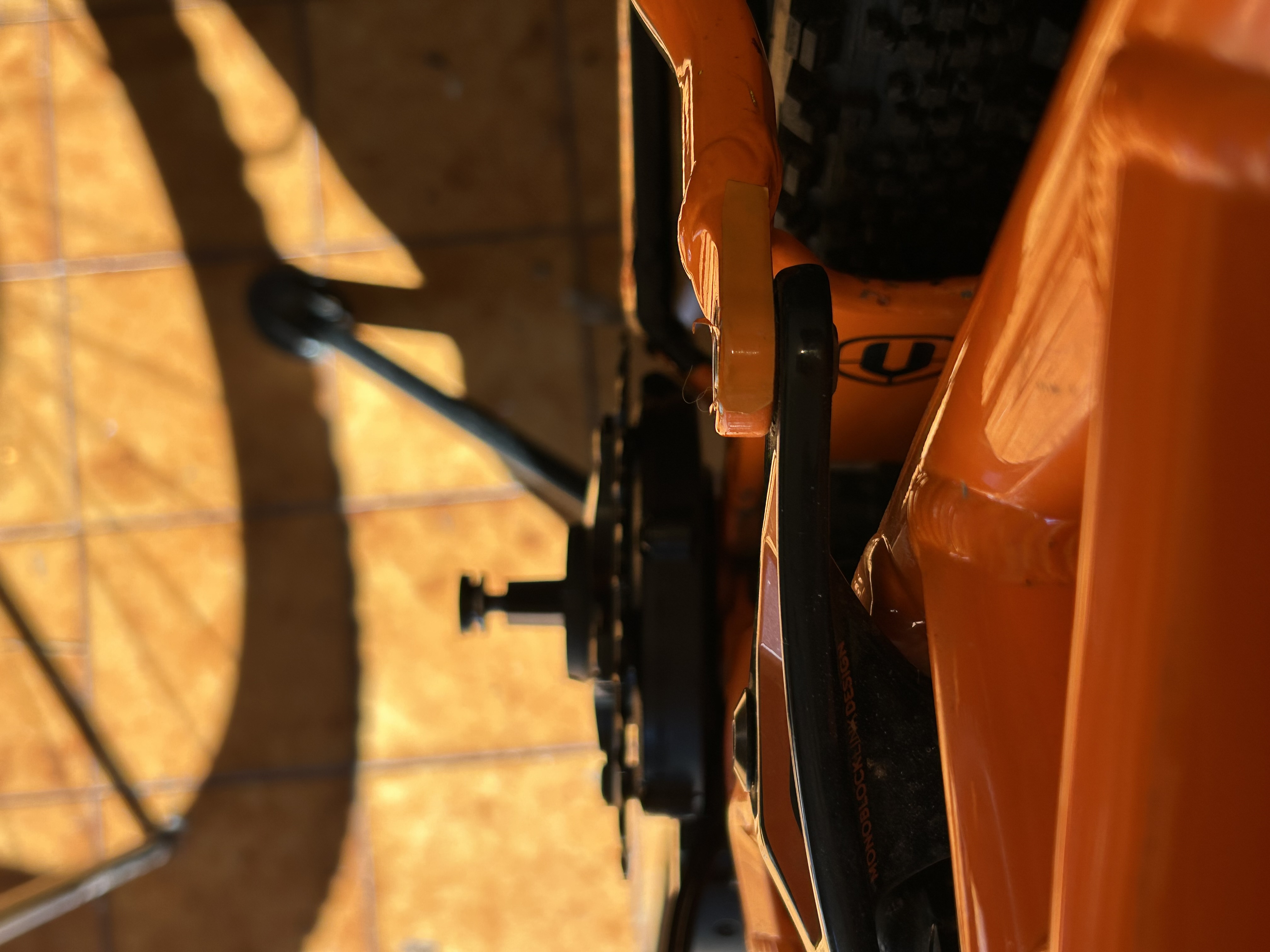

Assolutamente c’è’ una bella differenza sulla linea catena, il tsdz8 con la corona scampanata e uguale al dm01 con la corona dritta, unica cosa come dicevo, l’ingranaggio e’ più grosso dovendo mettere un un paio di mm di distanziale perché non mi toccasse nel carro.
1500,78 KB
2722,91 KB

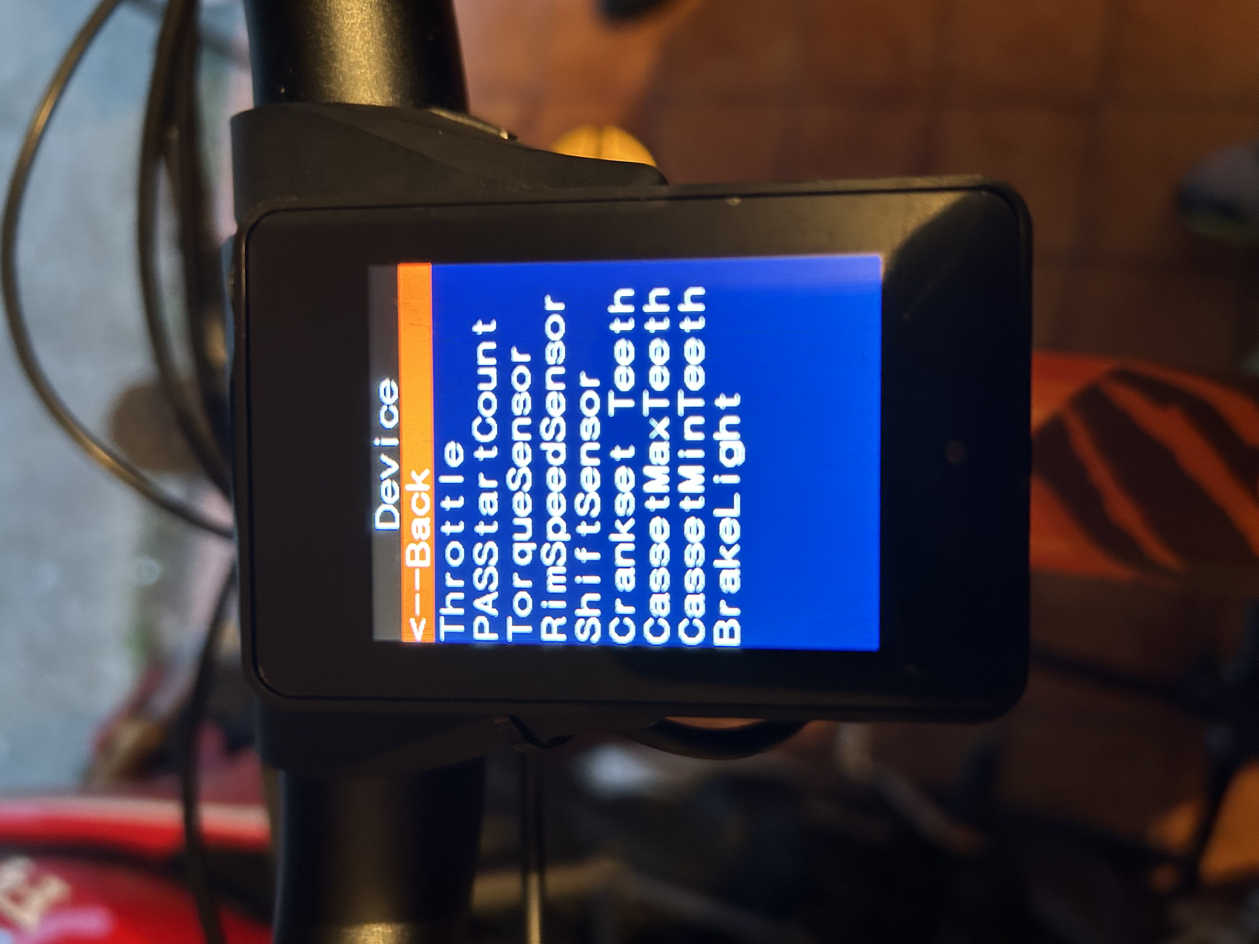

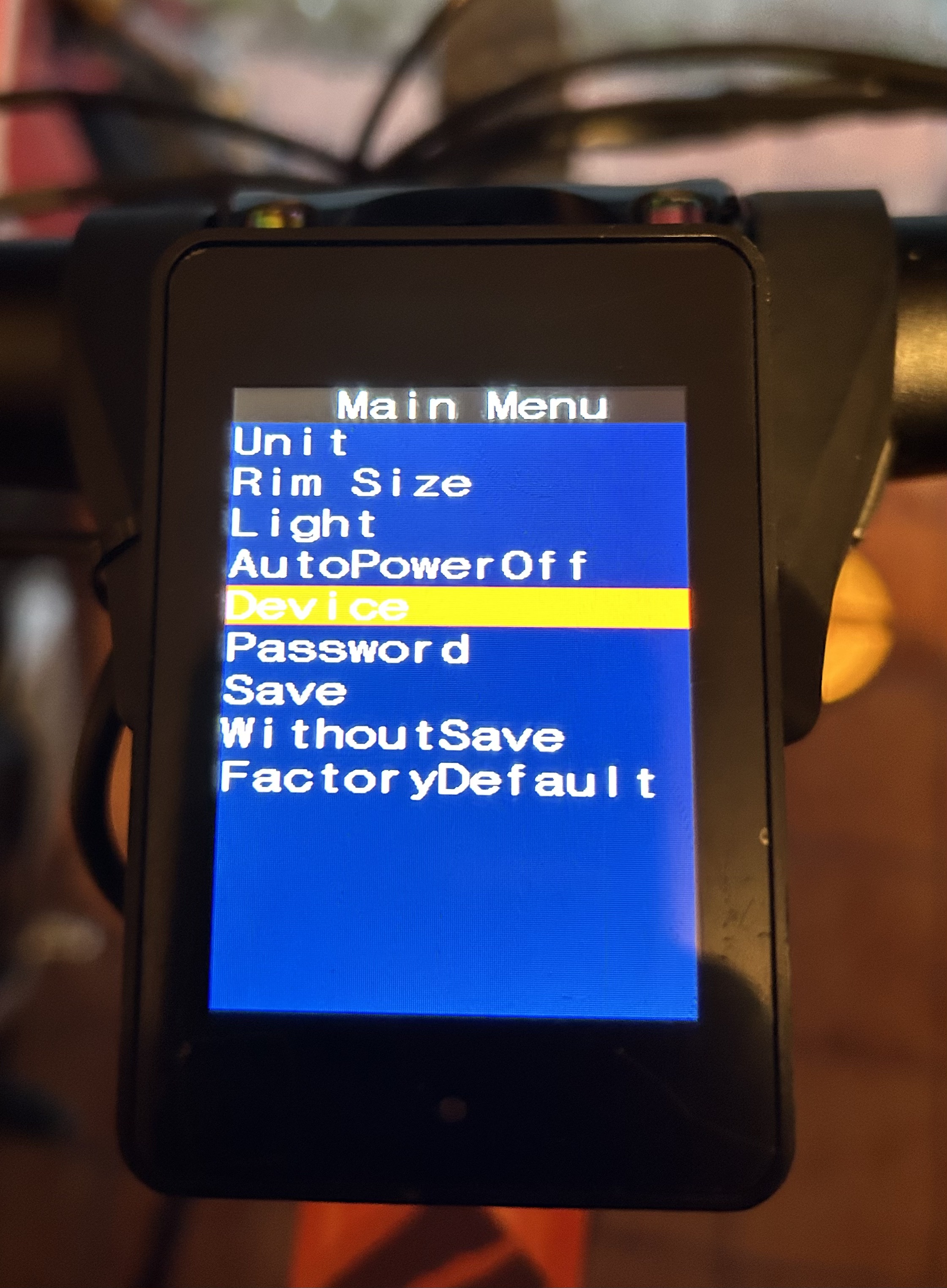

Ho chiesto a psw e mi hanno confermato che i loro hanno il vecchio firmware modificabile.
Provato ed e’ così. Da display si può scegliere se andare solo pas solo
Torque o entrambi.
Il nuovo firmware per garanzia bloccano sottomenu e velocità a 40kmh.
Devo capire se può usare due mappature per essere in regola con codice su strada.

Avevo già ritoccato il telaio sul tsdz8 per aumentare l’altezza da terra di qualche cm, poi ancora levato 2 bavette per il dm01 ma siamo lì con il tsdz8 sugli spazi di rotazione, la luce cambierà più che altro per il maggior diametro motore.Naturalmente l’ingombro sulla sx rimane più accentuato.

ah, ok, infatti guardando bene si intuisce che hai modificato il tubo obliquo, il telaio sul quale andrei a montarlo e' della scott genius 2010, il tdsz2 ruota quasi completamente verso il tubo credo che con appena un po' piu' di luce tra contenitore mov. centrale e motore il toseven dovrebbe ruotare fino a contatto col telaio.

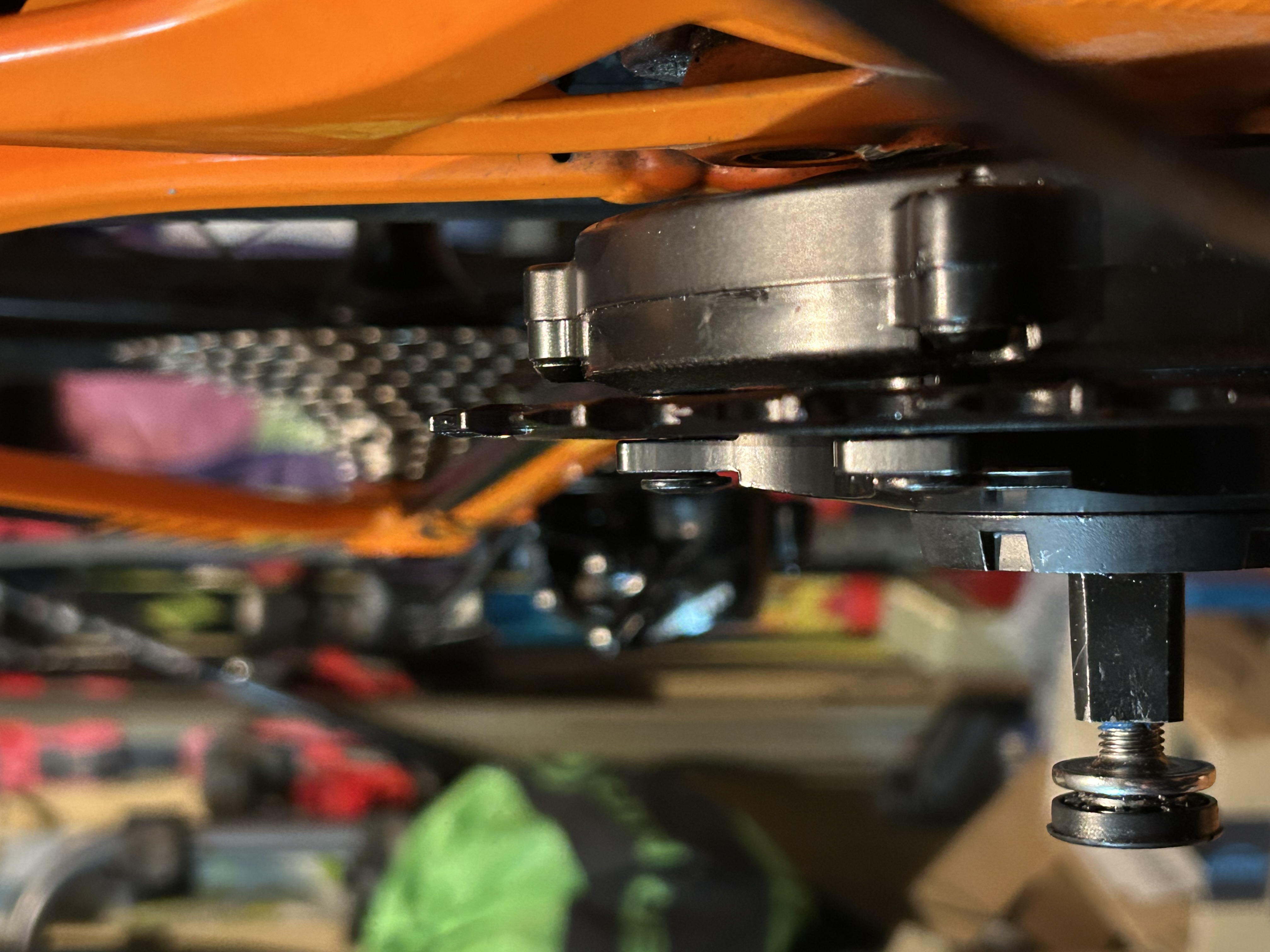

Inserito il - 06/02/2025 : 18:26:28  Mostra Profilo  Rispondi Quotando

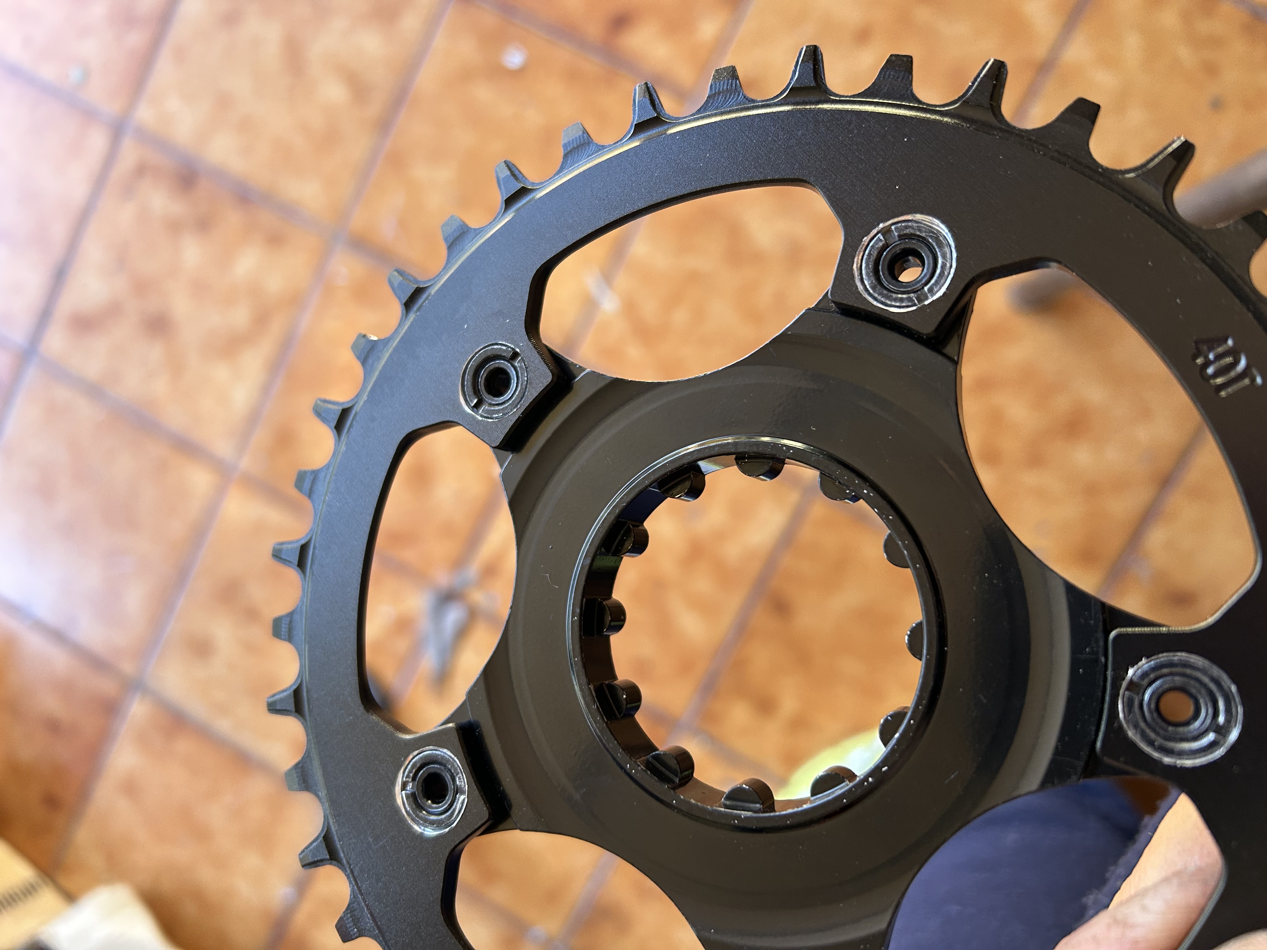

Presa una corona anticaduta da 110bcd 40t il limite per non toccare il carro(anche se troppo vicina).
Per ottenere il max ho fatto la sede alle briglie per renderle a filo corona, poi ho messo una rondella da 1mm tra porta corona e corona. Risultato, più vicina possibile al motore(forse ci sta un’altro mm).
Faro’ questa prova per vedere la rapportatura e al max se non va bene metterò una 38 o36t, in questo modo posso accorciare la catena, viceversa mette male allungarla
2592,42 KB

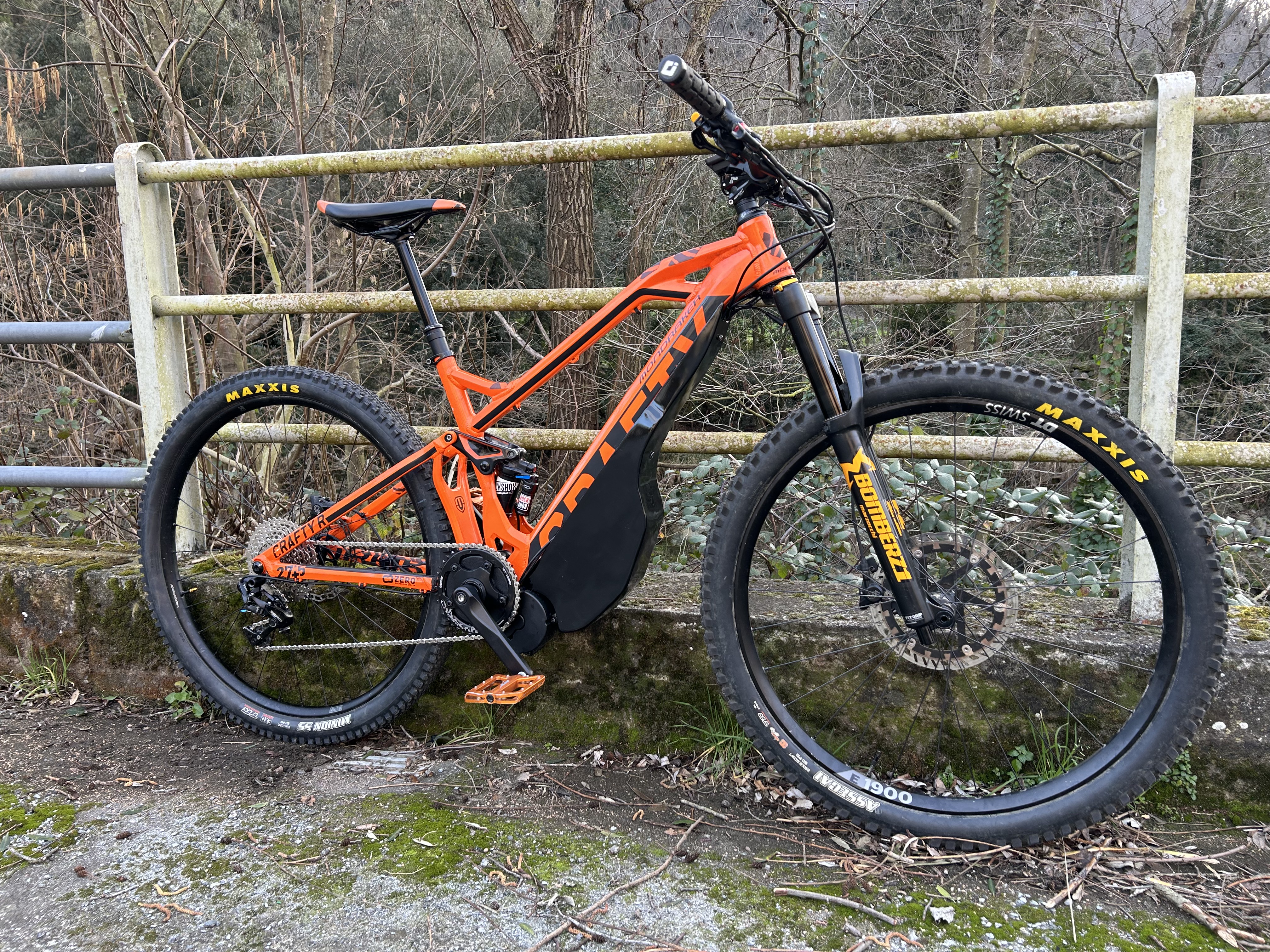

Inserito il - 16/02/2025 : 18:57:29  Mostra Profilo  Rispondi Quotando

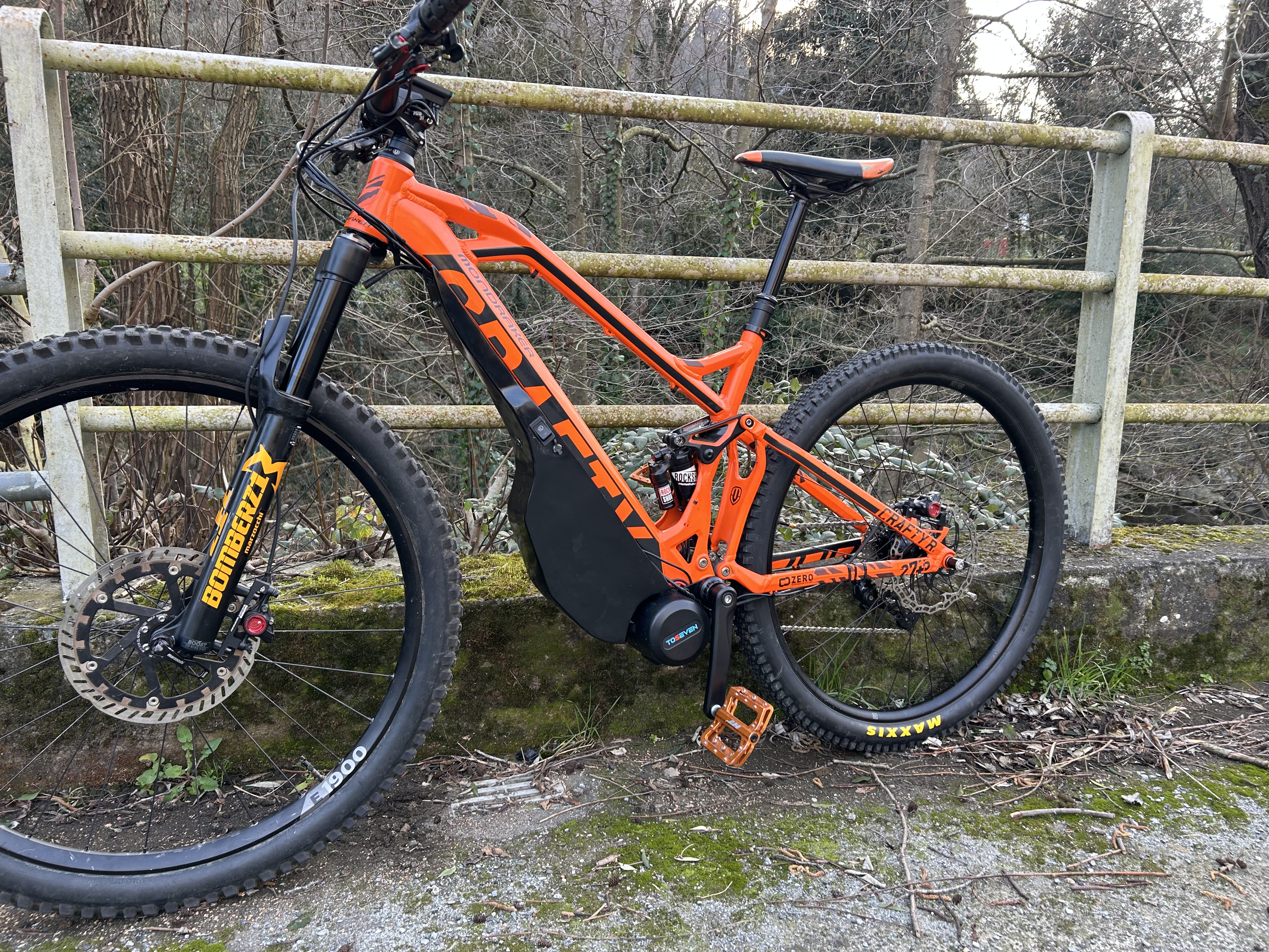

ancora qualche dettaglio da sistemare ma pronta con batteria 48v 960wh..
presto un po di report..
6126,27 KB
6483,26 KB

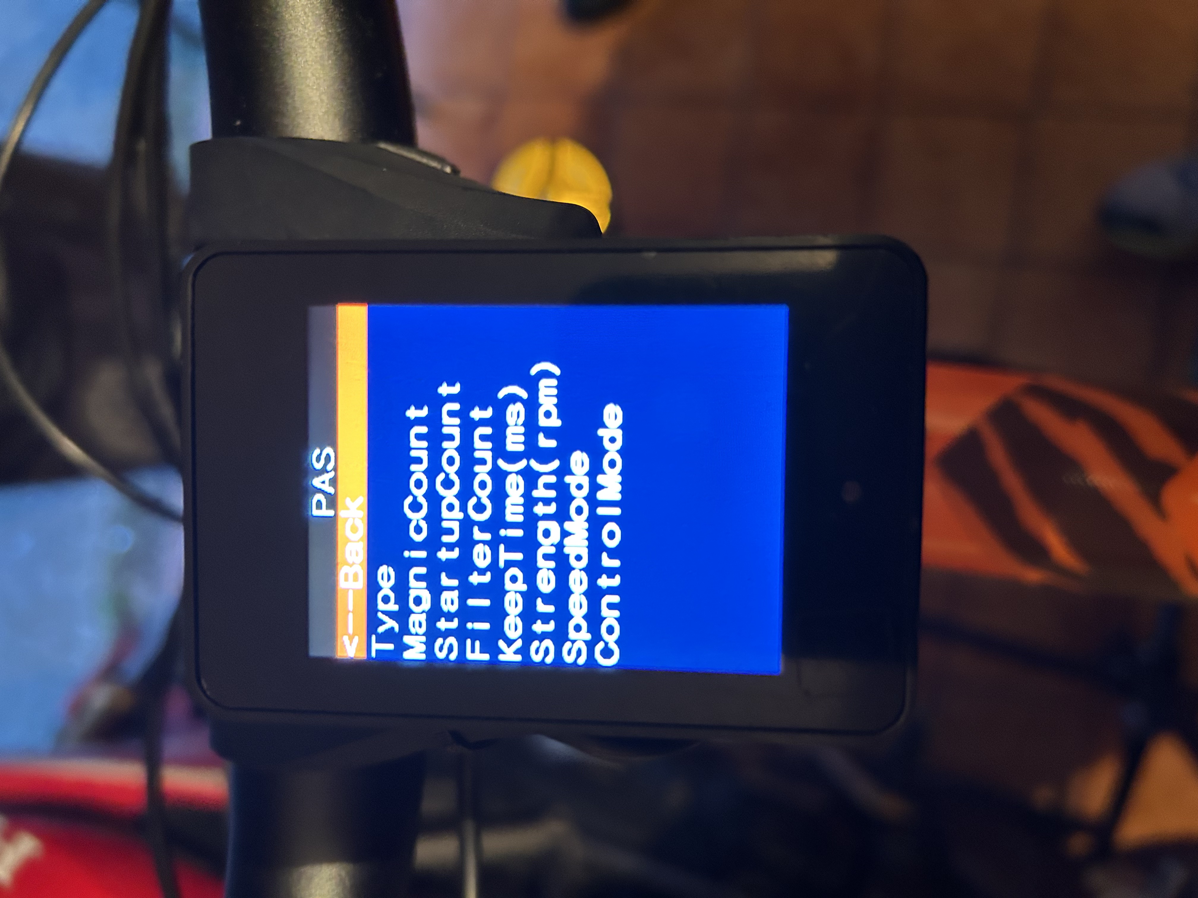

muinos
236 Messaggi
Inserito il - 18/02/2025 : 18:38:10  Mostra Profilo  Rispondi Quotando

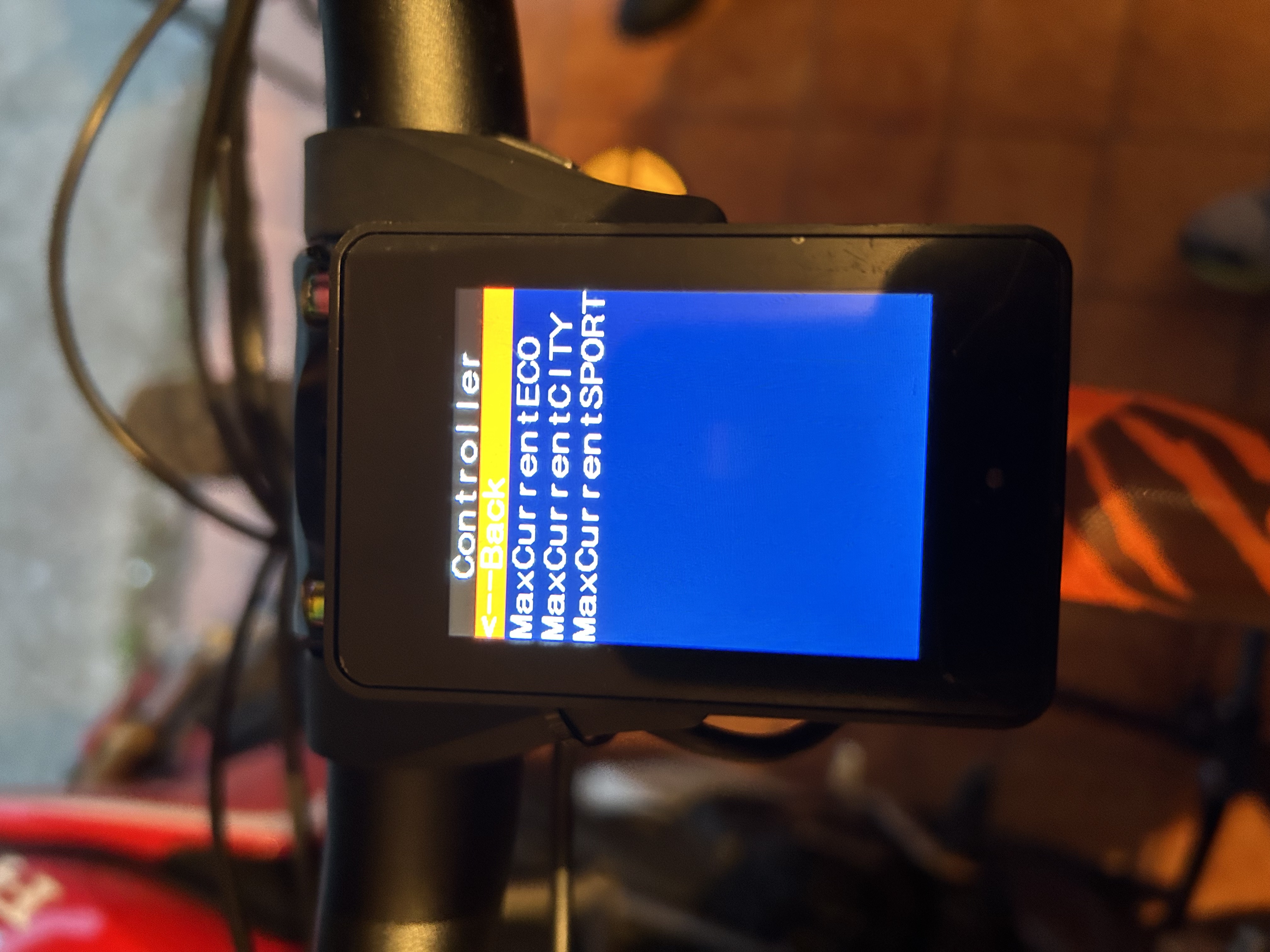

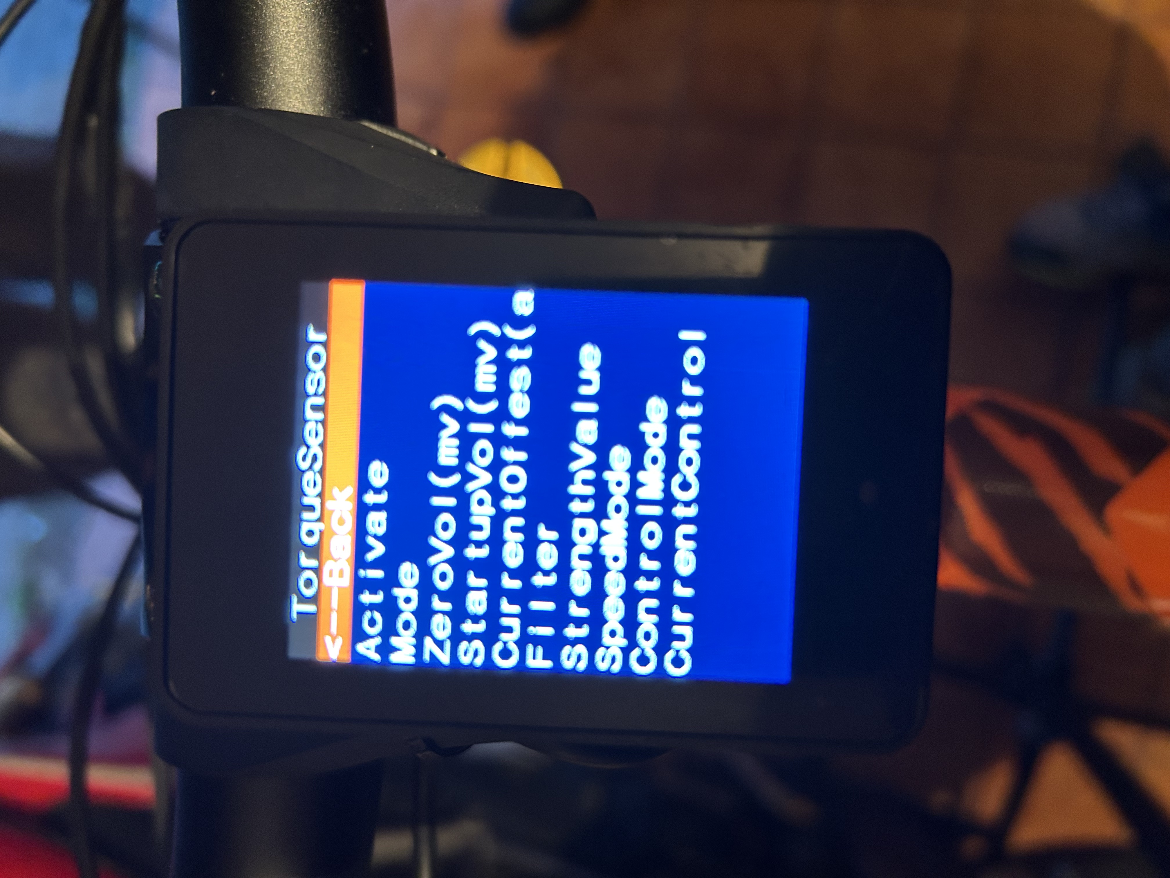

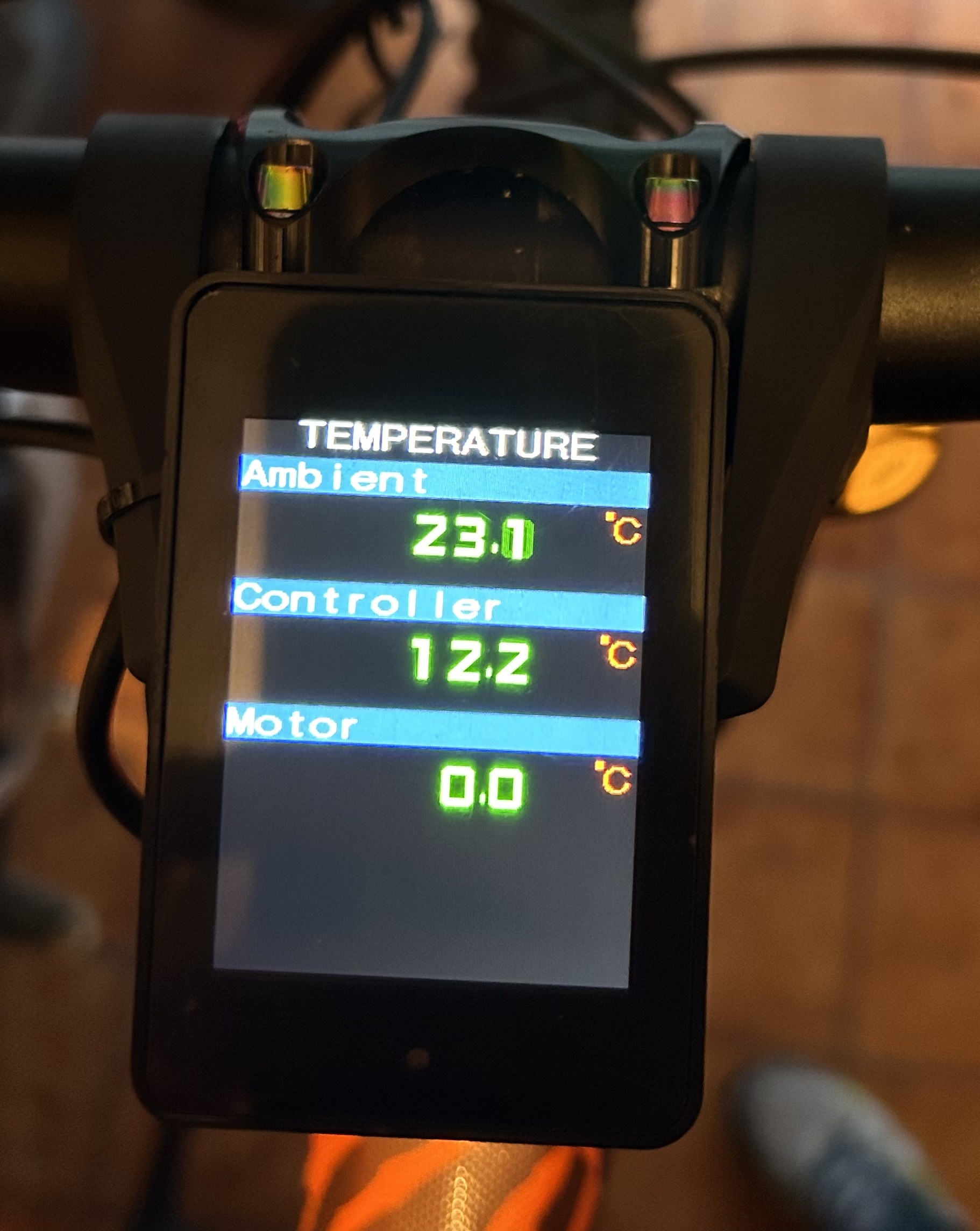

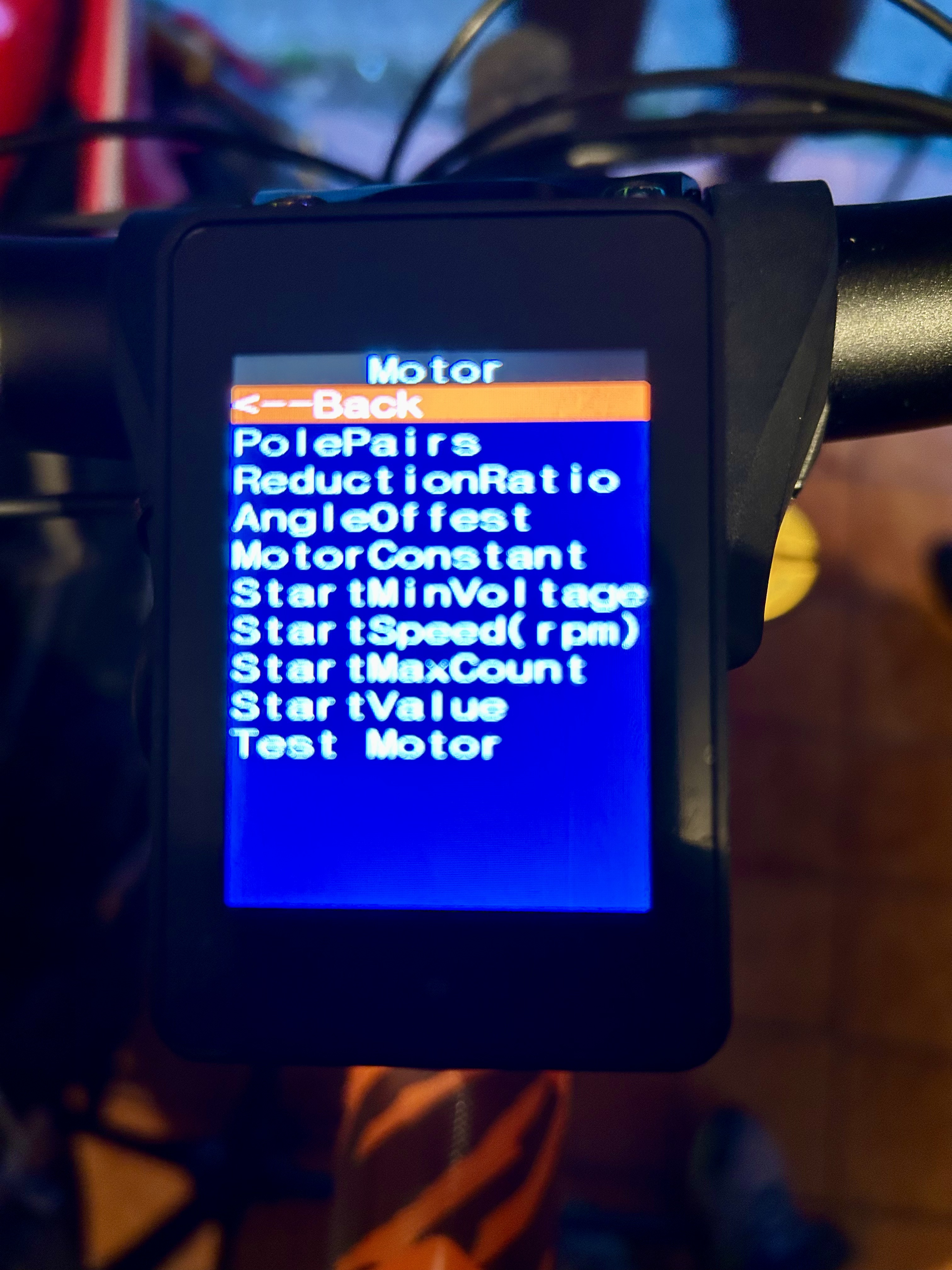

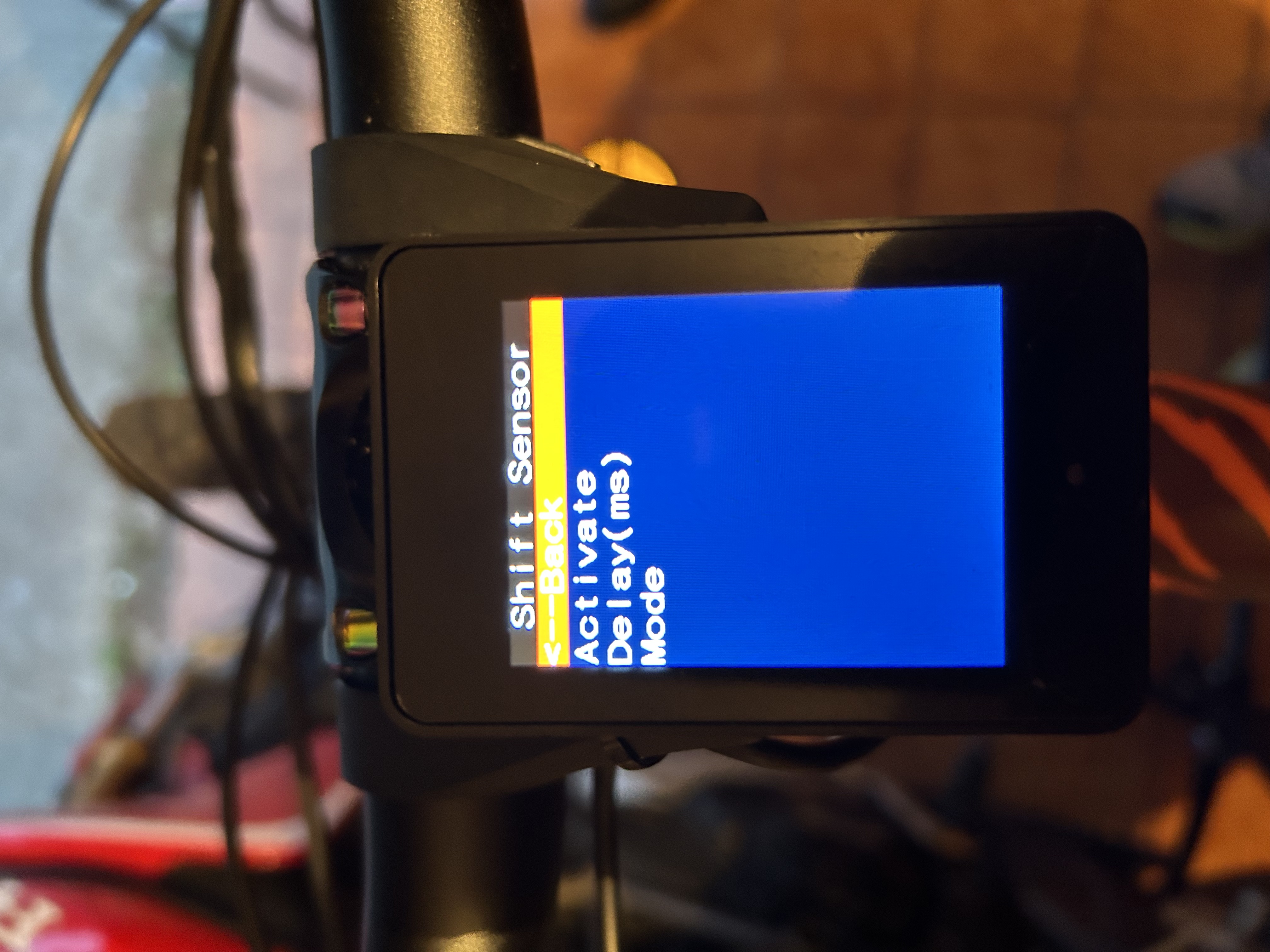

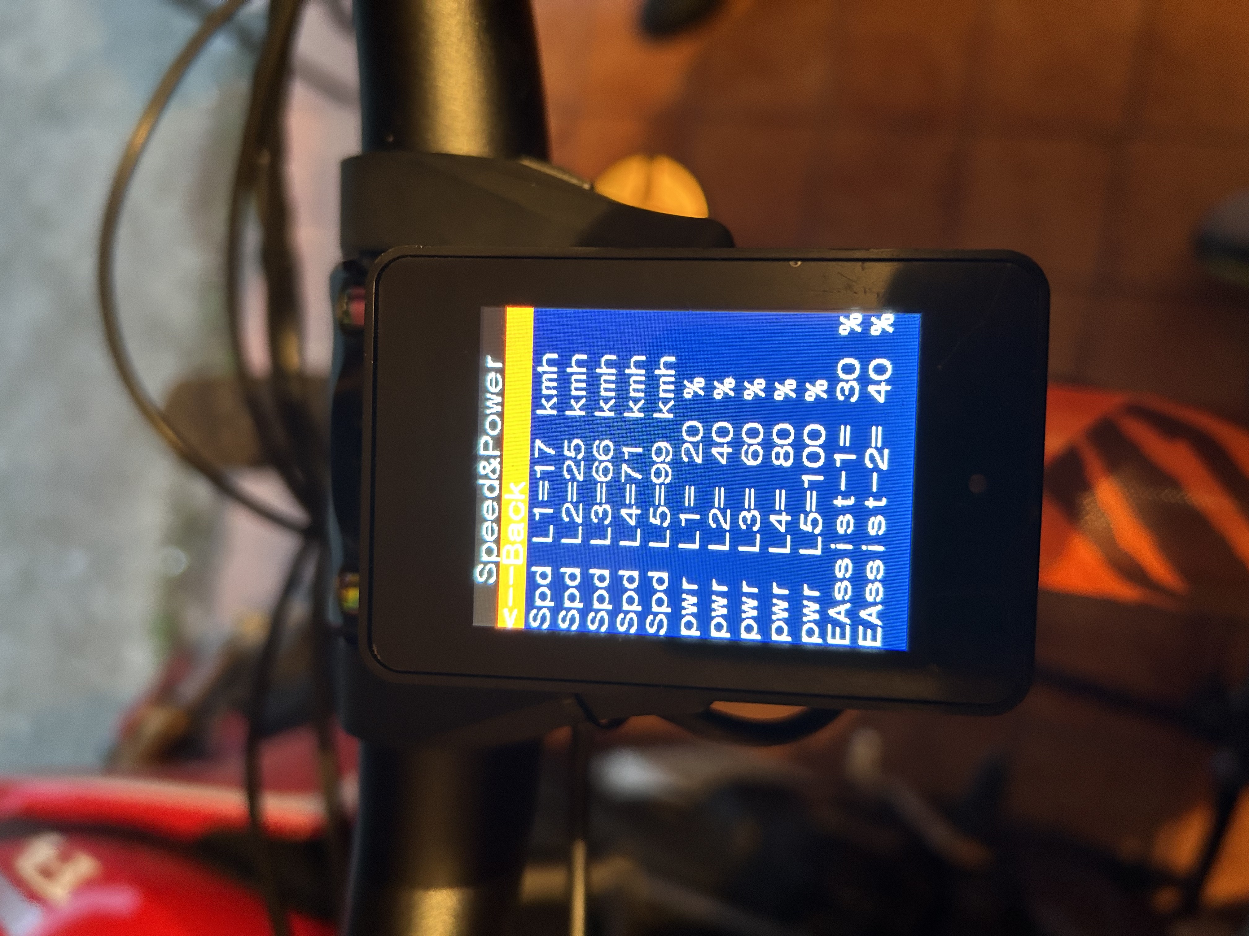

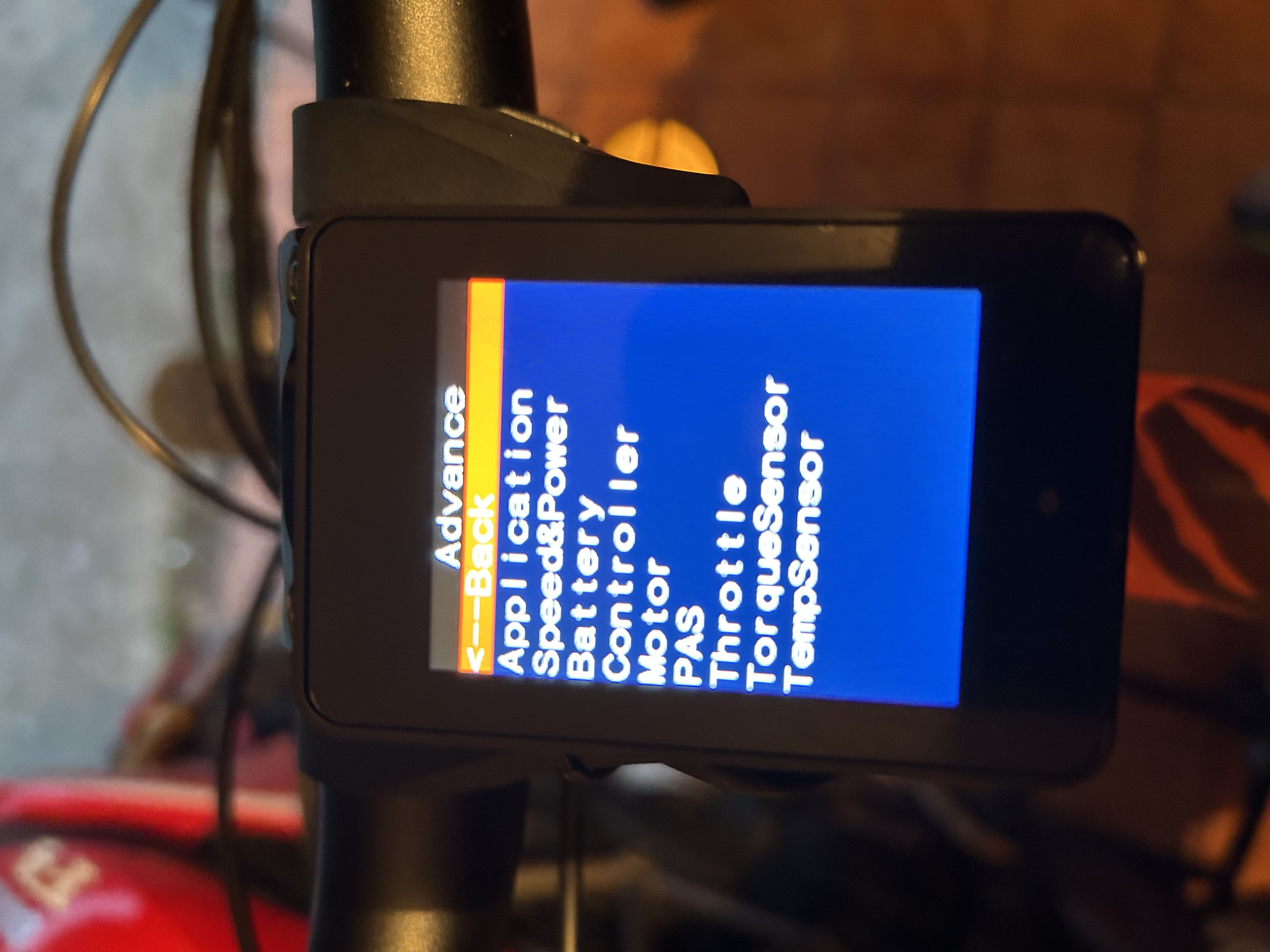

bici marciante e provata nel piazzale, appena e' perfetta si parte.
ottime sensazioni sulla sensibilità al pedale, unica fastidio, nel max livello,un leggero ritardo a fermarsi, penso correggibile dal menu' display.
altezza da terra motore e' di 24cm ritoccando un po' il telaio per alzarlo, penso di 2cm max.
molto bello il menu principale, sotto menu' con impostazioni principali e poi ancora un sotto menu' per cambiare di tutto!
prova a secco prima sensazione di forza ma ben tarato per non stressare la trasmissione,figata la possibilità' di regolare il taglio elettronico sulla cambiata. una triplice mappatura che in questo sw sembra avere solo una mappa normale e una con solo la cadenza.

muinos
236 Messaggi
Inserito il - 03/03/2025 : 19:31:15  Mostra Profilo  Rispondi Quotando
che dire, 50km e qualche impostazione cambiata il motore andava bene.
torno a casa e decido di fare un reset alle impostazioni di fabbrica, per poi cambiarle e segnarmele. risultato si accende il display e dopo pochi secondi si spegne.
toseven mi dice di comprare kit per aggiornare sw e va a posto, ma penso perderò la capacita di cambiare parte dei parametri. pswpower efficiente mi ha già spedito un'altro controller in garanzia, e se non va manda un display.
il motore girava bene, dovevo regolare giusto qualche impostazione come il taglio corrente in cambiata e il taglio quando smettevo di pedalare, infinita' di regolazioni possibili che non ha nemmeno il cyc photon, ma poco affidabile.
proverò prima ad aggiornare il controller che c'e' gia' e giocarci un po' sulle regolazioni(se si riprende).
a tirare le somme con tutti i motori che ho montato, dovessi consigliare a un'amico,al primo posto metterei il tsdz8, non gli manca niente,sensibilita' forza e economicità'. solo 2 difetti, nessuna possibilità di avere una doppia mappatura,legale e offroad, e la linea catena buona che si ottiene per forza con una corona scampanata. il cyc photon al secondo posto perché per software e ancora prima per fattura ingombri installabilita' e luce a terra. come forza i due motori si equivalgono. solo sull'acceleratore il photon ha un livello sbloccato che gli permette di arrivare in pianura a 65km/h ma scalda presto in salita e cala potenza per protezione impostata a 80 gradi.
4687,82 KB
Mondraker dune rr photon 52v
Mondraker crafty rr tsdz8 48v
Mondraker crafty r to7 dm-o1 48v

muinos
236 Messaggi
Inserito il - 01/04/2025 : 14:43:41  Mostra Profilo  Rispondi Quotando
aggiornamento
arrivato il kit programmazione intanto alice di psw e' stata efficiente, il controller mi e' stato inviato gratuitamente in garanzia. intanto l'assistenza toseven mi ha spiegato come ripristinare il vecchio controller,cioe' aggiornando all'ultima versione. non funzionava allora mi ha detto di provare con la precedente e poi con quella nuova. provato tante volte ma niente da fare, pronto a cambiare il controller con il nuovo, ho riprovato a controller smontato e mi ha aggiornato al primo colpo! mistero.
alla fine aggiornando avrei perso la possibilita' del sottomenu', ma l'assistenza toseven mi ha detto come entrare con nuovo sistema che non diffondono per preservare il motore da troppe modifiche incaute.
testato per bene,posso affermare che e' cambiato in meglio molto meglio. posso affermare che lo ricomprerei sicuro. direi quasi perfetto! ora passerebbe come prima scelta!
