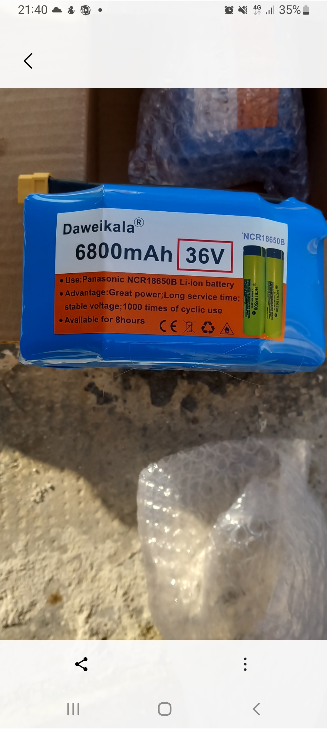

Un mio amico a cui ho venduto un tsdz2 va da anni con 3 batterie da monopattino. Ancora vanno ma mi ha chiesto di sostituirle. Proveremo queste, 3 80 euro, insieme fanno ben 720wh di batteria..
Sono arrivate oggi ci vorrà qualche giorno per sapere come vanno...

Se le celle sono originali, non dovrebbero andare maluccio...

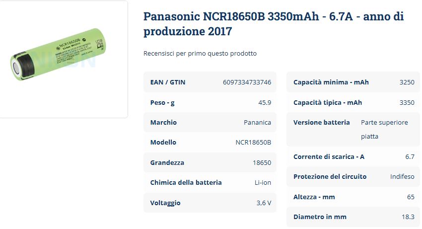

Se sono vere hanno 3400mAh di capacità, magari non hanno una grande corrente di scarica ma sono buone...

dovrebbero essere queste....

Andrea secondo te se ne riescono mettere tre in un contenitore hailong quello da 110mm? Se ben ricordo qualcuno aveva provato ma non ci stanno per poco
14442 Messaggi
Inserito il - 09/04/2025 : 21:23:03  Mostra Profilo Invia a andrea 104KG un Messaggio Privato  Rispondi Quotando
no non ci stanno in quello piccolo in quello da 65 celle forse ma la forma prende molto posto ..

Andrea ciao scusa la mia ignoranza ma le fai scaricare tutte e 3 assieme unendo i tre fili rossi e neri , Assieme aumentando gli Amper? O le fai scaricare una alla volta ?

14442 Messaggi
Inserito il - 10/04/2025 : 21:21:26  Mostra Profilo Invia a andrea 104KG un Messaggio Privato  Rispondi Quotando
La prima che hai detto, vanno in parallelo diventa una bella batteria da 60 celle. Vanno benissimo per il parallelo perchè hanno il bms con regen e quindi si autequilibrano come se fosse una 10s6p. Il parallelo su queste batterie è ormai supercollaudato, ho fatto anni con 5 di quelle piccole da 4,4ah (all'epoca non c'erano da 7ah circa) e reggeva 800w con meno di 1v di drop.. e ci credo 5 batterie era in pratica una 10s10p ... ben 100 celle.
Ieri le abbiamo messe in parallelo, sono arrivate tuttee esattamente a 40,00v uguali alcentesimo di volts e questomi fa sperare bene. Comunque il mio amico è un super fuoristradista e per lui giri da 1800 mt di dislivello e 50km, tutti in fuoristrada sono normali... aspetto il collaudo se fa uno dei soliti giri suoi e regge vul dire che vanno bene

Inserito il - 16/04/2025 : 19:48:19  Mostra Profilo Invia a andrea 104KG un Messaggio Privato  Rispondi Quotando
PURTROPPO DEVO SEGNALARE CHE SONO FAKE, SE QUALCUNO PENSA DI COMPRARLE NON FATELO!
Chissà cosa ci hanno messo dentro sono cariche a 40,1v! Il bms stacca la carica e il caricatore diventa verde... mai vista una cosa del genere..
Una prova in fuoristrada ha dato circa 800 mt di dislivello e 20km.. che non sono pochi ma con le vecchie aerdu faceva oltre 1800 mt di dislivello e 50 km.. inoltre staccano a 31,5v che è un valore molto alto.
Il drop con me sopra e 650w è di 2v e potrebbe anche andare.. ma I valori di ricarica sono totalmente sballati... probabilmente ne farò un'autopsia e vedrò cosa c'è dentro.
L'unica cosa che mi viene in mente al momento è che abbiano messo delle celle usate e per pararsi da problemi di sicurezza abbiano messo un bms con quei valori.. altrimenti come faccia una cella al litio a essere carica a 40v non si spiega.. non so neanche immaginare come sia possibile...
Tutte e tre assolutamente uguali.. vi farò sapere dopo l'autopsia..
