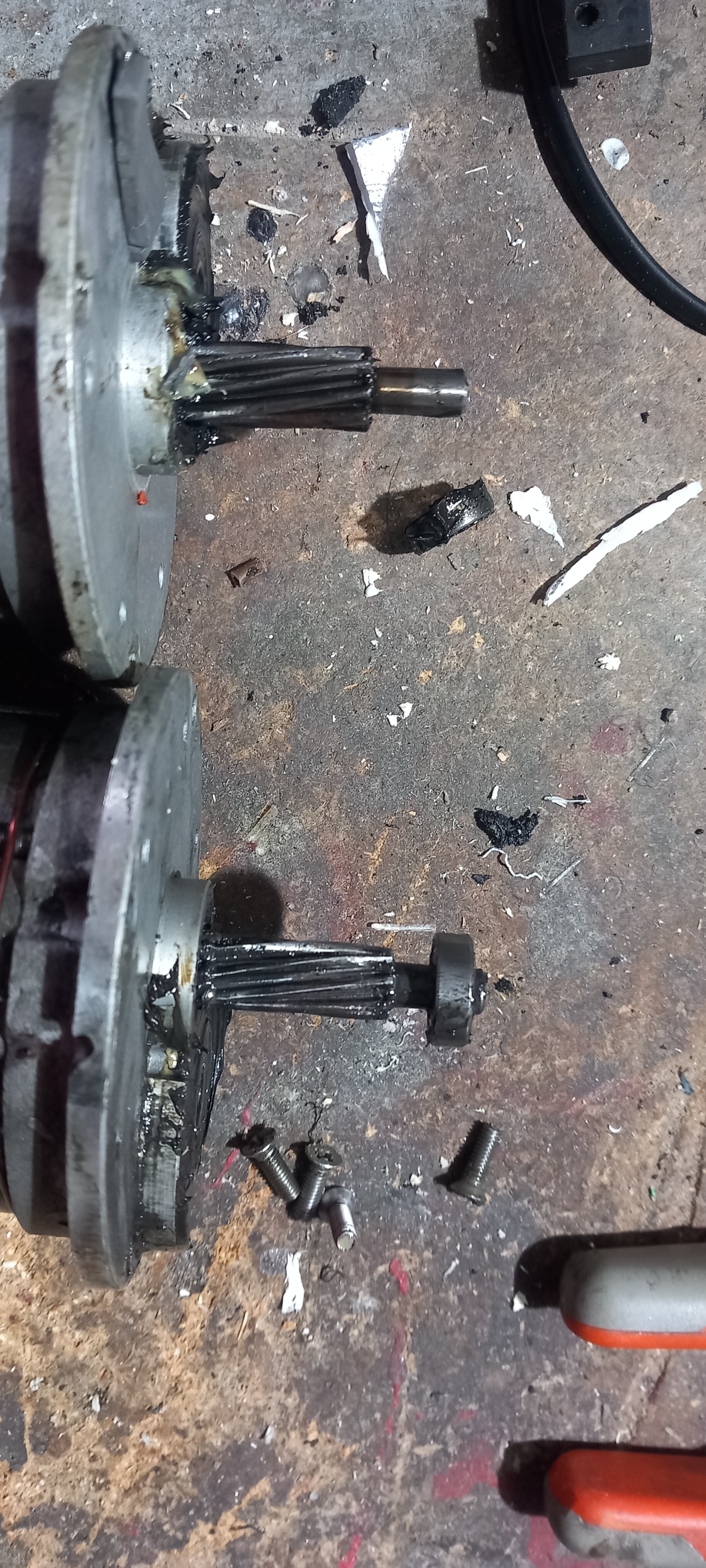

Il motore su questa bici è sempre stato sfigato dalla nascita.
1229,6 KB
Da nuovo faceva il rumore di un macina caffè. Non mi ha mai dato fiducia e ha fatto pochissimi km.
Poi ha cominciato a mangiare gli ingranaggi blu, 3 ingranaggi in 10 km! Ho fermato la bici ed era lì ferma da 2 anni..
Visto che apparentemente non c'era nulla di rotto la diagnosi era difficile.
Dopo 2 anni di meditazione arrivo alla conclusione che gli ingranaggi devono in qualche modo essere fuori centro..

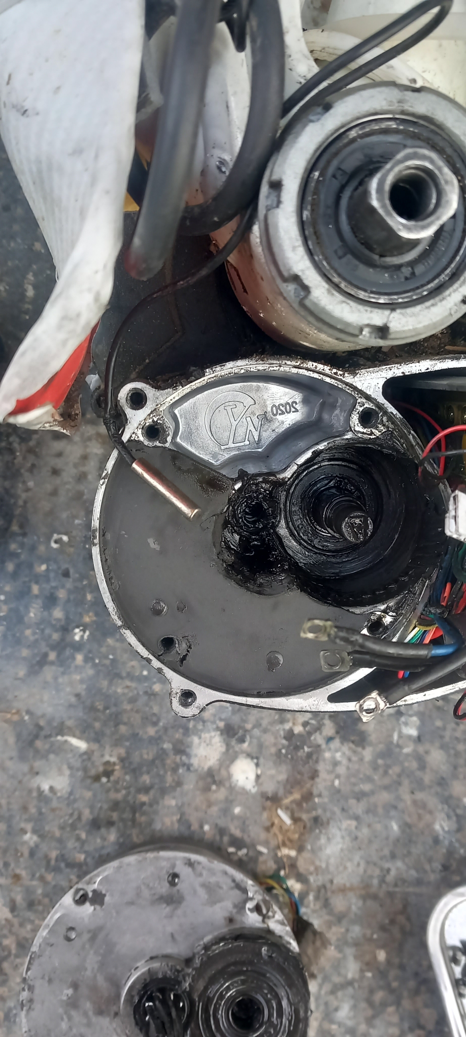

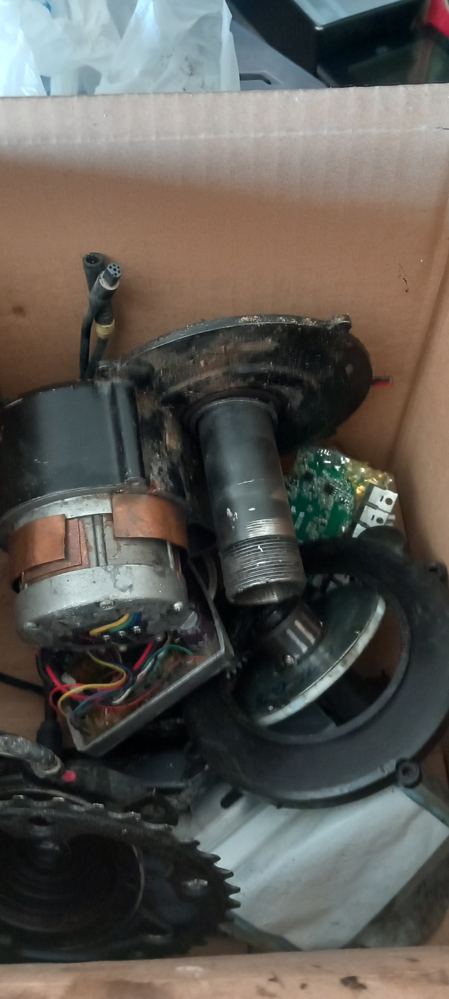

Guardo nel bidone dei pezzi dove ci sono le reliquie di un tsdz2 che mi ha servito egregiamente per 5 anni.
1042,63 KB
Decido di provare a sostituire i pezzi, partendo dal motore.. inizio lo smontaggio.

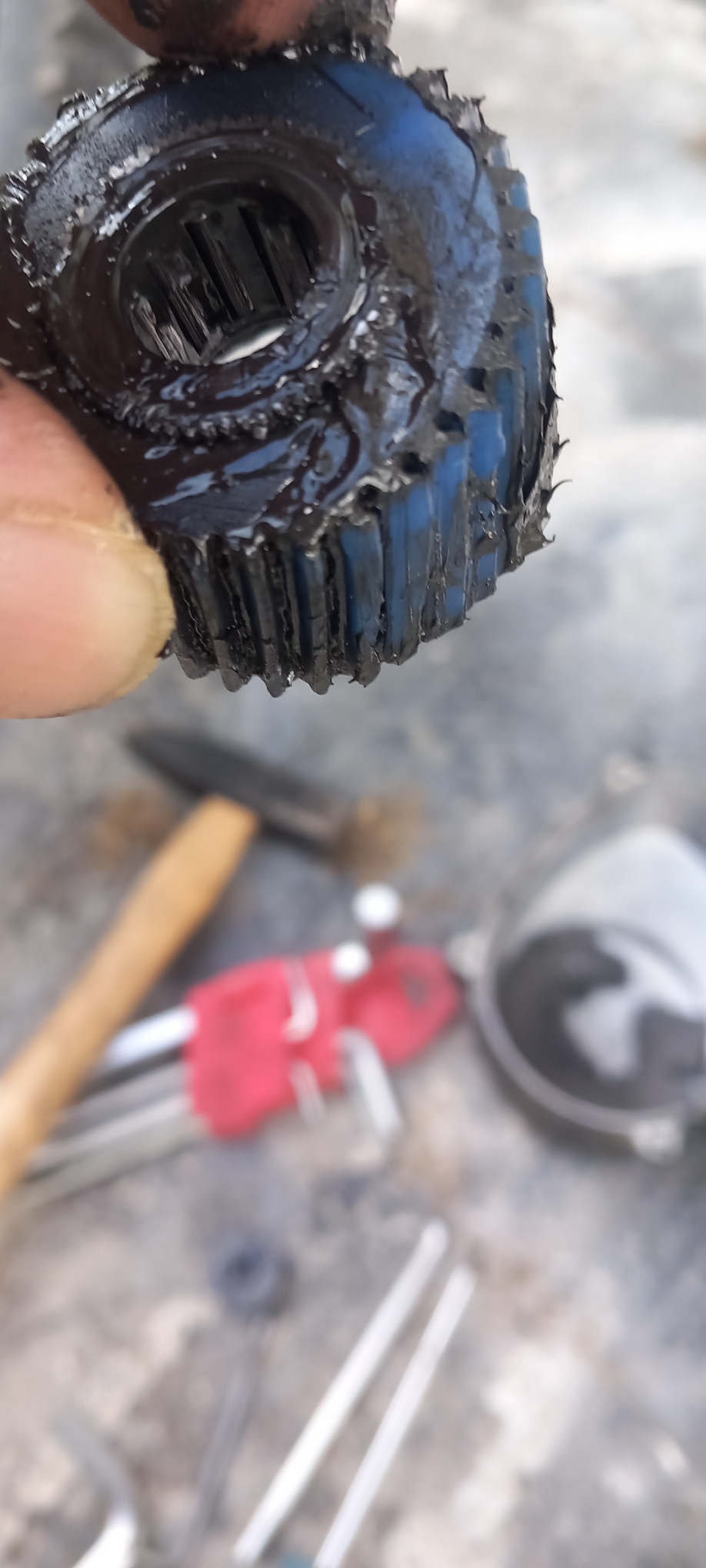

Trovo l'ingranaggio blù rasato, e durato 2 km..

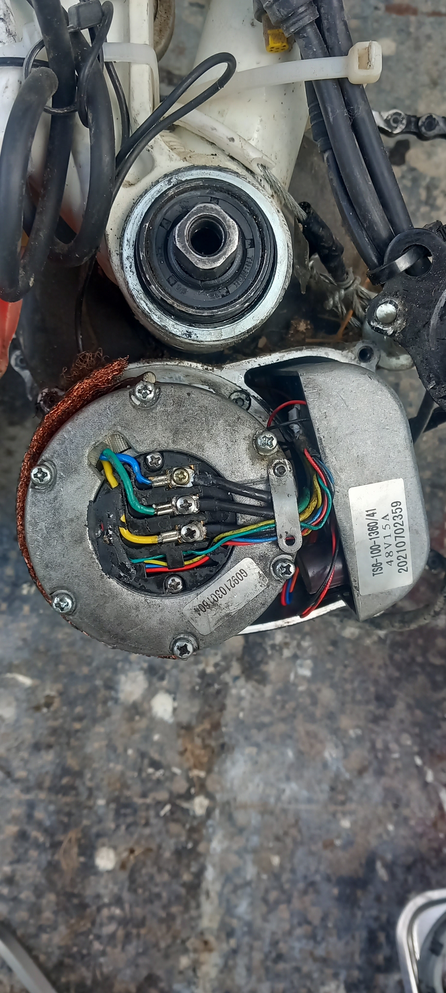

Provo a partire e... errore e04 non va un tubo..
Riapro il motore e...
Avevo messo la vite senza collegare il filo di una fase
Collego richiudo, arriva il temporale..
Per fortuna 2 gocce e posso provare la bici..

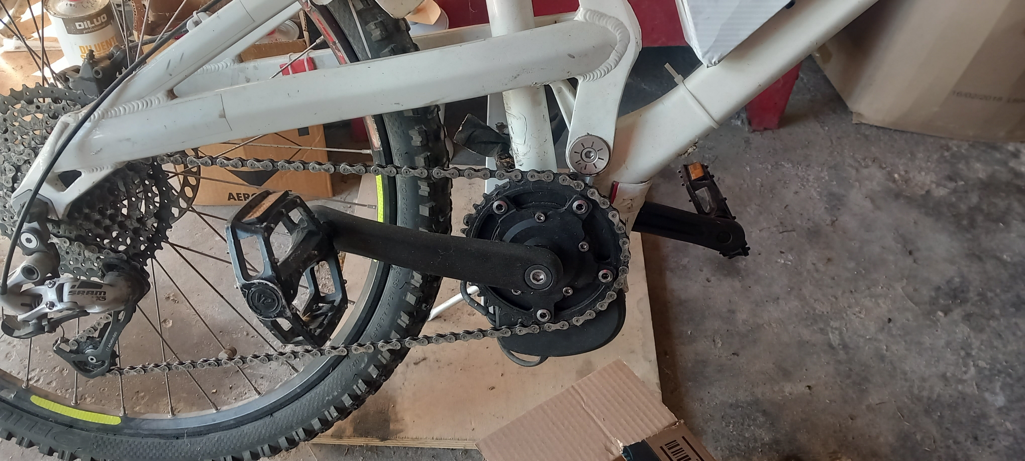

Finalmente funziona e non fa più rumore da macinino..
Fatto solo 2 km perché si è fatto notte.. l'ingranaggio blu non si è rotto e tutto finalmente scorre bene..
