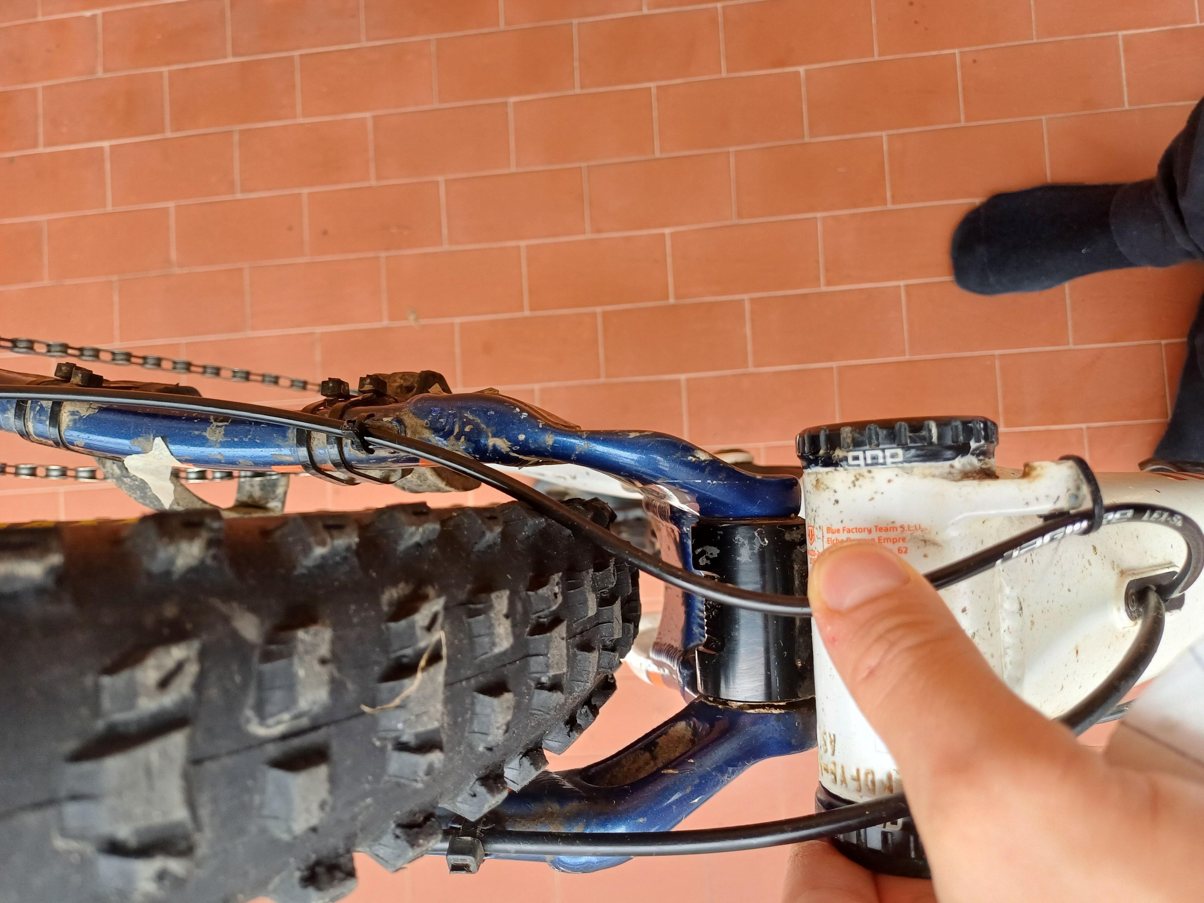

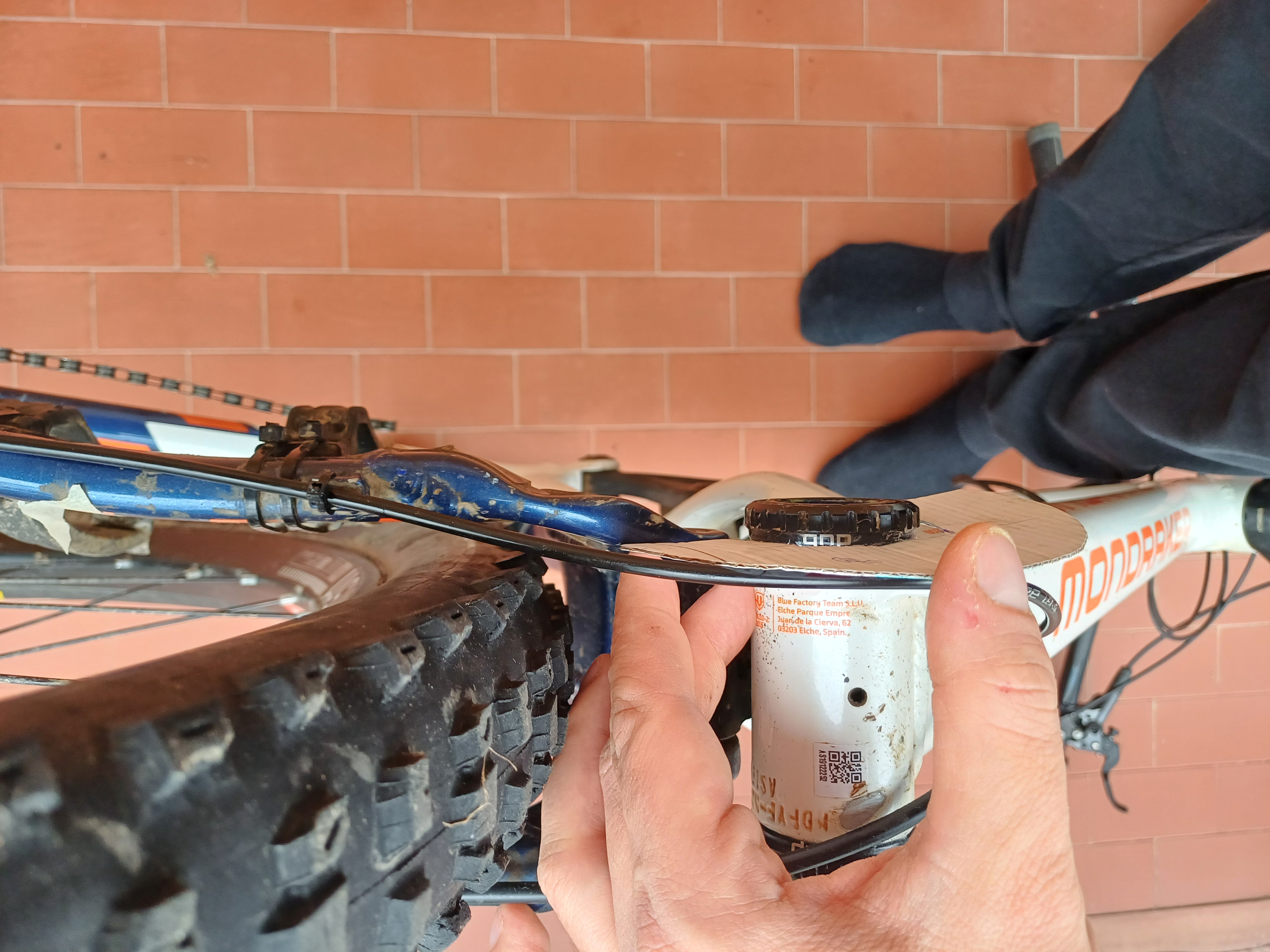

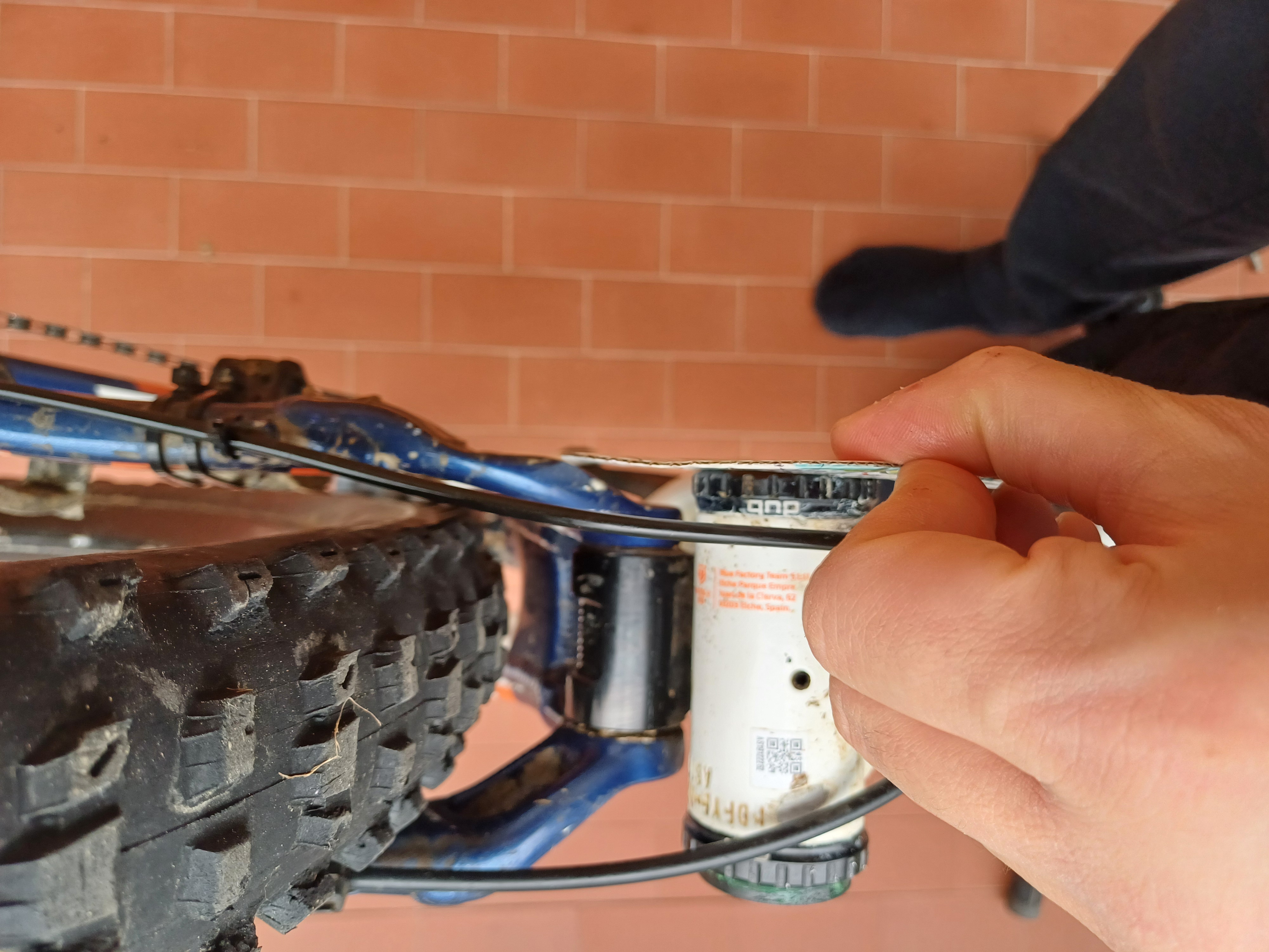

Ciao a tutti, ho cercato a lungo e preso una mondraker recente di quelle con il tubo dritto proprio per mettere un bbs01, quna volta presa mi rendo conto che il carro posteriore è veramente largo tanto da rendere forse impossibile il montaggio.
Allego foto con "dima" rudimentale, praticamente arriva a sfiorare poggiandola al bordo del mov centrale (che è circa 1 cm in più del telaio, non avevo la chiave per toglierlo e ho provato così).
Il cartoncino è arrotondato per difetto e non tiene conto dello smusso finale, secondo voi riesco ad avvitarlo dall altra parte senza mettere la piastra di fissaggio controlaterale? (Tanto poggiandolo al tubo obliquo non credo sia così necessaria)
2943,31 KB
2908,66 KB

Mancava questa
2929,48 KB

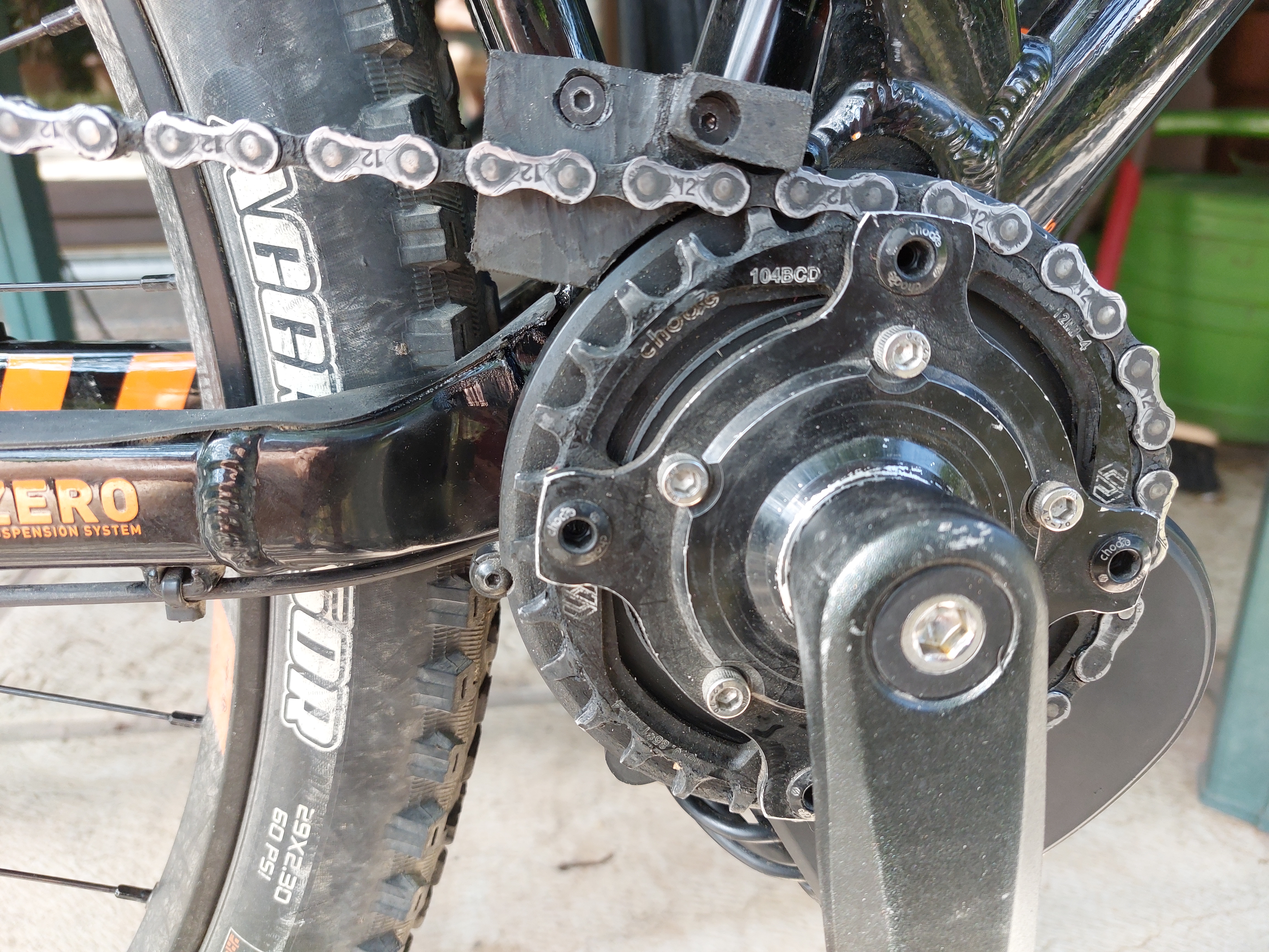

marbag ha scritto:
Si è una superfoxy 2021! Grazie mille per le foto, mo faresti un favorone.
Ti ricordi per caso se sei riuscito a poggiare sull obliquo o la sporgenza dove si fissa la piastra di fissaggio urta prima contro l obliquo che è enorme?
So che con il sensore di sforzo sarebbe tutt altra sensazione, ma avendo una enduro col tsdz2 e mi da proprio una sensazione di poca robustezza, cosa che invece sembra avere il bbs (leggendo sempre sul forum).
Ho scelto questo telaio perché è praticamente l' unico delle bici recenti con l obliquo dritto e la possibilità di montare il bbs quasi orizzontale, ma se deve essere molto complicato forse mi merita usarla un pò come muscolare e darla via cercando altro da motorizzare....
Le foto più recenti con l'ultima modifica le ho perse.

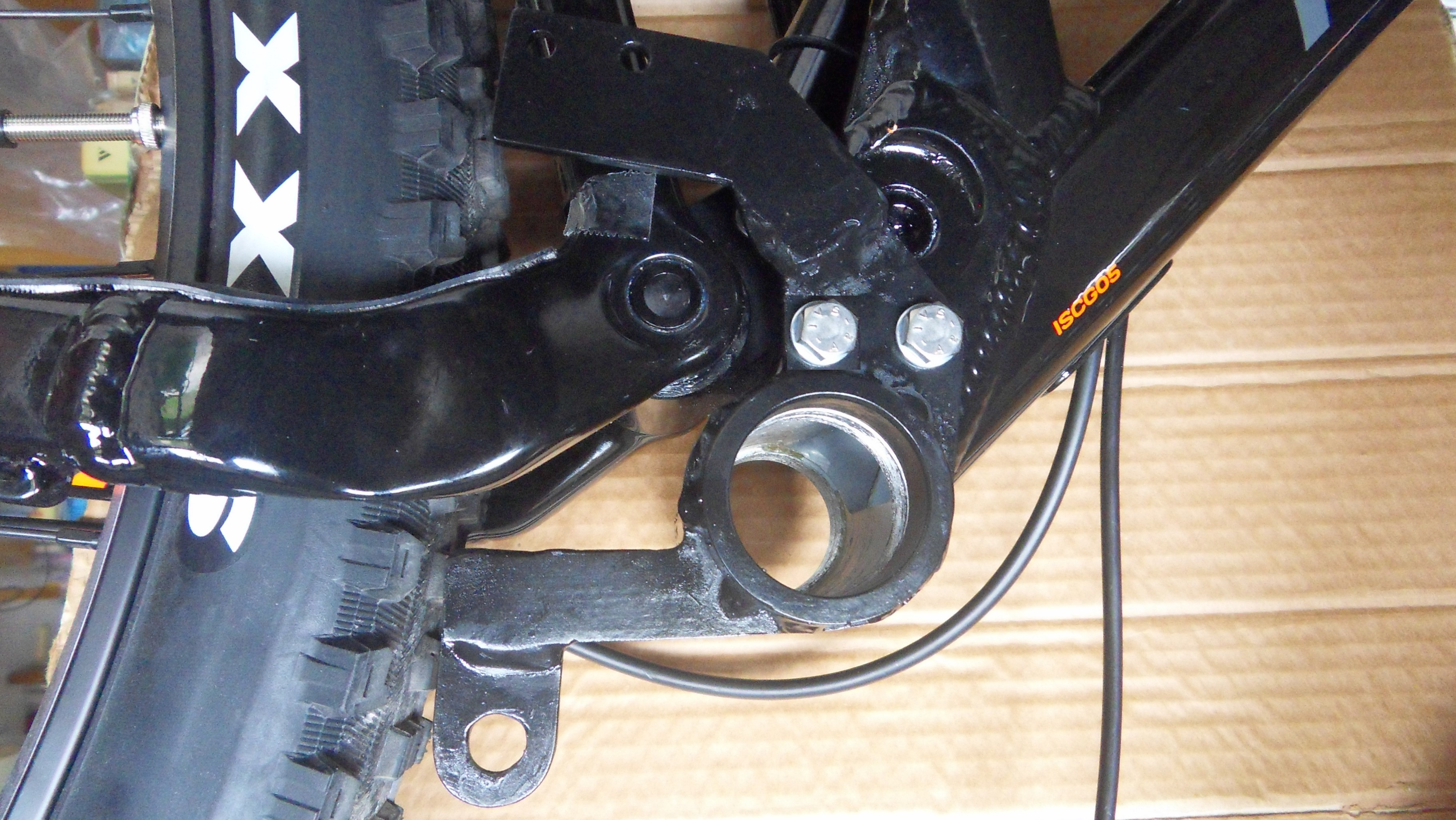

Ho trovato quella precedente, si vede comunque distanzziale e fissaggio.
Il distanziale è una boccola saldata su una lamiera sagomata, dove in basso si fissa il motore e in alto il guidacatena, spessore totale 12 mm.
inizialmente lo avevo fissato con una sola vite, c'è già un foro filettato sul telaio, poi con due viti ma si allentavano sempre.
Ho poi sostituito le viti con due prigionieri, bloccati a fondo nel telaio con loctite, + dadi autobloccanti. Non si sono più allentati.

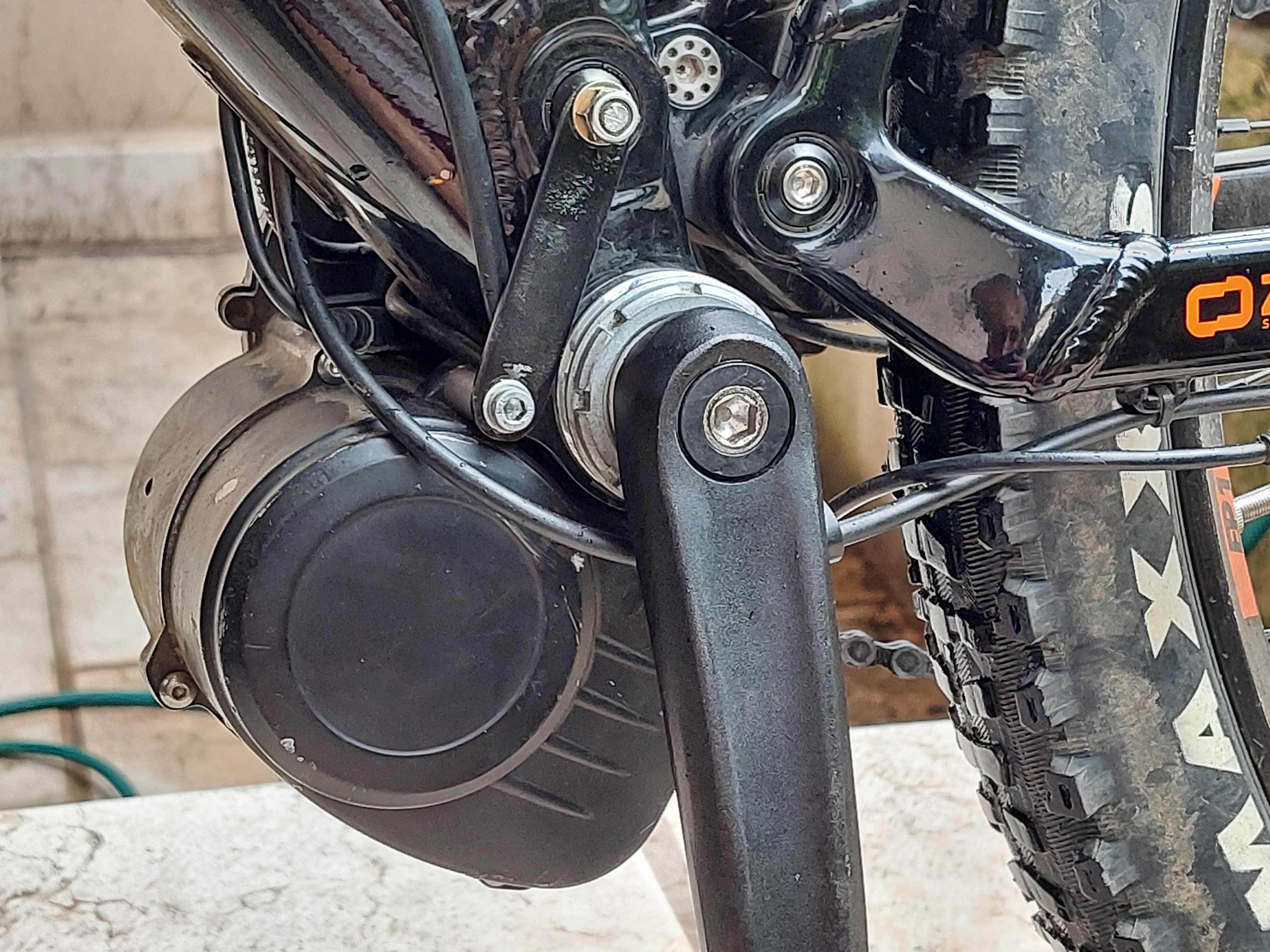

1429,37 KB
In questa foto si vede il guidacatena artigianale, necessario perchè nonostante la riduzione del numero dei pignoni da 12 a 10, sul pignone più grande la catena lavora male.
Con la Superfoxy dovresti avere meno problemi.
9401,58 KB
Sull'altro lato si allentava sempre la ghiera di bloccaggio, ho provato a metterne due ma non è cambiato niente. Risolto solo con l'aggiunta di una piastrina che fa da braccio di reazione, come si vede in foto. Da due anni nessun problema.
2606,86 KB
Mondraker Foxy TSDZ2 36V/250W-860C. Batteria 36V 20Ah Km 9700
Mondraker Chrono DC TSDZ2 36V/250W-860C. Batteria 36V 17Ah Km 1400
Open source firmware v20.1C.6-update-1-VLCD5-VLCD6-XH18
