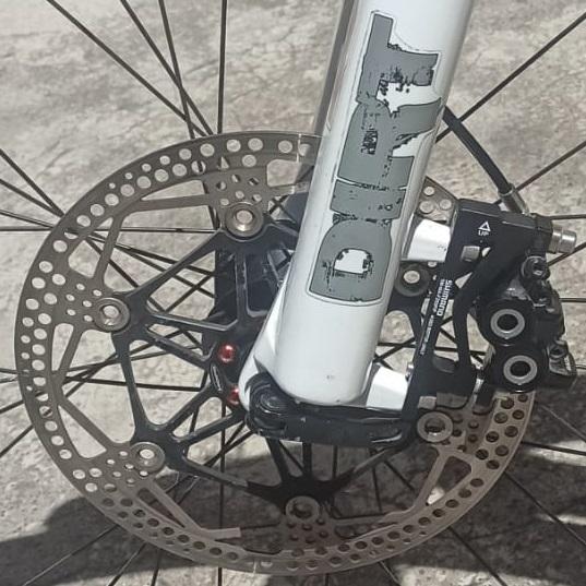

Verrà motorizzata con un BBS, monterò una cassetta 9V con megarapporto, freni magura MT5-e, disco ant. da 220 flottante ma sopratutto cercherò di mettere quante più batterie possibili nel triangolo, vorrei fare una 36V50Ah.

addirittura 220 davanti.... non è esasagerato? tra l'altro mi sembra sia una 26"...

Buongiorno, si 220mm e 26".
Sulle mie moto e bici ho sempre curato e maggiorato l'impianto frenante.
E' un mio pallino.

Inserito il - 30/04/2025 : 10:41:23  Mostra Profilo  Rispondi Quotando
l'ho fatto anche io sull'olympia, un bel 203 davanti e un 180 dietro, ed è una 29".... ma 220 su una 26 credo sia decisamente esagerato....

Il 203mm l'avevo sulla bici dell'incidente ed era una 20"
14464 Messaggi
Inserito il - 30/04/2025 : 11:20:14  Mostra Profilo Invia a andrea 104KG un Messaggio Privato  Rispondi Quotando
Mi sembra una rr 9.1 primo tipo? Ne ho una con un hub, bici molto solida. Non amo molto il sistema anti oscillazione che secondo me la rende un po' troppo rigida, ma nel complesso una bella bici.
Sei sicuro che la forcella tenga un 220?
Sulla mia enduro già un 200 fa vibrare la forcella ed è molto più grande di diametro da quella della 9.1

In seguito poi ho montato la forcella da 32 per disco.
E' un'ottima bici non tanto per il fuoristrada ma proprio in citta per tutti i giorni. E' stata la mia prima ebike, fatta con un GM da 1Kw e 4 batterie al piombo messe 3 nel triangolo ed una sotto l'obliquo con un supporto fatto ad hoc.
Più che farla vibrare la fa torcere quando pinzo forte.
Ma preferisco così.

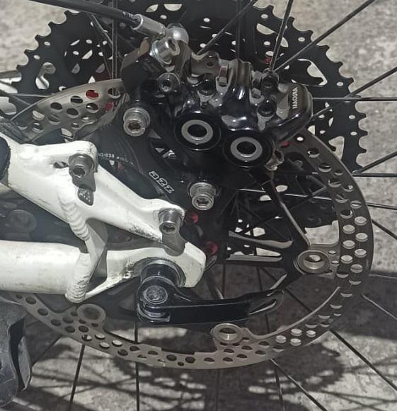

Inserito il - 01/05/2025 : 14:28:53  Mostra Profilo Invia a T4R un Messaggio Privato  Rispondi Quotando
Piccoli passi avanti
63,16 KB
61,25 KB
58,81 KB
36,39 KB
45,56 KB

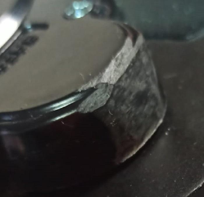

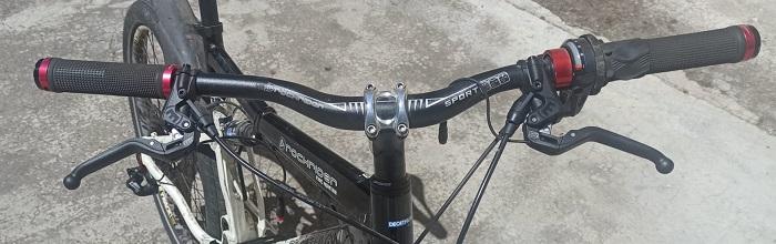

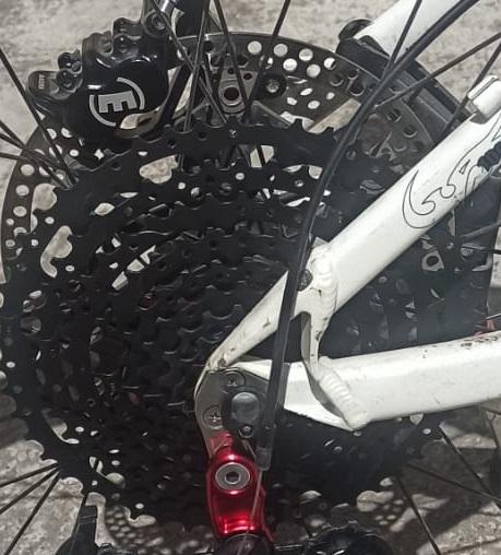

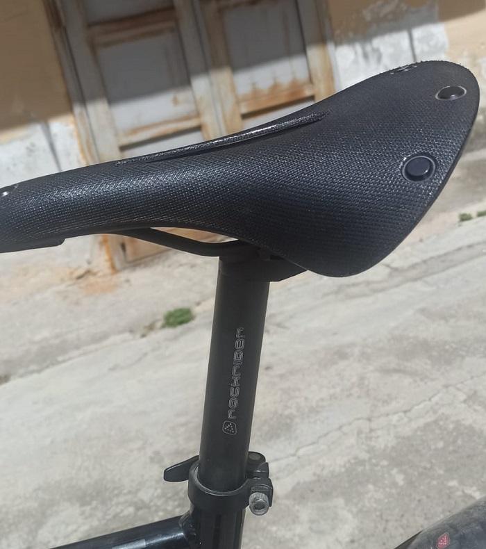

Sella brooke, impianti freno e cassetta 11-50 montati.
Il freno anteriore mi ha fatto perdere un sacco di tempo, nonostante fosse montato sulla E-lefantino con la stessa forcella su questa toccava ed ho dovuto limare un pò il fodero lato interno per farlo girare libero

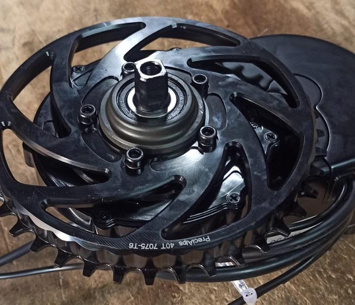

Nell'ultima foto s'intravede anche la prolunga per il deragliatore necessaria per far funzionare il cambio con la corona da 50.
Spero funzioni non l'ho potuta provare perchè non ho ancora la catena e devo cambiare il filo cambio risultato corto.
Il motore c'è è del tipo UART preso da PSW, deve arrivare la corona da 40, ho preso la Precials.

A me le corone fino 46 risultano funzionare accettabilmente, ho provato la 50 ma era una pena...
3548 Messaggi
Inserito il - 03/05/2025 : 20:57:16  Mostra Profilo Invia a T4R un Messaggio Privato  Rispondi Quotando
Andrea ma hai montato anche tu la prolunga?
14464 Messaggi
Inserito il - 04/05/2025 : 00:36:46  Mostra Profilo Invia a andrea 104KG un Messaggio Privato  Rispondi Quotando
Si nei cambi che ho io fino a 40 niente prolunga, per 46 o 50 ci vuole, ma 50 funziona male almeno a me

27,58 KB
Carter limato e
71,84 KB
Corona 40 t Precialps montata.
E visto che mi trovavo con il carter smontato ho provveduto pure ad una bella ingrassata con grasso al bisolfuro di molibdeno.
Prossimo passo sarà controllare se il case batteria permetta la corretta rotazione dei pedali, l'ho fatto un pò largo.
