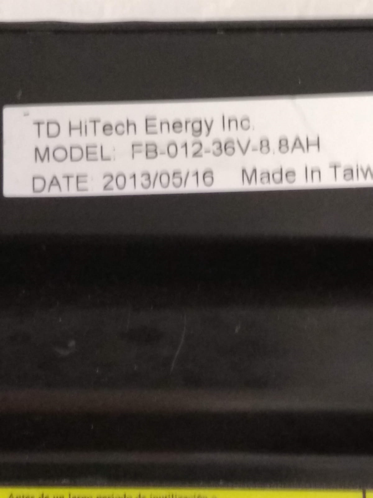

Inserito il - 19/05/2020 : 13:54:59  Mostra Profilo Invia a Rizzo un Messaggio Privato  Rispondi Quotando
Ti ringrazio Barba 49,la mia batteria è del 2013 una 8,8ah ,la e bike viene usata soprattutto da mia moglie ma ha fatto circa 2700km e in inverno la tenevo l ho caricata al 100%,se è possibile ricellare avete qualche dritta da darmi ?io sono di Trento , visto che ho l

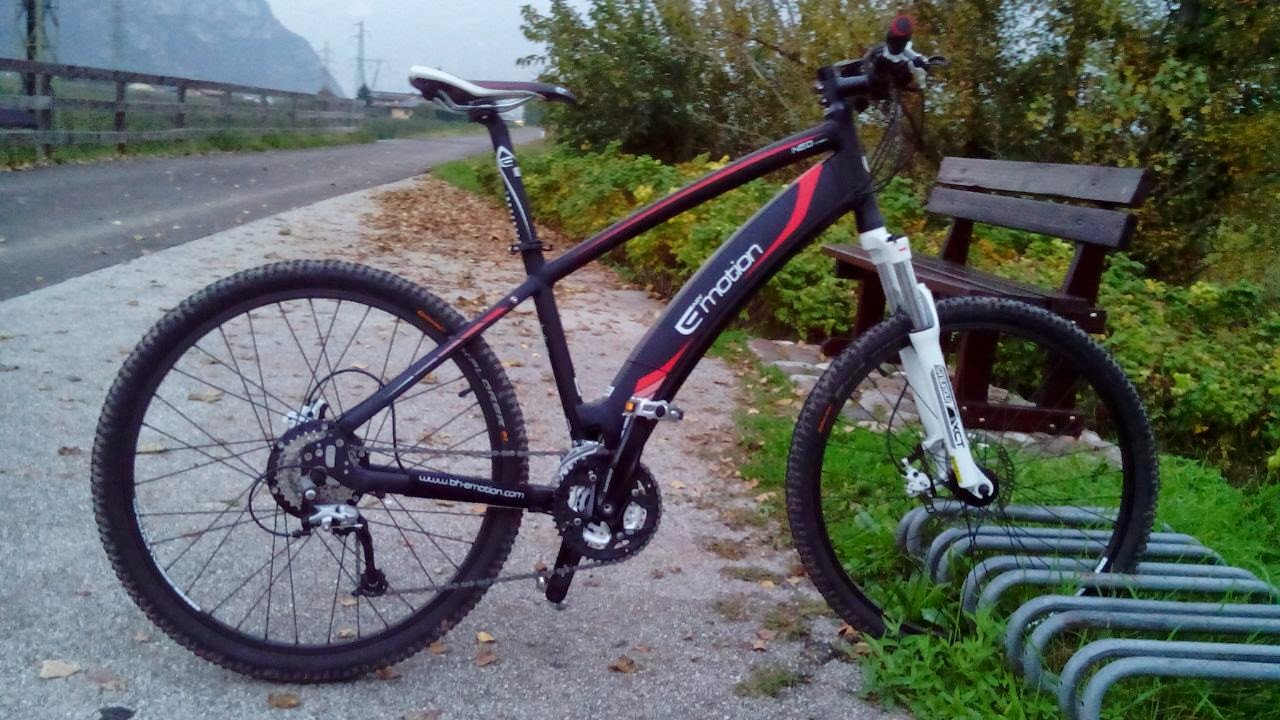

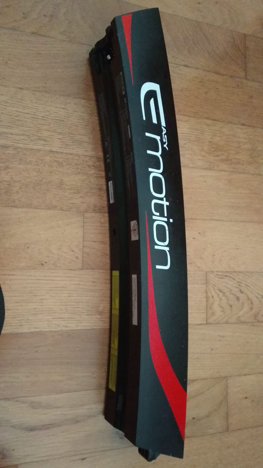

Buon giorno a tutti,ho sentito anche FabioR6 sono orientato a ricellare la mia bh extreme con le samsung e35 cosi arriva a 14 ah,con 40 celle,volevo chiedere in quel case ci stanno 40 celle?

Ciao, questa bici ha il blocco di velocità impostato sui 25 km/h?
Che caratteristiche ha il motore?

si ci vanno 40 cell. vai tranquillo!
la bici non ha nessun blocco della velocità
con la mia ci ho fatto 38.000 km e arriva tranquillamente
ai 30 km/h (non oltre a meno che non sei Cipollini).

Grazie Bubunapoli,ora sento Fabior6,la mia e-bike acquistata nel 2014 ha circa 3000 km la usa sopratutto mia moglie quando mi segue nelle uscite che faccio in MTB (muscolare),la e-bike tira forte anche in salita con modalità eco (avrei preferito che in quella modalità assista anche meno così consuma meno batteria,da nuova mia moglie peso 55Kg arrivava a fare 1200m di dislivello su 17 km e rimaneva un 25% di batteria da 8,8 ah ,ora se ricello e la porto a 14ah quanto riuscirà a fare in modalità eco

Questa bici è a norma ha un motore da 350w bloccato a 250w,e vado soprattutto in eco

Se la tua batteria attuale è da 36V-8,8Ah è già formata da 40 celle da 2,2Ah (10S-4P) quindi è ovvio che ci sia lo spazio per 40 celle da 3,5Ah, le dimensioni sono esattamente le stesse, sono delle normalissime 18650!!!

Grazie Barba io non sono tanto competente,Fabior6 mi ha chiesto delle foto per verificare le dimensioni,te cosa pensi delle Samsung e 35 ,ho visto che tanti sono un po' delusi e Bubunapoli mi ha detto che non vede tanta differenza dalle e29

Posso dirti che sono celle adatte solamente per bici assolutamente a norma di legge, come si cerca di "spremerle" usandole su motorizzazioni esuberanti si siedono e non danno grandi soddisfazioni: Ovviamente siccome al tua bici non ha subito alcuna modifica penso che le Samsung 35E vadano bene!
Comunque molto meglio delle Samsung 29E ci sono le Sony Murata VTC6 da 3Ah, un altro mondo come prestazioni...

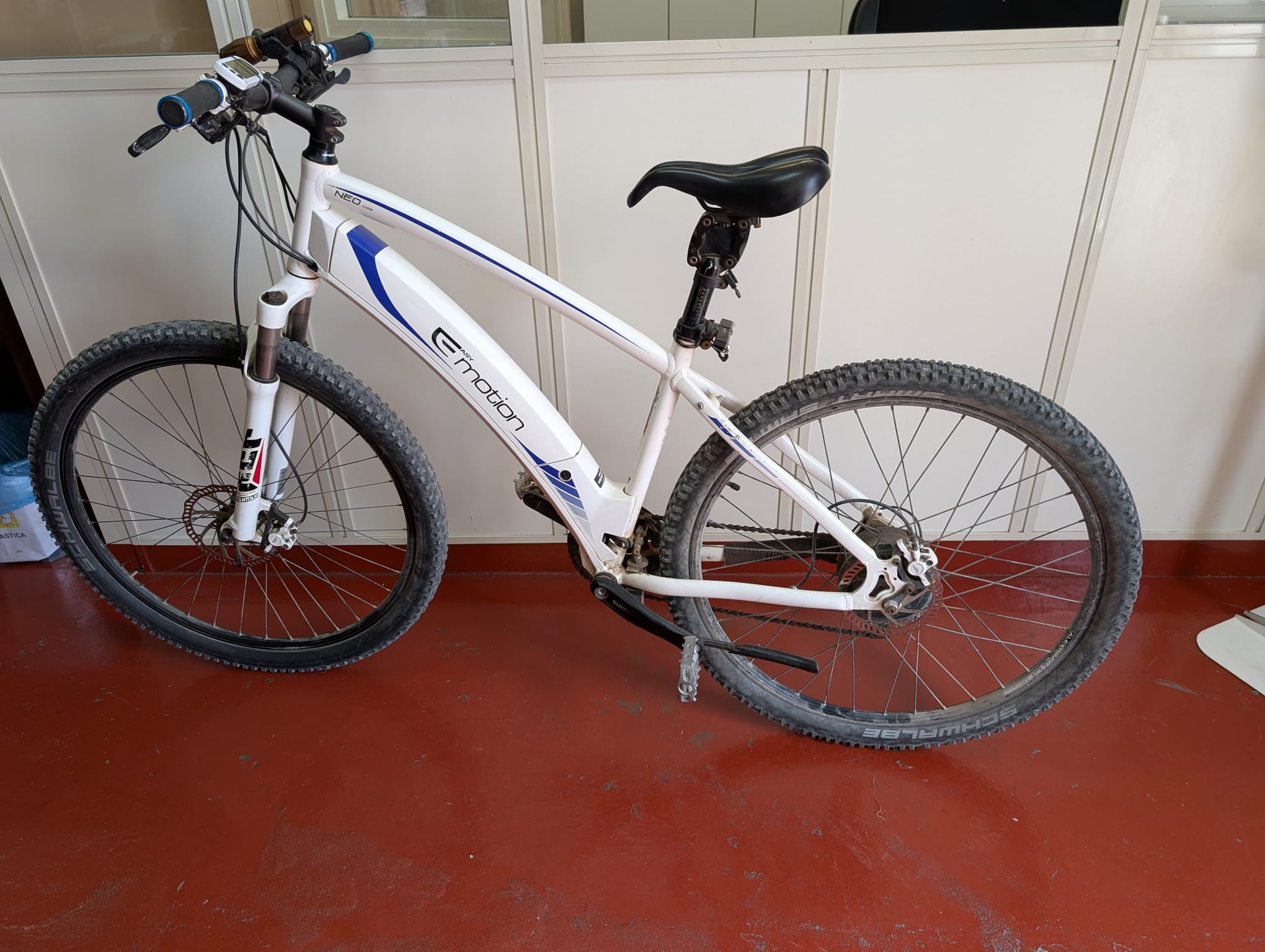

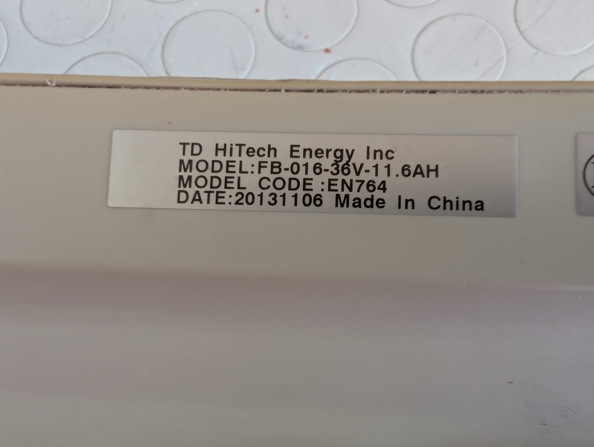

Inserito il - 25/05/2025 : 21:34:42  Mostra Profilo  Rispondi Quotando
Salve sono da poco iscritto al forum . Ho la necessità di ricellare la batteria di una BH NEO 29er comprata nel 2014 che utilizzo per tragitto casa ufficio e poco altro tant'è che ho fatto poco meno di 8000 km. purtroppo la batteria comincia a darmi dei problemi ma sono soddisfatto del lavoro finora fatto visto che la bici ha 11 anni. Ho la necessità di essere messo in contatto con un artigiano che abbia già ricellato le batterie per le BH NEO Emotion e in particolare della NEO 29er Easy Motion. Pare ci siano degli intoppi per chi si cimenta per la prima volta a riparare le batterie infatti cerco chi sia riuscito a bypassare le trappole del BMS. allego foto della bici e della batteria.
Vi ringrazio anticipatamente e un saluto da Lampedusa

chicc0zz0
1496 Messaggi
Inserito il - 26/05/2025 : 10:27:13  Mostra Profilo Invia a chicc0zz0 un Messaggio Privato  Rispondi Quotando
prova a sentire l'utente T4R
