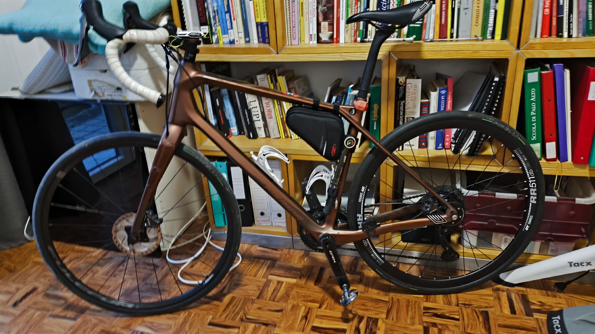

ciao a tutti,
dopo molto tempo, riprendo il 3d e lo aggiorno.
A maggio ho ordinato il keyde throu axle da ethosbike e, in questa occasione, ho potuto conoscere il sig. Ernesto, il titolare, persona molto competente e sempre disponibile. Ci tenevo a sottolinearlo perchè di questi tempi non è così scontato. Mi ha dedicato molto tempo al telefono e mi ha fornito le informazioni di cui avevo bisogno per prendere una decisione.
Insieme al motore gli ho chiesto il montaggio su cerchio da 28", precisamente un DT swiss RR 511 DB , una batteria da 14, ah e il micro display a manubrio.
Il montaggio ha richiesto alcuni aggiustamenti, a livello dei bulloni forniti di serie, dovuti in particolare al mio telaio.
L'allineamento pinza /disco freno anch'esso, mi ha richiesto tempo e ancora oggi non è "perfetto", ma è solo questione di tempo.. lo sistemo...
A causa di problemi di salute ho iniziato ad usarlo, poco, e da poco.
Comunque un pò di prove le ho fatte e anche un paio di giretti.
Descrivo la mia situazione di partenza,affinchè sia più chiaro per comprendere le mie sensazioni.
Io vado in bici da tanti anni ( ho 61 anni e peso 62 kg) e anche prima di acquistare il keyde, usavo la BDC regolarmente con giri fino a 1500/1800 di dislivello e un 100 km.
Per via del poco allenamento e di un ginocchio malandato, ho scelto una gravel (cui ho montato delle gomme da 28 mm) con dei rapporti molto corti (il più corto è un 30x40)
in questa configurazione sono sempre andato ovunque.. lentamente, sforzandomi troppo, ma dappertutto.
Il keyde l'ho preso per evitare di sforzare troppo e anche per non farmi sempre aspettare dai miei due amici con cui esco in BDC.
Ad oggi sono soddisfatto della scelta fatta
A livello di assistenza 1 (su 5 disponibili) il motore assorbe (da app) circa 75/80 W e con questo assistenza io salgo dappertutto
Su salite intorno al 7 % salgo a circa 10/11 metri di dislivello al minuto, cioè circa 600/650 metri di dislivello all'ora.
A livello di assistenza 1, con quell'assorbimento, posso contare su circa 5 ore di autonomia prima di arrivare a 32 volt (20% a display)
Questo mi dovrebbe permettere di salire circa 3000/3300 metri di dislivello
Finora non ho mai fatto una gita così lunga, però ho fatto 2000 metri con 75 km e avevo ancora il 60% di batteria
Spero di poter una prova reale prima della fine dell'estate.
Il ragionamento regge se il percorso prevede solo (o prevalentemente) salita e discesa
In discesa metto assistenza a zero
Oppure se in pianura pedalo io e basta
Questo sarà il mi uso abituale, almeno per il momento
Questo forum mi ha aiutato tanto in passato, spero che il mio contributo, possa essere utile
p.s. la bici adesso pesa 14 kg esatti
