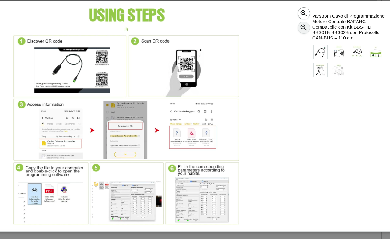

buongiorno a tutti,
io sto valutando se prendere un BBS01b e sono indeciso proprio per la questione personalizzazione.
In quest giorni ho letto un pò di cose in vari posti, soprattutto endless sphere
e ho visto la segnalazione di questa cavo su amazon..
apparentemente , acquistando il cavo, si ha l'acceso ad un software che dovrebbere permettere una certa libertà
nell'inserzione non è dettagliato nulla
stamattina ho scritto al venditore, ma per ora nessuna risposta
il prodotto è questo
https://amzn.eu/d/9ImB5JG

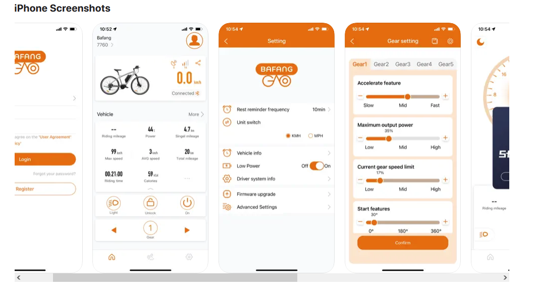

sandrullo
83 Messaggi
Inserito il - 27/08/2025 : 13:58:43  Mostra Profilo  Visita l'Homepage di sandrullo Invia a sandrullo un Messaggio Privato  Rispondi Quotando
in alternativa, mi sembra che acquistando i display con connettività BT, sia possibile utilizzare la app Bafang GO e anche così , qualcosina si può fare...
e in aggiunta, ho letto che alcuni display con BLE 5.1 (pochi..) permettono di utilizzare la app Bafang GO +
che è una versione diversa da Bafang GO
ma non so le differenze
altra piccola informazione da verificare: sembrerebbe che la app tenga conto del paese dal quale si entra in rete e adegui la disponibiità delle modifiche in base alla legislazione di quel paese (ad esempio europa per noi).. su ES qualcuno riporta che entrare , tramite VPN, dalla nuova zelanda offra le maggiori possibilità di modifica
io non ho nulla per fare prove, per cui non so che dire..
io sarei interessato soprattutto a personalizzare i livelli di assistenza, in modo da avere un livello 1 che eroghi non troppi watt...
non saprei dire un numero, ma 60 watt circa
invece ho letto che i bafang (almeno quelli recenti) a livello 1 erogano già 150 watt e io non vorrei un valore così elevato fin da livello 1
magari impostando 9 livelli di assitenza il problema che io temo, non si pone..

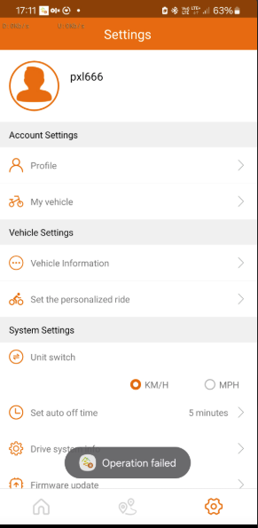

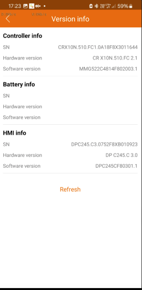

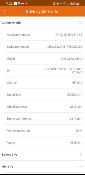

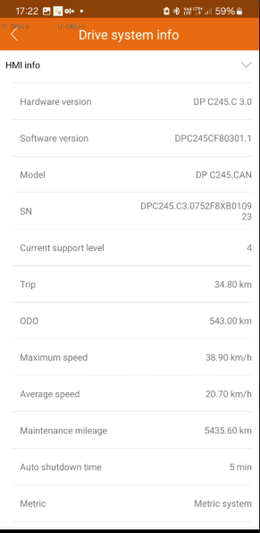

Inserito il - 27/08/2025 : 14:42:39  Mostra Profilo  Visita l'Homepage di sandrullo Invia a sandrullo un Messaggio Privato  Rispondi Quotando
allego alcuni screenshot tratti dalla app Bafang GO (non so se la normale o la versione +)
giusto per fare vedere alcuni dei parametri che è possibile modificare (se il collegamento display, controller , telefono e APP si svolge regolarmente.. cosa di cui alcuni si lamentano..)
52,98 KB
46,23 KB
45,88 KB
44,16 KB
226,35 KB

Marcoermejo
829 Messaggi
Inserito il - 27/08/2025 : 14:46:55  Mostra Profilo Invia a Marcoermejo un Messaggio Privato  Rispondi Quotando
Ciao Sandrullo,
non ho esperienze con i display e il cavo che dici tu.
Con il Bafang Besst (ho ancora poca esperienza ma dovrebbe essere così) si possono modificare il numero di livelli (da 5 a 9) ma ne programmi 5 e i gli altri li pone in automatico a metà tra quelli impostati.
Ovviamente i 5 livelli li puoi impostare come vuoi indicando la % di assistenza cui intendi impostarlo (la selezione è tra 0 e 100%).
Con il BESST se ti colleghi dal server comune in effetti è probabile che riconosca di dove sei e, soprattutto, ti permette solo le modifiche dei dealer quindi (se dovesse interessarti a titolo di curiosità) no sblocco velocità e no gas.
sandrullo
83 Messaggi
Inserito il - 27/08/2025 : 14:56:58  Mostra Profilo  Visita l'Homepage di sandrullo Invia a sandrullo un Messaggio Privato  Rispondi Quotando
ciao Marco,
dove hai acquistato il BESST?
e come hai risolto per il codice invito?
in ogni caso se posso evitare di comprare il besst.. preferirei
hey guerriero, fatti un sentiero http://www.sentieriinmtb.altervista.org/
SUNN KERN LT - BPM 250w/36v/201 RPM
Marcoermejo
829 Messaggi
Inserito il - 27/08/2025 : 16:36:28  Mostra Profilo Invia a Marcoermejo un Messaggio Privato  Rispondi Quotando
L'ho preso su Aliexpress e insieme al besst sono arrivate una ID (mail) e una pw da utilizzare...
per accedere alle piene funzionalità ho dovuto utilizzare la procedura che si trova on line e che utilizza pyton ed una versione un pò più vecchia del programmatore sw.
Mi sono fatto aiutare da un mio collega un pò più nerd perchè non è una procedura immediata (almeno per me).
