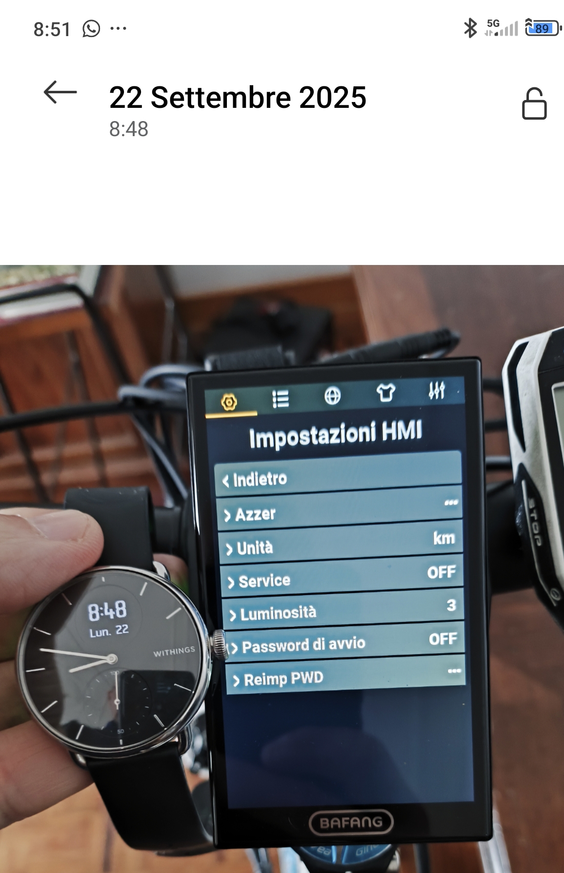

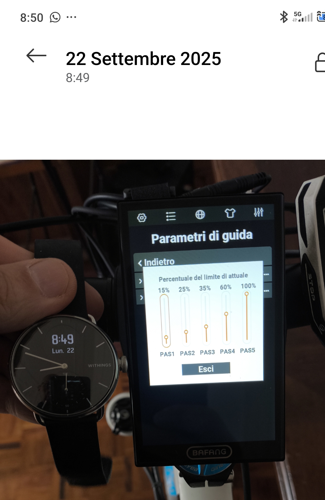

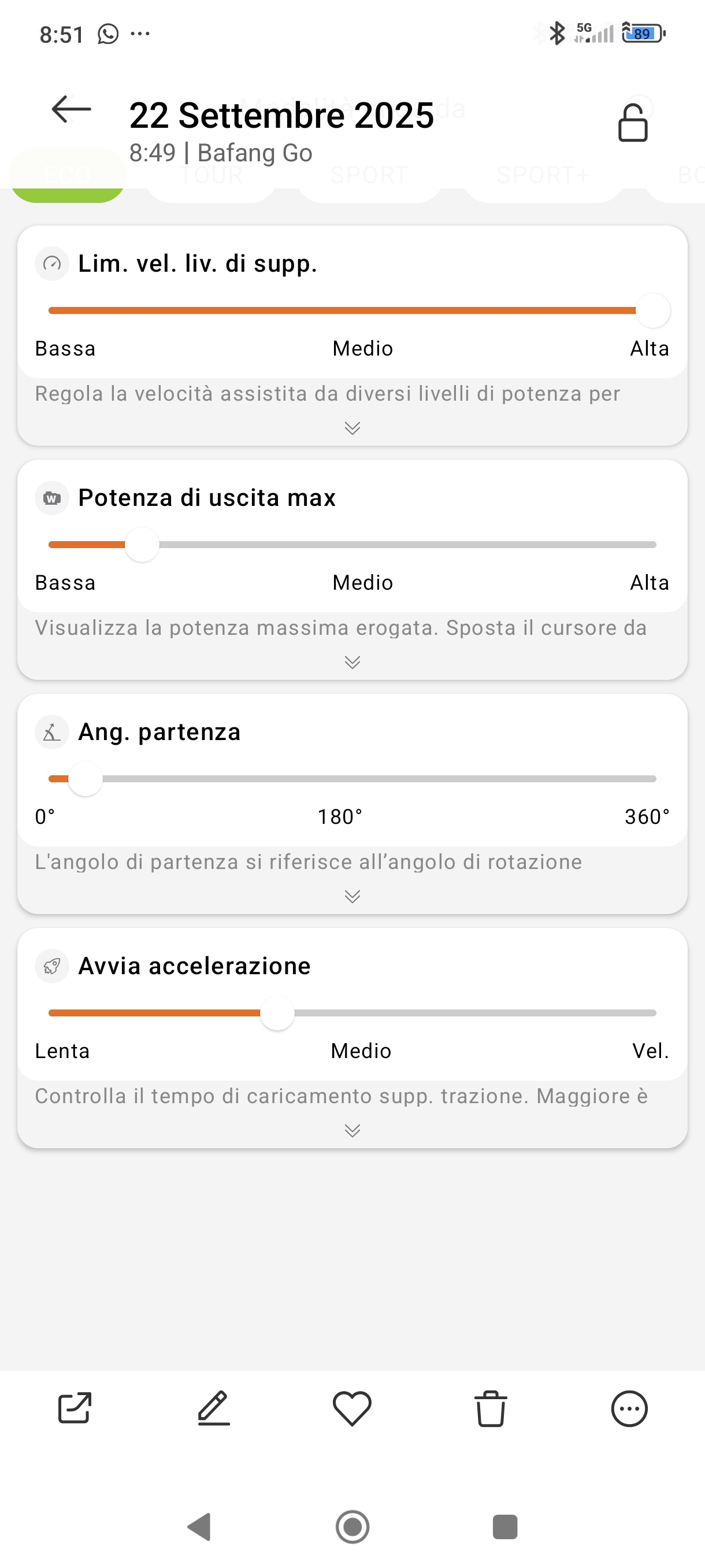

buongiorno a tutti, ho finalmente messo insieme tutte le cose lette, ho ordinato i pezzi necessari e oggi pomeriggio ho collegato il bbs (can) al software di programmazione
Ho preparato una piccola guida su come ho proceduto, dove ho preso i componenti, i vari link ed alcune foto
Io racconto la mia esperienza ( BBS01B 250w, 36v e display DP C 010 ), precisando che non sono preparato a rispondere a domande tecniche.

e adesso qualche aggiornamento, sul mio kit attuale.
Come già detto è un BBS01B acquisto su AE, da PSW Power ai primi di settembre con display DPC010
Dal menù del display si può accedere alle impostazioni su velocità massima, circonferenza ruota ed altro.
La parte per noi più interessante sono i "riders parameters" che permettono di impostare la corrente massima per ognuno dei livelli di assistenza e la velocità massima oltre la quale il controlla taglia potenza.
Oltre a questo , con il DPC010 (e probabilmente anche altri display.. vedere su sito bafang la compatibilità con i vari modelli di display) ci si può collegare alla APP Bafang Go e da qui si possono cambiare anche altri valori oltre a quelli del menù riders parameter del display
Allego qualche immagine dimostrativa
