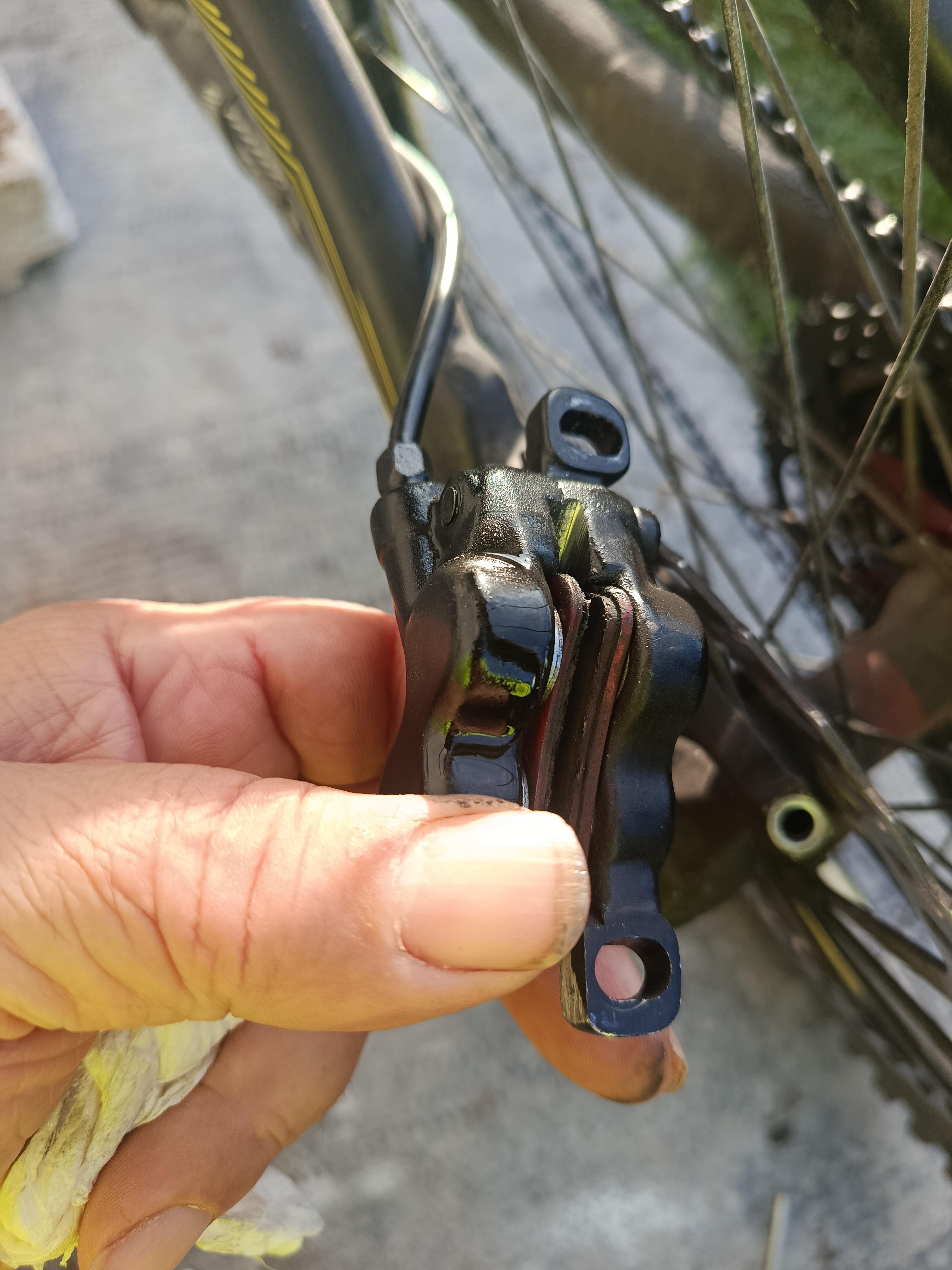

chi ha visto l'ultimo video in discesa dal monte scatto ha sentito il rumore, praticamente ero senza freno posteriore. Il giorno dopo guardo e vedo la pinza tutta bagnata di olio..
797,33 KB
Colpa dei freni cinesi?
Non tanto, colpa del sottoscritto
. La settimana scorsa per provare non mi ricordo cosa, ho lasciato le viti del freno lente.. poi mi sono scordato di tirarle e per qualche giorno il freno vibrava sulla sede. Vibrando ha allenamento il tubo che gira nella sede e poi si è messo a perdere.. adesso ho stretto a morte la vite e sembra, (sottolineo sembra) che non perda più.. speriamo di non dover cambiare il nottolino di ottone, tagliare il tubo e spurgare che ci metto una vita
