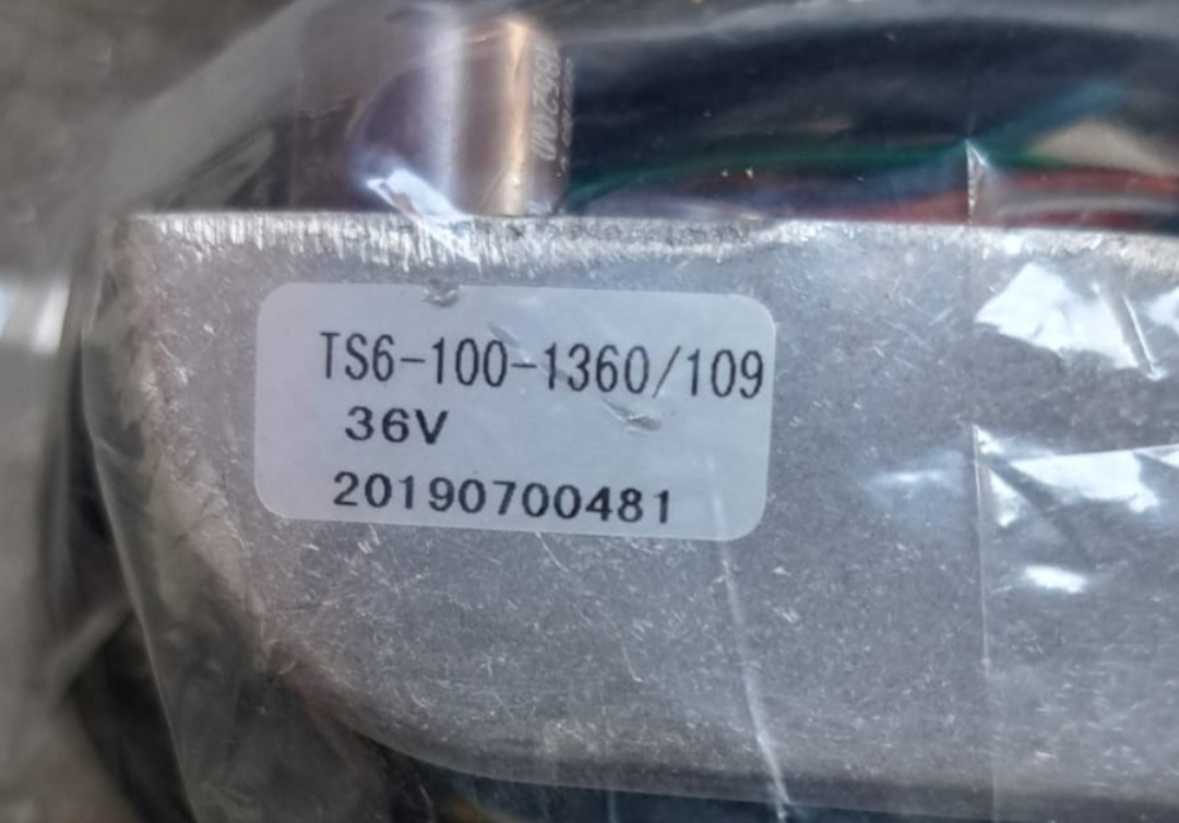

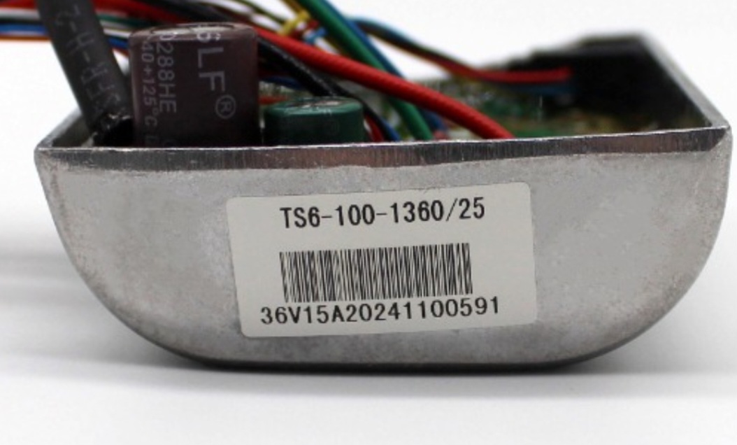

In pratica, mi ha detto il venditore di aliexpress, si riconoscono dall'etichetta (e secondo me anche dalla posizione dei plug)
Questo non è riscrivibile
154,89 KB
Questo invece si
120,99 KB
14785 Messaggi
Inserito il - 04/11/2025 : 22:51:56  Mostra Profilo Invia a andrea 104KG un Messaggio Privato  Rispondi Quotando
Probabilmente hai ragione, perchè nelle non programmabili hanno cambiato il chip e ciò comporta un ridisegno del circuito e quindi una diversa posizione dei plug
Io acquisto sempre da pswpower e finora non ho sentito di acquirenti che abbiano avuto una centralina non programmabile, speriamo rimanga così
