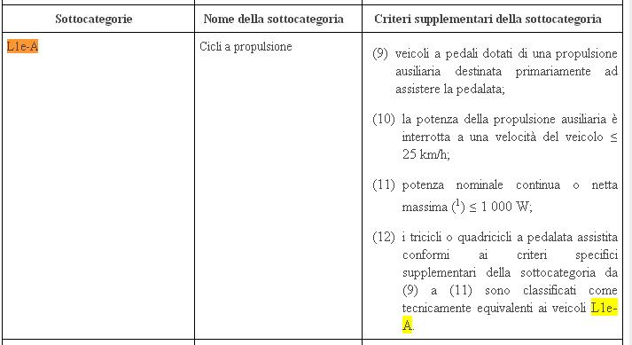

Inserito il - 02/05/2014 : 23:30:31  Mostra Profilo Invia a pixbuster un Messaggio Privato  Rispondi Quotando
Dalla Atala mi hanno confermato che dalla fine del prossimo anno la categoria S-pedelec scomparirà in tutta Europa
Tutte le bici elettriche avranno il limite a 25km/h mentre è in fase di definizione la potenza massima che potrà essere più elevata dei 250W
Potrebbe darsi (ma ancora non ci sono proposte al vaglio delle apposite commissioni) che nasca una categoria di ciclomotori elettrici con minori requisiti di omologazione e di guida

Inserito il - 15/05/2014 : 23:44:41  Mostra Profilo Invia a ddragone un Messaggio Privato  Rispondi Quotando
Siamo sicuri di questa notizia? c'è qualche conferma? in questo caso mi fionderei a comprarne una prima che spariscano
Diciamo che ci sono fonti più attendibili di Atala, anche se la sostanza è quella (con qualche imprecisione)
Ai sensi della direttiva 2002/24/CE i Pedelec non superano i 0,25Kw e l'assistenza cessa oltre i 25Kmh o quando si smette di pedalare.
Al di sopra di questi limiti si rientrava nella categoria L1 che sono i mezzi soggetti ad omologazione, obbligo assicurativo, e permesso di guida ai sensi della direttiva citata recepita dalle normative nazionale e anche dal nostro codice della strada.
Ergo se il mezzo e il guidatore rispettano questi requisiti bene, ma se ad esempio manca la copertura assicurativa non può circolare
Le recenti novità sono qui: http://eur-lex.europa.eu/legal-content/IT/TXT/?uri=CELEX:32013R0168
questo link riporta il Regolamento (UE) N. 168/2013 DEL PARLAMENTO EUROPEO E DEL CONSIGLIO del 15 gennaio 2013 relativo all‘omologazione e alla vigilanza del mercato dei veicoli a motore a due o tre ruote e dei quadricicli.
Come detto all'articolo 2 comma 2 lettera h si legge che le norme sull'omologazione non si applicano ai
"cicli a pedali a pedalata assistita, dotati di un motore ausiliario elettrico avente potenza nominale continua pari o inferiore a 250 W la cui alimentazione è interrotta se il ciclista smette di pedalare o è progressivamente ridotta e infine interrotta prima che la velocità del veicolo raggiunga i 25 km/h;"
nelle altre lettere vengono salvati anche i veicoli autobilancianti, quelli senza posto a sedere, quelli con velocità massima di 6Kmh etc.
Ma veniamo alle novità sull'argomento S-pedelec 45Kmh.
Intanto sono soggetti alle norme di omologazione i cicli con motore entro i 1000W ma sempre entro il limite di velocità di 25Kmh e sono inquadrati nella nuova categoria L1e-A
queste le caratteristiche salienti della categoria:
39,8 KB
Quindi sembrerebbe che in effetti spariscano i cicli assistiti oltre i 25Kmh... anche omologati
In definitiva, quelli che attualmente sono gli S Pedelec, rientreranno quindi nella categoria veicoli L1e-B (ciclomotori a due ruote) con tutti i relativi obblighi previsti dall'omologazione di tali mezzi.
Infine, nelle norme transitorie c'è scritto al punto 3:
"In deroga al presente regolamento, i nuovi tipi di veicoli delle categorie L1e(...) continuano a essere omologati ai sensi della direttiva 2002/24/CE fino al 31 dicembre 2016."
Quindi fino a quella data le omologazioni rilasciate (nei paesi che le rilasciano ovvio) sono buone, dopo, a meno di altre novità, non potranno più essere venduti i Pedelec veloci. a meno che non rispettino i criteri di omologazione previsti nella categoria ciclomotori a due ruote L1e-B.
Modificato da - dipigi in data 14/09/2014 01:12:17

Quindi se non ho capito male fino al 31/12/2016 possiamo stare tranquilli?
Verranno prodotte ancora x due anni le s-pedelec da 45 kmh?
Grazie x la super esauriente risposta!
