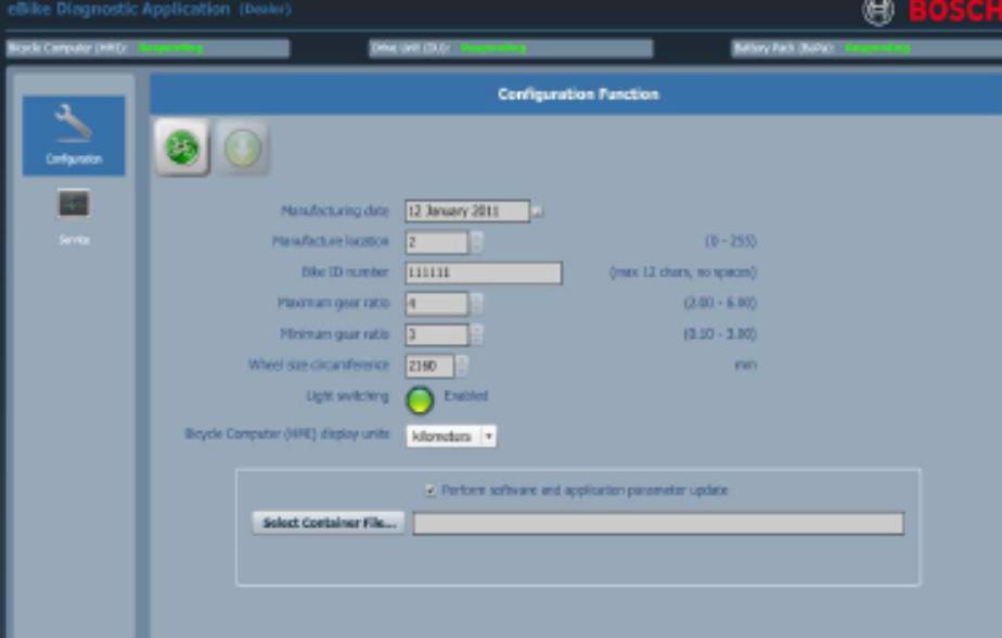

Quello che invece so con certezza e' che sono stati ristretti i parametri relativi ai rapporti minimi e massimi della trasmissione: nella mia, con la sostituzione della corona (da 38 a 32 denti) mando in errore la centralina
Provato in tutti i modi: con i primi due rapporti si imbambola dopo pochi metri, appena ingrano la 3° (che corrisponde all'incirca al rapporto piu' corto in origine) tutto riprende a funzionare correttamente !

Guardando bene uno screenshot del software di diagnosi bosch si vede chiaramente che ci sono i due campi impostabili del rapporto min e max accettabili, quindi mi auguro che si possa risolvere
Tra l'altro la Hai con la 32 risolve quasi tutti i problemi,
dovrebbe nascerci con quella corona, perlomeno tutte le versioni limitate a 25kmh
Modificato da - AlexSv in data 21/05/2012 11:41:13

Inserito il - 21/05/2012 : 16:33:57  Mostra Profilo  Visita l'Homepage di AlexSv Invia a AlexSv un Messaggio Privato  Rispondi Quotando
Questa la schermata del software di diagnosi bosch dove si vede che
sono impostabili gear min,gear max e la circonferenza delle ruote
31,85 KB
questo potrebbe aprire interessanti prospettive
un sistema troppo "blindato" non sarebbe interessante ...

Inserito il - 21/05/2012 : 23:28:19  Mostra Profilo  Visita l'Homepage di AlexSv Invia a AlexSv un Messaggio Privato  Rispondi Quotando
Si, ora bisogna che quei pirlastri della Bosch dotino i loro rivenditori di suddetto apparecchietto di diagnosi
