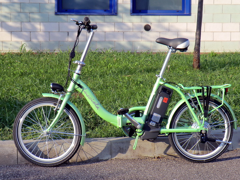

E’ una bipa pieghevole
Il telaio è di tipo aperto con scavalco basso e largo, completamente in alluminio 6061, di buona solidità e ovvimante pieghevole nella zona centrale
La posizione in sella è a busto piuttosto verticale
I pneumatici sono di buona sezione e la comodità in marcia, per la sella imbottita e per la naturale elasticità di questo telaio pieghevole, risulta ottima anche su fondi dissestati

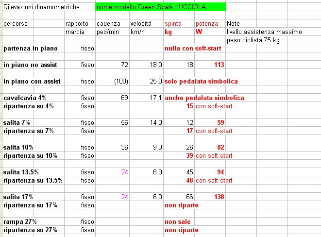

In salita si viaggia con uno sforzo nullo sul 4%
Lo sforzo risulta ancora accettabile fino al 10% su cui la ripartenza è ancora agevole (utilizzando il soft-start)
Sopra a questi valori di pendenza, lo sforzo necessario diventa troppo consistente vista anche la bassa velocità di pedalata imposta dalla mancanza di cambio

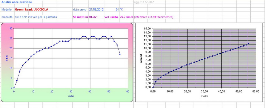

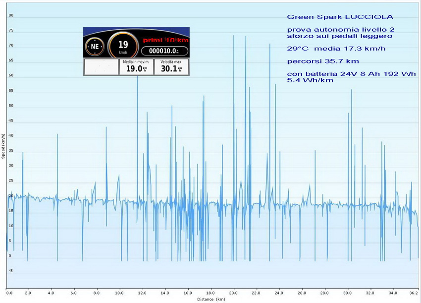

La velocità massima è di 25km/h limitata dal cut-off tachimetrico; viaggiando al massimo livello di assistenza e semplicemente facendo girare i pedali, ho raggiunto i 24 km di autonomia con le prestazioni che si mantengono costanti per molta parte del percorso

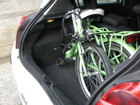

Il trasporto in auto è facile anche con portabagagli modesti

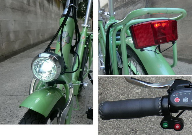

Le luci sono alimentate dalla batteria principale e garantiscono una discreta illuminazione della strada; rimangono accese a piena potenza anche a bipa ferma, ma se si toglie la batteria non funzionano più

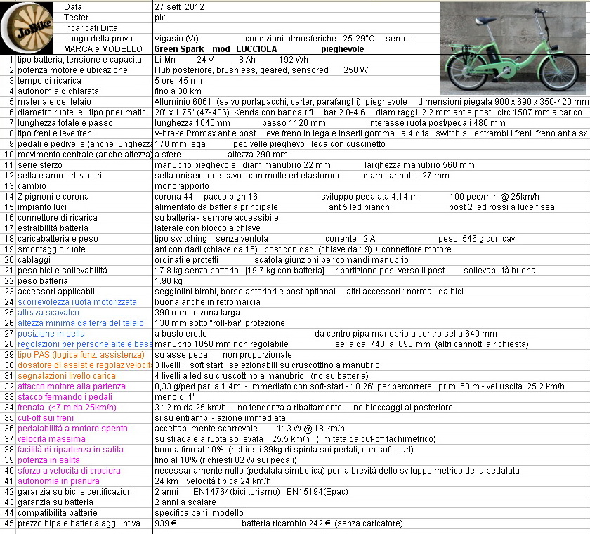

Qui c’è la consueta SCHEDA con tutte le caratteristiche

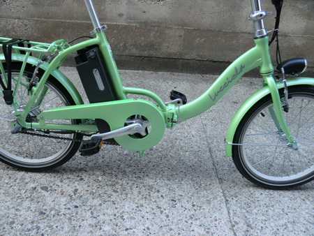

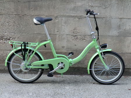

Il telaio è di tipo aperto con scavalco basso e largo, completamente in alluminio 6061, di buona solidità e ovviamante pieghevole nella zona centrale
Quella del test è color “Mela verde” ma sono disponibili anche i colori choco, lavanda, bianco e pesca

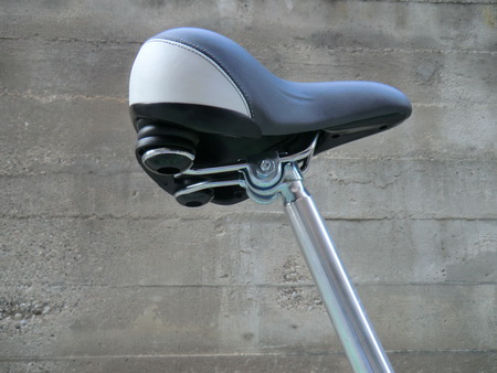

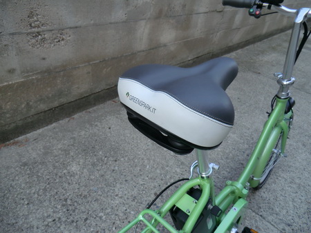

La sella è di tipo “unisex” imbottita e con molle ad elastomeri, confortevole anche su fondi sconnessi
La regolazione dell’altezza è di tipo rapido (assolutamente necessario nelle operazioni di piegatura)

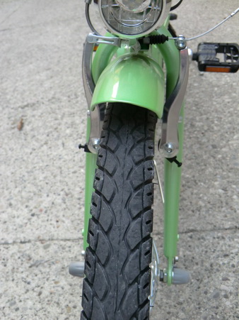

Le ruote sono da 20”: piccole ma sufficienti a non creare problemi di stabilità anche in presenza di asperità sulla strada
Anche sui sampietrini la marcia risulta confortevole

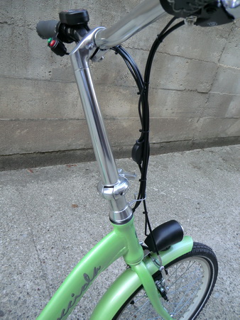

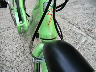

La serie sterzo e il cannotto sono specifici per consentire la piegabilità
Non ci sono giochi e il tutto risulta piacevolmente robusto anche in frenata

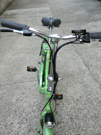

Il manubrio, a causa del meccanismo di piegatura, non è regolabile in altezza o in inclinazione
Esso ha una inclinazione delle manopole di tipo sportivo che fa risparmiare spazio a bipa piegata e che consente, per la sua limitata larghezza, di destreggiarsi bene anche in spazi angusti
Le manopole sono ben imbottite e garantiscono una buona presa

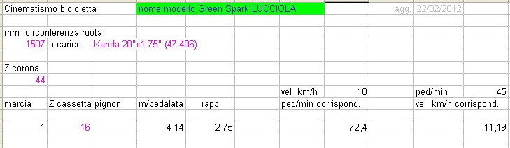

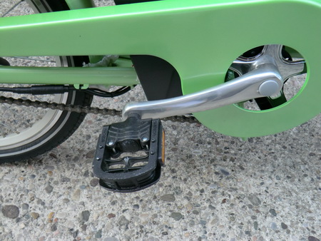

La corona è da 44 denti e il pignone è da 16
Lo sviluppo metrico della pedalata risulta di 4.14 metri: è piuttosto corto tanto che a 25 km/h la cadenza di pedalata è di 100 ped/min
(esprimo la mia opinione: vedrei meglio un pignone da 14, ma approfondirò questa mia idea più avanti)

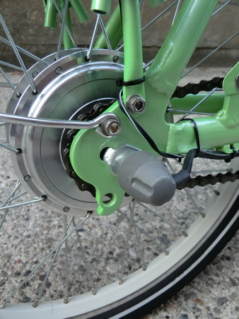

Lo smontaggio della ruota anteriore richiede l’uso di una chiave da 15
La ruota posteriore richiede l’uso di una chiave da 19 e il distacco del connettore motore

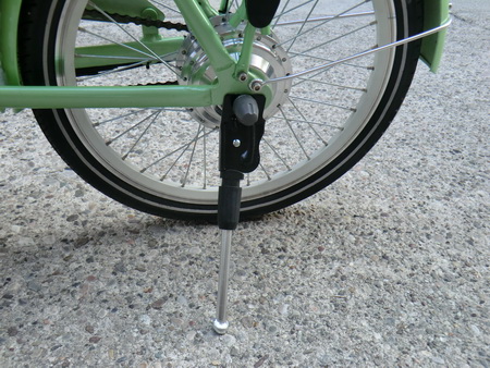

Il cavalletto è monopiede montato sul mozzo posteriore; consente la rotazione completa dei pedali (comodo nelle operazioni di piccola manutenzione) ed è sufficientemente stabile

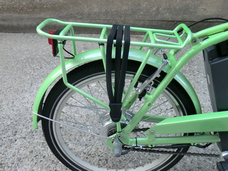

La Lucciola viene fornita con un robusto portapacchi posteriore in acciaio (portata non dichiarata), munito di comodi elastici facilmente rimovibili

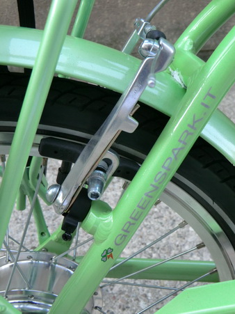

IMPIANTO FRENANTE

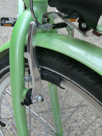

I freni sono V-brake sia all’anteriore che al posteriore
Questo è l’anteriore
E questo è il posteriore

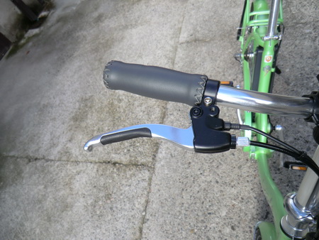

Le leve sono robuste e morbide da azionare; entrambe sono dotate degli switch di cut-off del motore
Il freno anteriore è comandato dalla leva sinistra
La frenata è buona e ben modulabile; non si innescano ribaltamenti ne slittamenti
L’arresto avvene in 3.12m da 25 km/h e testimonia la bontà dell’impianto frenante
(Ricordo che per la normativa EN 14764, lo spazio di frenata da 25km/h deve essere inferiore a 7 m)
Frenata
Lo stridio dei freni è causato da un imperfetto allineamento di uno dei pattini … che per pigrizia non ho corretto
Nelle lunghe discese non ho rilevato perdite di efficacia e si conferma l’assenza di ribaltamenti o di bloccaggi al posteriore; la frenata non è particolarmente “robusta” in queste condizioni, ma del tutto sufficiente

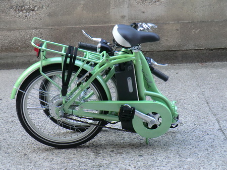

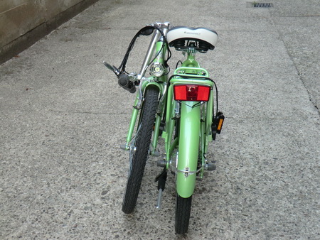

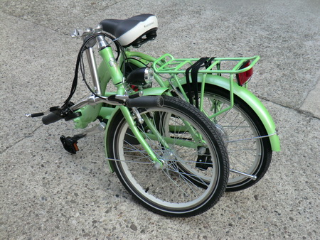

RIPIEGABILITA’

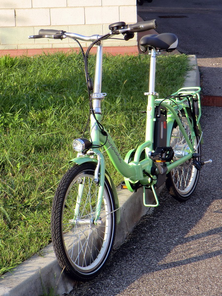

La manovra di piegatura è semplice ma non da primato di velocità; soprattutto la piegatura del cannotto sterzo, con il suo meccanismo di blocco a vite, è un po’ lenta
Ho eseguito la manovra di piegatura in circa 34 secondi (era solo la seconda volta che lo facevo) mentre in apertura ho impiegato 45 secondi: tempi comunque molto bassi
Piegatura
Le dimensioni da ripiegata non sono molto contenute: più adatte al trasporto nel bagagliaio di auto e camper che a quello sui mezzi pubblici; ottima la trasportabilità in treno
Gli ingombri massimi sono mm 900 x 690 x 350 (che diventano 420 al pedale)

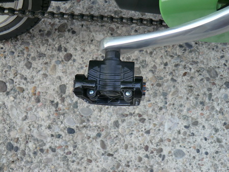

I pedali sono ripiegabili da entrambi i lati ma in realtà serve piegare solo quello di destra : l’altro rimane nell’ingombro del telaio

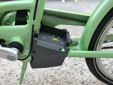

E’ alloggiata nella parte fissa sotto alla batteria: ben integrata, facile da raggiungere e ben protetta da urti e cadute della bipa; un robusto “roll-bar” la protegge da urti accidentali se si superano gradini o cordoli

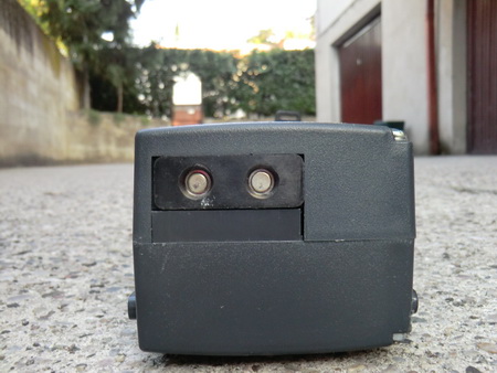

Nella foto si vedono i contatti elettrici con la batteria
Dopo cinque minuti di inattività, la centralina si disconnette automaticamente (è un tempo piuttosto breve)

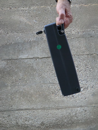

BATTERIA

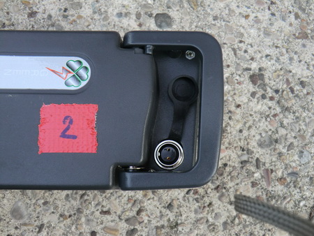

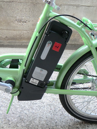

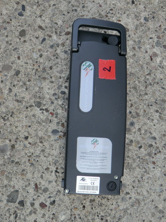

La Lucciola è equipaggiata con una batteria al litio da 24V 8Ah 192Wh al litio-manganese
E’ alloggiata nello spazio ricavato dietro al cannotto sella, soluzione che concentra il peso nella zona bassa centrale
Notare, in basso, il fusibile

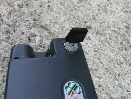

La chiave di bloccaggio non interrompe il contatto elettrico, perciò i poli della batteria rimangono sempre sotto tensione; sono bene incassati (anche se nella foto non sembra), ma è meglio fare attenzione a non trasportare la batteria insieme a oggetti metallici
Si trasporta molto facilmente per la presenza di una maniglia ripiegabile ed il peso molto contenuto (1.9 kg)
Non è presente alcun indicatore dello stato di carica : per avere questa informazione è necessario avere la batteria montata sulla bipa, accendere la centralina e consultare i led sul cruscottino
La ricarica può essere eseguita a batteria montata o estratta
Il connettore è in una posizione protetta, ma un po’ scomoda da raggiungere

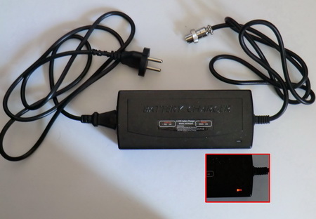

Il caricabatteria è di tipo switching, senza ventola
Pesa 540 grammi compresi i cavi; eroga una corrente massima di 2.0A e ricarica la batteria completamente scarica in 5 ore e 45 minuti
La sua dimensione è piuttosto contenuta e ben si presta ad essere portato con se
I cavi sono di lunghezza normale e la spina di rete è di tipo “europeo”
E’ dotato della consueta spia che si accende di color rosso durante la carica e diventa verde a carica ultimata

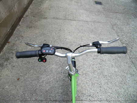

COMANDI e REGOLAZIONE DELL’ASSISTENZA

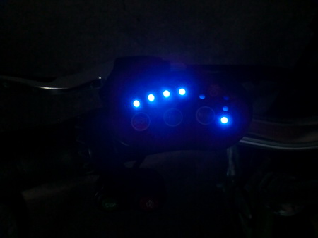

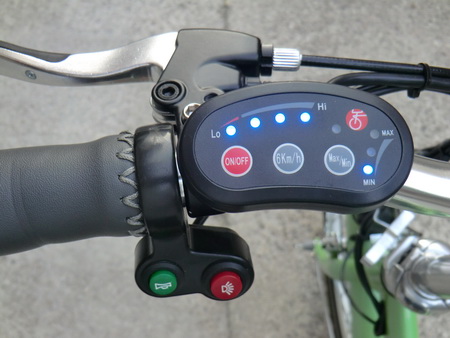

La Lucciola è dotata di un cruscottino a led posto a sinistra del manubrio ben leggibile anche in pieno sole
Vi trova posto (a sinistra) il pulsante a membrana On/Off che accende la centralina ed illumina i led del cruscotto
Il pulsante più a destra, sempre a membrana, commuta il livello di assistenza fra i tre disponibili con sequenza 1-2-3-1-2-3
Non è disponibile il livello “zero” cioè assistenza disinserita; questo si ottiene solo spegnendo la centralina col pulsante on/off
Il livello di assistenza impostato è segnalato dall’accensione del corrispondente led blu
Una fila di quattro led blu segnala lo stato di carica della batteria
Un ulteriore pulsante, in posizione centrale, attiva il soft-start cioè la partenza del motore in assenza della pedalata
L’azionamento di questo comando è evidenziato dall’accensione di una spia blu

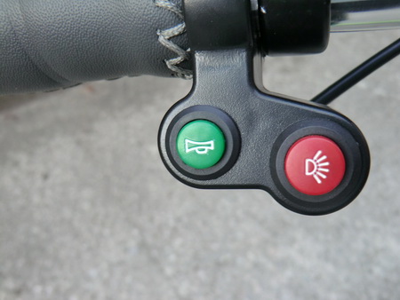

Sotto al cruscottino ci sono altri due pulsanti per l’accensione delle luci e per l’avvisatore acustico elettronico
La visibiltà delle segnalazioni è ottima anche di notte, ma non c’è alcuna retroilluminazione dei pulsanti
L’azionamento dei pulsanti sul cruscottino è suffcientemente facile, ma diventa un po’ difficoltoso quando si indossano i guanti per lo scarso rilievo e la corsa limitatissima
Il comando del cambio di livello di assistenza è piuttosto lontano da azionare: sarebbe stato meglio se l’ordine fosse stato l’inverso con il pulsante on-off , che è di utilizzo meno frequente, nella posizione più lontana
I comandi delle luci e del “campanello” sono invece raggiungibili facilmente e azionabili altrettanto facilmente con i guanti
L’indicazione della carica della batteria è di tipo voltmetrico e fornisce indicazioni sufficientemente corrette sulla carica restante

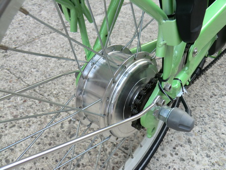

MOTORE

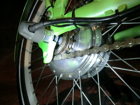

E’ un hub posteriore, geared, da 250W, a 24V, brushless, sensored
La spinta è sempre vivace e le partenze sono rapide
Durante la marcia il motore è silenzioso; sotto sforzo la rumorosità aumenta sensibilmente ma non arriva a dare disturbo
Rumore in marcia

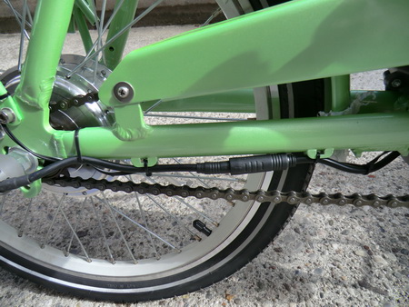

E’ dotato di un connettore per poter agevolmente smontare la ruota

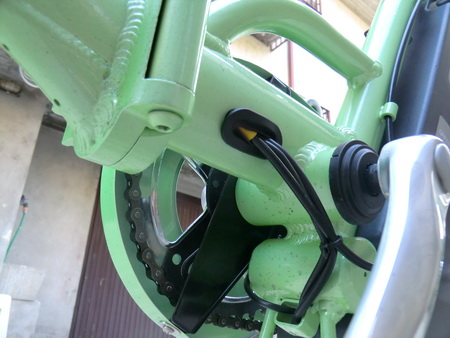

I cablaggi sono ben nascosti e protetti; viaggiano per quanto possibile all’interno del telaio
Nella parte che va al manubrio, i cavi sono ben ordinati

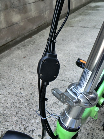

Anteriormente c’è una scatola di giunzione che facilita bene eventuali sostituzioni dei comandi elettrici a manubrio
Anche nella parte inferiore il percorso esposto è breve e protetto
Il cavo motore –come di consueto- rimane esposto, ma è una necessità per poter scollegare l’utile connettore stagno che consente un agevole smontaggio della ruota posteriore

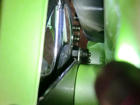

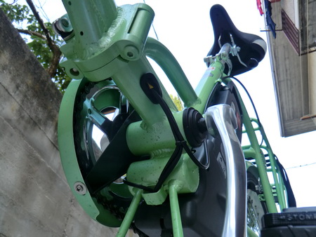

Il dischetto del PAS è montato sull’asse pedali dal lato corona, in posizione protetta

Col primo livello si ottiene una velocità di marcia su strada piana di circa 15-16 km/h ed il motore assiste, diminuendo via via la sua spinta, fino a 19 km/h (velocità che si ottiene a ruota sollevata)
Con il secondo livello si marcia su strada piana a 20 km/h ed il motore assiste fino a 23.1 km/h
Con il terzo livello si marcia su strada piana a 25.5 km/h poi interviene il cut-off tachimetrico (perciò anche a ruota sollevata la velocità è la medesima)
L’intervento del cut-off tachimetrico (che si raggiunge solo al più alto livello di assistenza) è molto discreto e non produce il tipico andamento “ad onde” della velocità: in pratica si sente soltanto che la bipa non accelera più

Agendo su una qualsiasi delle leve dei freni, l’assistenza si interrompe immediatamente
E’ presente il comando “soft-start” che consente di avviare il motore in assenza della pedalata
Con tale comando si ottiene una marcia, stando in sella, di circa 3-4.5 km/h
Il soft-start avvia il motore immediatamente alla pressione del relativo pulsante; non è molto potente ma il suo aiuto è assai comodo soprattutto in salita
Da notare che la presenza della pedalata non disattiva questo comando e vedremo, parlando di salite, i limiti di tale soluzione
Nelle partenze in piano bisogna rilasciare il pulsante appena compiuto mezzo giro di pedale per consentire la vivace accelerazione da parte del motore

ACCELERAZIONE
Ecco il grafico della velocità in funzione della distanza percorsa e del tempo
Il tempo per percorrere 50m da fermo è risultato di 10.26” e la velocità di uscita di 25.2 km/h
E’ un tempo molto buono nonostante l’intervento del cut-off tachimetrico già dopo 35 metri
Ai semafori la mancanza del cambio rende necessaria una spinta decisa sui pedali per avere uno spunto rapido
Ma se proprio non si vuole fare alcuno sforzo, c’è il “soft-start”

COMPORTAMENTO IN SALITA E PENDENZE SUPERABILI
I risultati ottenuti con la misura dinamometrica dello sforzo esercitato sui pedali sono raggruppati nella ormai consueta tabella
La partenza in piano può avvenire anche con sforzo lievissimo, ma per avere un buono spunto è meglio spingere un po’ fino a che non si avvia il motore
Se non si vuole far sforzo del tutto, c’è il pulsante soft-start
Il cavalcavia al 4% viene superato a 17.1 km/h semplicemente facendo girare i pedali per attivare il PAS (pedalata simbolica)
La ripartenza, con il soft-start, richiede una modestissima spinta di 15 kg (appena di più del peso della gamba)
Cavalcavia 4 %
Cerco di spiegare il funzionamento del soft start che ha la preminenza sulla pedalata
Alla partenza premo il pulsante; il motore si avvia immediatamente (a differenza di altri in cui c’è un ritardo)
Contemporaneamente aiuto con i pedali
Se continuo a tenere premuto il soft-start, il motore continua a esprimere la medesima forza che io pedali o meno e la velocità si stabilizza a pochi chilometri all’ora in piano
Se invece, dopo aver eseguito mezzo giro di pedale, rilascio il pulsante, l’assistenza “normale” parte immediatamente e la bipa inizia ad accelerare con tutta la potenza disponibile
Il filmato che segue mostra il comportamento su pendenze dall’ 8 al 17 percento
Questa bipa monorapporto non è certo pensata per le salite, ma fino all’8 percento si comporta egregiamente
Notare come mi “bevo” il ciclista, che a onor del vero procedeva al risparmio per non morire prima della fine della salita … che la Lucciola si è fatta senza stancarsi
Anche degli spettatori occasionali hanno notato la differenza di sforzo fra la bcd e la Lucciola che guidavo rilassato e con una mano sola filmando con l’altra
Fino all’8% è richiesto solo il peso della gamba per salire
Sul 10% bisogna spingere ma esplicando una potenza che è raggiungibile anche da chi non è allenato (80W)
La ripartenza comincia invece a richiedere un certo sforzo: il motore sarebbe sufficientemente potente, ma se si lascia a lui tutto l’onere interviene la protezione termica (o il BMS per evitare correnti troppo elevate della batteria)
Oltre queste pendenze lo sforzo necessario diventa notevole soprattutto perché la cadenza di pedalata scende a valori troppo bassi per avere un buon rendimento muscolare
Prove in salita
Ho voluto provare anche la terribile rampa al 27%: come prevedibile non ce la fà a salire ….
ma percorrendola a piedi con il soft-start attivato, diventa molto facile anche con una borsa piena a bordo
Rampa al 27%
(come faccio sempre, preciso che questa è una pendenza estrema e che è assai difficile incontrarla sulle strade: su una tale pendenza una automobile generalmente non è in grado di ripartire; ci riescono solo le fuoristrada dotate di marce ridotte)

Ho poi eseguito una prova con il livello intermedio di assistenza (livello 2) anche questa con modalità specifiche perciò non omologabile con gli altri pix-test
In queste condizioni la velocità iniziale è stata di 20-21 km/h ; anche in questo caso la cadenza di pedalata era troppo veloce per poter contribuire muscolarmente (oltre le 80 pedalate al minuto)
Il primo tratto l’ho perciò percorso con la “pedalata simbolica”
Dopo circa 15 km la velocità è scesa intorno ai 18 km/h e ho iniziato a pedalare semplicemente portando in appoggio la gamba (circa 40W applicati); si vede infatti nel grafico che cessa la progressiva diminuzione di velocità perché la compensavo muscolarmente; a questa velocità la cadenza di pedalata era poco superiore alle 70 ped/min: valore più …umano
In queste condizioni di prova, ho ottenuto una autonomia di 35 km con un consumo di 5.4 Wh/km

La frenata è ben modulabile ed è sicura; difficilmente si arriva al bloccaggio di una delle ruote
Nessuno slittamento in avvio

TRASPORTO IN AUTO E IN TRENO
Per le dimensioni e per la manovra di piegatura rimando al paragrafo “ripiegabilità”, più sopra
In auto si trasporta facilmente dopo averla ripiegata
Nel bagagliaio della mia Clio III (290 litri) ci stà, un po’ a fatica, stesa, occupando però tutto lo spazio utile
Meglio sistemarla verticale, rimuovendo la cappelliera; in questo modo avanza spazio per i bagagli
In camper può trovare facilmente alloggio in qualche gavone, limitando fortemente il rischio di furti
Visto il peso contenuto (meno di 18kg senza batteria) e la breve lunghezza (1640mm) non ci sono difficoltà a sistemarla sui portabici
Negli ascensori delle ferrovie entra assai comodamente
Per il trasporto in treno, salvo situazioni particolari, direi che non vale la pena di sistemarla negli appositi vani per le bici, ma è meglio metterla in una sacca come semplice bagaglio (si risparmiano i 3euro e 50 del supplemento-bici)
E’ meglio ripiegarla quando si è sul marciapiede del binario, movimentandola più possible sulle sue ruote perché il pesoè comunque elevato se si sostiene per più di una manciata di secondi
Nel caso di trasporto su mezzi pubblici c’è qualche difficoltà per le dimensioni non troppo contenute da piegata
Nel trasporto su scala, risulta facile la presa sul rinforzo del telaio; però il peso è sbilanciato indietro e la situazione non cambia molto togliendo la batteria Comunque il peso contenuto e la piccole dimensioni consentono di trasportarla senza troppi disagi
Trasporto su scala

Il motore è dotato di ruota libera e risulta ben scorrevole ad assistenza staccata
Scorrevolezza ruote
Anche in retromarcia la ruota motorizzata non presenta particolari attriti
(vorrei far notare che i tempi di marcia inerziale delle ruote sono piuttosto brevi non a causa di attriti, ma per la poca inerzia angolare di queste ruote di piccolo diametro)
I pneumatici di piccolo diametro non aiutano la scorrevolezza che risulta soltanto discreta
Lo sviluppo metrico della pedalata è giusto per la marcia muscolare, ma anche su salite minime diventa troppo duro
Ecco come si presenta senza batteria
La prova dinamometrica dice che occorrono 113 W per viaggiare a 18 km/h: di più che con una muscolare
Attenzione a tenere le gomme gonfie alla giusta pressione perché altrimenti l’attrito peggiora rapidamente e sensibilmente
(come detto qui sotto, attenzione che senza batteria montata non funzionano le luci e l’avvisatore acustico)
IMPIANTO LUCI
L’impianto è alimentato dalla batteria principale: si ha perciò luce anche a bipa ferma
Il fanale anteriore è a 4 led bianchi “cold white” e produce un fascio luminoso sufficiente (maggiore del minimo previsto dalle norme)
Il fanale posteriore è a due led rossi a luce fissa, visibile anche lateralmente e di giusta intensità
L’accensione avviene agendo sul pulsante sul manubrio, assai comodo quando si transita in sottopassi o gallerie
Il pulsante non ha una spia di accensione ed è facile dimenticarsi le luci accese
Se si presta un po’ di attenzione, si nota che il pulsante ha una posizione più “schiacciata” quando le luci sono accese mentre è più sporgente a luci spente: ci si può regolare con questo per capire se – di giorno- si hanno le luci accese, ma visto il basso consumo e la durata … eterna … dei led, direi che è meglio tenerle sempre alimentate
Se la batteria si scarica completamente, la centralina si spegne ma le luci no: si può perciò sfruttare il residuo di carica che è insufficiente per il motore ma che è abbondante per queste luci a basso consumo
Rimarco il fatto che se si viaggia invece senza batteria, le luci non si possono accendere e non funziona nemmeno il campanello elettronico

Sul telaio è bulinato il numero di serie
All’interno del telaio è nascosto il trasponder Cymichip ( www.cymichipnews.com ) che consente di identificare in modo inequivocabile la propria bipa; i dati contenuti al suo interno sono registrati presso la GreenSpark e sono altresì riportate l’identificazione della batteria e l’avvenuta esecuzione dei tagliandi di manutenzione

ciao, il motore di questa bici regge i 36v? (so che va sostituito tutto il resto)
Inserito il - 03/12/2018 : 18:18:46  Mostra Profilo Invia a pixbuster un Messaggio Privato  Rispondi Quotando
Normalmente i motori reggono un incremento di tensione e immagino anche questo non faccia eccezione
Ma una risposta sicura non te la posso dare perchè non conosco la marca del motore
Come dici bene tu stesso, poi c'è da cambiare centralina, batteria e display
