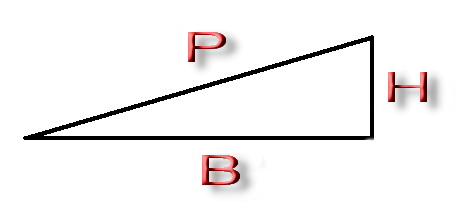

La geometria dice che:
la pendenza è il rapporto fra lo spostamento verticale ( H ) e quello orizzontale ( B )
Cioè:
pendenza = H / B
Nella pratica si utilizza, invece, il rapporto percentuale fra lo spostamento verticale (H, cioè la differenza altimetrica) e il percorso effettuato (P), e viene usato tale metodo perché questi sono i dati immediatamente a disposizione
Cioè:
pendenza % = 100 x H / P = 100 x dislivello / strada percorsa
(con tutte e due le grandezze espresse in metri)
Questo modo di calcolare la pendenza coincide praticamente con il valore geometrico, ma solo per pendenze non superiori al 10 %
Oltre questo valore l’errore comincia a diventare sensibile e diventerebbe molto forte in caso di pendenze “da alpinismo”

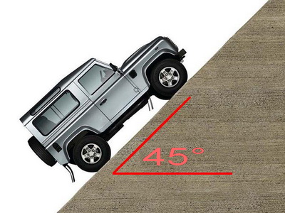

La pendenza espressa in “gradi” (cioè l’angolo della salita) non ha lo stesso valore della pendenza percentuale
Alla “pendenza percentuale” ci si riferisce normalmente anche nei cartelli stradali
7,78 KB
ma la pendenza espressa in gradi viene usata molto spesso nel fuoristrada
51,34 KB
La relazione fra i gradi e le pendenze percentuali è questa
10,66 KB
Come si vede, una pendenza di 45 gradi corrisponde ad una pendenza percentuale del 100%: bisogna quindi prestare attenzione al tipo di dato a cui ci si riferisce

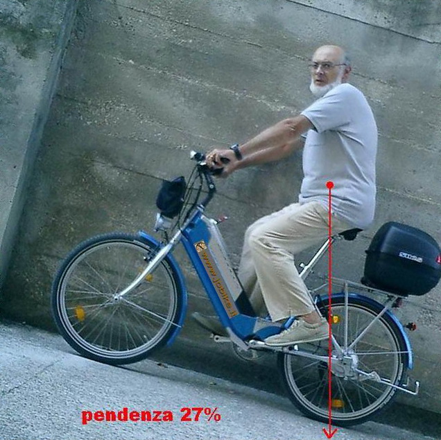

Per dare un’idea visiva di una pendenza stradale molto forte, ecco l’inclinazione di un 27%
167,96 KB
in cui si vede che si è al limite del ribaltamento, perché il peso grava fuori dalla base di appoggio delle ruote

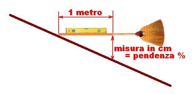

Come si misura la pendenza di un certo tratto di strada
20,09 KB
Prendere un bastone (tipo manico di scopa o altro oggetto di forma simile) e farci sopra un segno a 1 metro dall'estremità
Poi, tenendolo orizzontale, appoggiare l'estremità su un punto della rampa (con l’ausilio di una “bolla” la misura sarà più precisa)
Misurare, in corrispondenza del segno del metro, la distanza dal terreno
La misura in centimetri corrisponde alla pendenza percentuale
La pendenza di una strada, nelle situazioni reali, cambia in continuazione per cui la misura dovrebbe essere ripetuta in vari punti per avere un risultato preciso

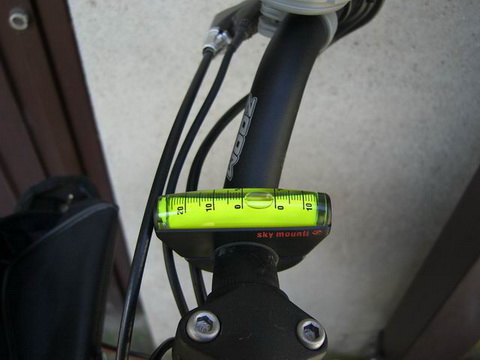

Esitono semplici apparecchietti per la misura diretta della pendenza
Questo è ad uso tipicamente ciclistico
69,88 KB
