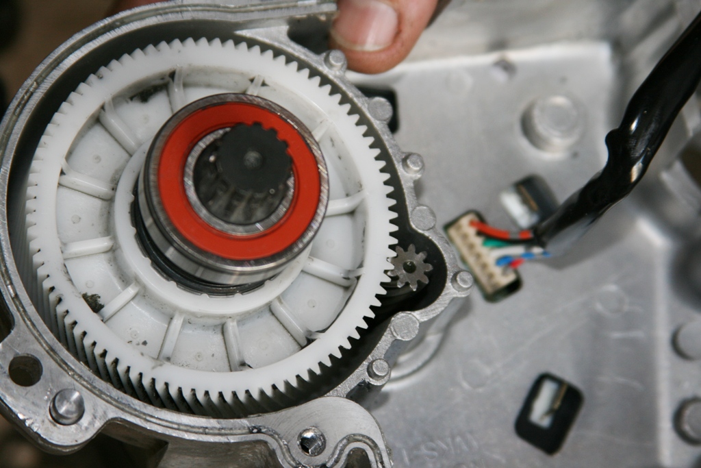

Inserito il - 29/10/2014 : 10:05:48  Mostra Profilo Invia a dipigi un Messaggio Privato  Rispondi Quotando
Messaggio di chiaro
ho una kalkhoff pro connect con il panasonic da 350w e si è consumata la ruota fonica (un ingranaggio interno del motore in teflon).
Intendi questa in primo piano?

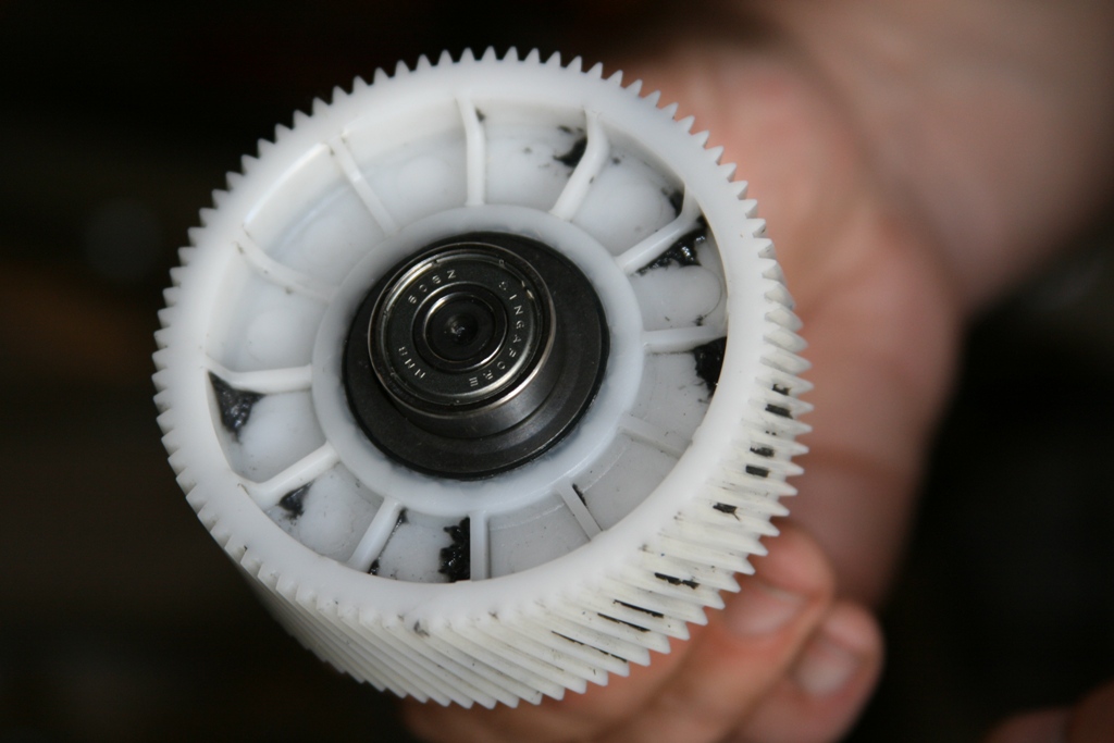

Inserito il - 29/10/2014 : 17:30:59  Mostra Profilo Invia a dipigi un Messaggio Privato  Rispondi Quotando
giordano5847 ha scritto:
Cerca su pagine gialle un artigiano all'uopo, risparmi tempo. ciao
Questo pezzo credo proprio che nessuno sia in grado di farlo...
sono denti con angolatura molto particolare:
181,86 KB
Credo ti possa aiutare solo qualcuno che per incidenti vari abbia un motore da vendere o i singoli pezzi, qualche volta mi è capitato di vedere annunci del genere su ebay.de, o un motore nuovo ma andiamo sui 500€
264,69 KB
