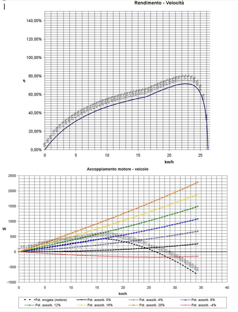

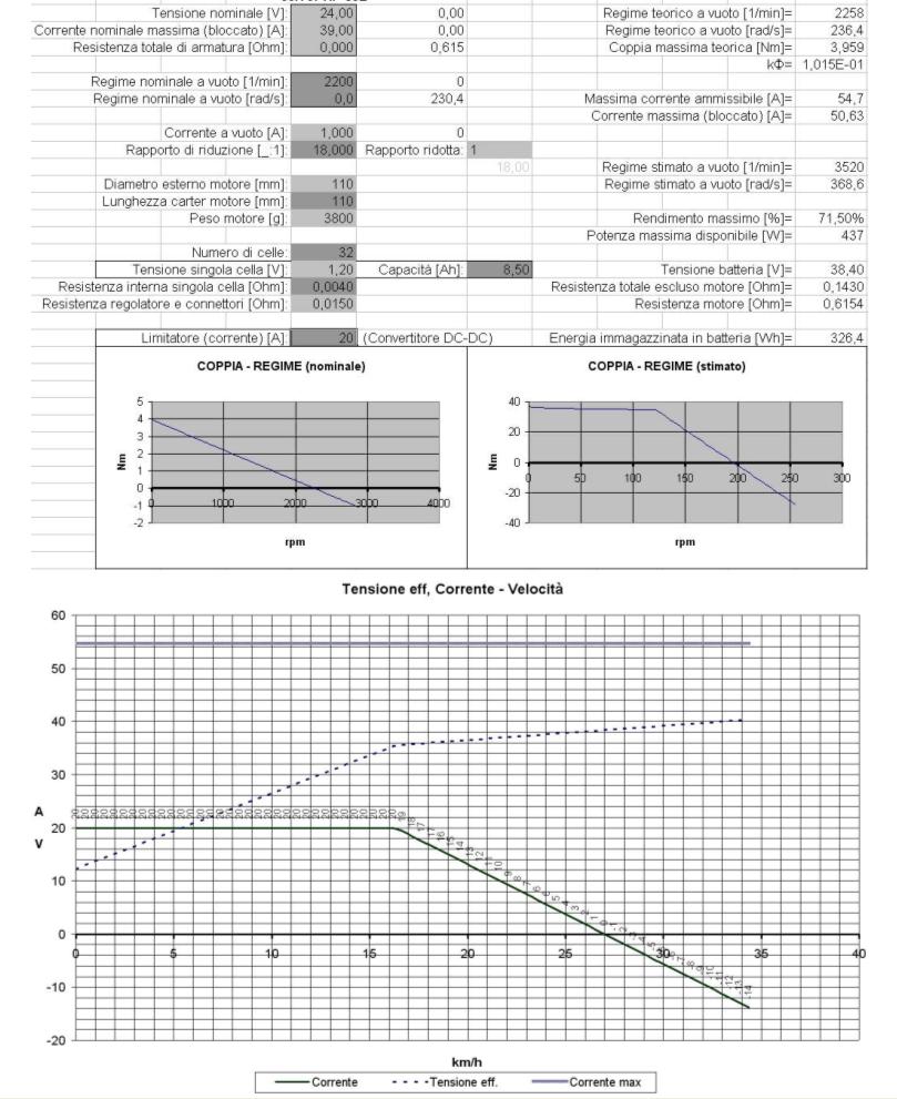

Ok, lo faccio!
Allego una serie di diagrammi ricavati dal mio programmino: li ritengo abbastanza intuitivi da non dovermi dilungare in spiegazioni... a parte le tabellone iniziali di caratteristiche elettromeccaniche del motore, che servono a evidenziare solo che per le ultime 3 immagini il rapporto di riduzione considerato è doppio che per le prime tre. A disposizione comunque se qualcuno vuole chiarimenti.
Specifico che:
- il calcolo tiene conto di un ciclista di 80kg su una bici di 30kg con pneumatici da 1,75x26"
- il calcolo considera che il ciclista non spinge sui pedali ma li fa girare a vuoto
- il sistema di controllo della corrente che ho considerato è del tipo convertitore in corrente continua, limitato a 20A costanti per tutti i casi in cui l'assorbimento tende a superare quel valore
- il motore considerato non è assolutamente un modello regolarmente usato sulle pedelec
151,63 KB
155,86 KB
55,77 KB

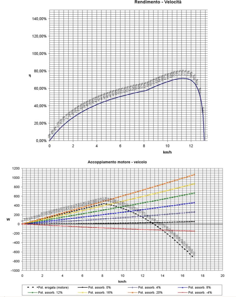

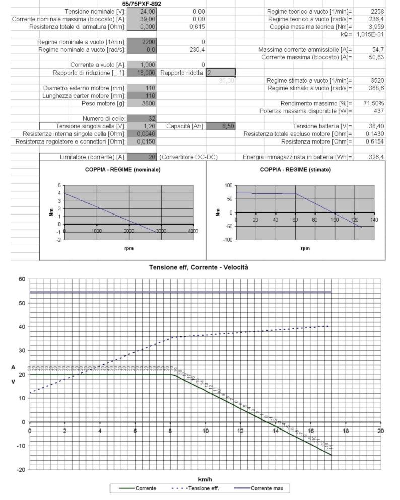

E adesso le schermate relative al rapporto corto (occhio alle velocità, ho ipotizzato un rapporto esattamente doppio di quello "da pianura"):
153,3 KB
161,56 KB
53,44 KB

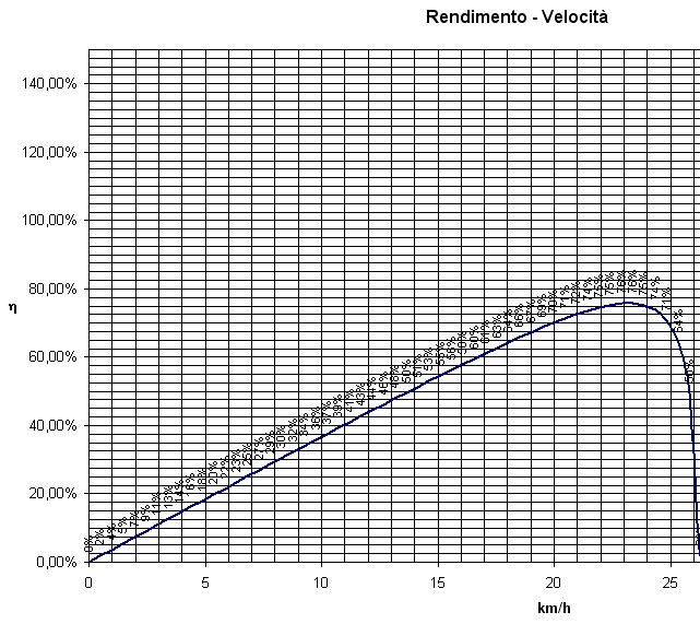

Allego anche un grafico di quello che è il rendimento di un motore in corrente continua senza anticipo se venisse collegato direttamente alla batteria senza limitazioni di corrente, questo per rendersi conto dell'importanza del giusto regime di funzionamento del motore:
117,58 KB
Sto ancora facendo rilevamenti sulla Xideko (sul tragitto casa - lavoro, spero che non mi freghino il tester nel parcheggio della ditta!), ho scoperto ieri che c'era uno dei puntali del tester che faceva male contatto; oggi ho fatto nuovi rilevamenti che mi hanno dato informazioni più incoraggianti, con picchi di recupero maggiori, ma mi riservo di completarli bene prima di fare "sparate".
Una cosa interessante è che in discesa il recupero di energia si attiva automaticamente senza pedalare... ma se mi metto a far girare i pedali a vuoto la corrente recuperata aumenta e la bici rallenta!!! Mi sa che per quanto disastrosa sia 'sta bici, mi conviene tener buona l'elettronica e magari cercare di montare il motore su un'altra bici sfruttando appunto il cambio.

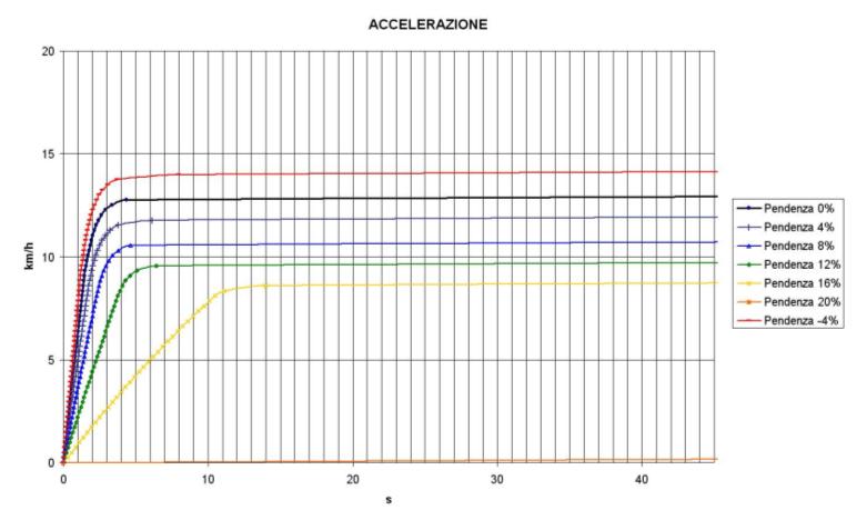

grazie iacomino... posso chiederti allora una valutazione a spanne? ipotizziamo tre motori fatti per rispettare il limite di 25kmh all'ora: un gearless con gli opportuni avvolgimenti, un geared con l'opportuna riduzione interna, un motore centrale con gli opportuni rapporti del cambio - più o meno quanta energia riesce a non sprecare ciascuno di questi motori su una salita che lo porta diciamo verso i 9-10 kmh? (non so se ti sto facendo una richiesta impropria però)
Iacomino
1003 Messaggi
Inserito il - 24/07/2008 : 13:13:39  Mostra Profilo Invia a Iacomino un Messaggio Privato
Elle,
è quesito molto interessante!
Vorrei dare una risposta immediata ma il problema è complicato dal fatto che, nel caso dei motori in presa diretta (siano essi con ingranaggi o senza), la pendenza corrispondente a velocità dell'ordine di 9 - 10 km/h è pesantemente influenzata dalla potenza di picco del motore. Di conseguenza lo stesso percorso, affrontato in discesa, permette di disporre di diverse quantità di energia potenziale da cercare di convertire in energia elettrica e quindi chimica (la ricarica della batteria). Avrei bisogno delle caratteristiche elettromeccaniche complete dei motori e delle batterie per poter fare una stima più precisa, ricordando però che tutto questo vale con sistemi di controllo della corrente "semplici": le letture che mi dà il tester collegato sulla mia pur scarsa bici mi fanno pensare che questi sistemi elettronici non si comportano in maniera così lineare e prevedibile come io mi aspetto, per cui si renderebbe necessario conoscere una notevole mole di parametri in più. Pregi e difetti dell'elettronica!
Quello che però posso affermare per certo è che il dato che più influisce sul calcolo è la velocità alla quale l'operazione di recupero dell'energia viene eseguita: se a 25 all'ora sono necessari 120-150W per avanzare in piano, su una discesa su cui con il freno-motore-dinamo attivo mi ritrovo in equilibrio a 25 all'ora so che dispongo alla ruota di una potenza decurtata di 120-150W a cui attingere. A 20 all'ora perderei solo 70-90W e a 35 all'ora diventano 240-260W. Considerando che la lettura massima che mi dà l'amperometro in discesa balla sui 3-4A, che a 36V fanno 100-150W, direi che la differenza è sicuramente sensibile. Inoltre tutti i motori-dinamo in corrente continua hanno la caratteristica che verso il loro regime a vuoto (alla velocità corrispondente a quella che si ottiene con la ruota sollevata da terra per intenderci) hanno un "buco" nel rendimento, per il fatto che la corrente che li può attraversare tende a zero e in questa fase prevalgono gli attriti interni rispetto alla coppia generata o "assorbita" (come indicazione di massima, i regimi ideali a cui far funzionare il motore-dinamo è l'80 - 90% dei giri a vuoto in spinta e il 115-125% come freno rigeneratore).
Tutto questo mi ha portato a ritenere più adatta la presenza del cambio a valle del motore, ma son d'accordo sul fatto che è bene disporre di un meccanismo di disinnesto, perché se mi ritrovassi su una salita ripida a batteria scarica dovrei anche trascinare il motore a regimi relativamente alti, e questa non è una buona cosa di certo!!! Riguardo al discorso HUB - HUB geared, personalmente trovo che siano quasi la stessa cosa. Per esperienza in campo modellistico ho avuto a che fare con motori dotati di riduttore o montati in presa diretta, e la prima cosa che mi sento di affermare è che: «Ciò che non c'è non pesa, non costa e non si può rompere», come soleva ripetere l'Ing. Carlo Guzzi; ma è altrettanto vero che motori cosi lenti e ricchi di coppia da poter spingere in presa diretta la ruota di una pedelec o sono grandi e pesanti o sono sofisticati e costosi. Quindi a volte il motore con riduttore, anche se inserisce un elemento in più e un attrito in più, puo risultare più redditizio a parità di PREZZO... dal punto di vista meccanico sul discorso recupero energetico lo accomunerei completamente all'altro tipo: la vera differenza è data dal cambio.
Infine, per onestà, devo aggiungere una considerazione: tutto quanto da me calcolato/stimato vale se i parametri che ho inserito empiricamente nel mio programma sono corretti! Ma essendosi dimostrati attendibili applicandoli anche a moto e scooter di ben altre prestazioni, mi permetto di ritenerli validi.

-> in discesa alla stessa pendenza:
velocità 30km/h; corrente -11A
potenza alla ruota -520W (di cui -200W per soli attriti)
- caso 2 -
marcia ridotta
pendenza 16%
velocità 10km/h; corrente NON LIMITATA 19,5A
potenza erogata 490W; rendimento elettromeccanico 71%
coppia alla ruota 71Nm
velocità 16km/h; corrente -16A
potenza alla ruota -700W (di cui -46W per soli attriti)
Usando il solito criterio (che jumper giustamente non condivide ma che è comodo per calcolare valori limite) si ottiene:
- caso 1: recupero 19%
- caso 2: recupero 51%
ATTENZIONE: è evidente che quel 51% non è praticabile . Infatti stiamo considerando l'eventualità di "sparare" ben 16A in ricarica nella batteria, cosa che è quasi inaccettabile anche per le più performanti batterie NiMH da modellismo. Il confronto tra i due valori però è il dato che considero più interessante: non solo la resa è maggiore in salita, ma in discesa si ha la possibilità di fare grandi recuperi di energia anche a velocità ridotte (per esempio in mezzo ai tornanti, su strade dissestate o anche al semaforo).
Aggiungo un po' di rilevamenti fatti più accuratamente sulla famigerata salita a pendenza quasi costante vicino a casa mia, con la Xideko (NOTA: non c'entra con il motore che ho preso a esempio sopra!):
- SALITA: la lettura oscilla tra 17km/h (assorbimento 8,5A) e 16,5km/h (9A)
- DISCESA: se non faccio girare i pedali si va dai 35km/h (-3A) ai 36km/h (-3,5A circa)
se faccio girare i pedali la bici rallenta a 34km/h e la corrente sale a 4A !!! Dev'essere una questione di programmazione della centralina.
Facendo il solito calcolo del massimo recupero su pendenza costante ottengo il 24%. Mica male! Sempre ricordare che la condizione considerata è ideale e bisognerebbe estendere il calcolo a un percorso più lungo e complesso.
Altri valori rilevati, per curiosità:
- a 23km/h assorbe 3A circa
- a 14-15km/h oscilla tra 9 e 11A
Il picco di 16A (dichiarato sul libretto di istruzioni) si raggiunge solo in fase di accelerazione e solo con le batterie cariche. Ricordo che la bici in oggetto ha rapporto fisso ai pedali.

Pix,
sono abbastanza d'accordo sul calcolo salvo che sul discorso rendimenti: che a 18km/h hai il 70% di rendimento è plausibile. Mentre in fase di ricarica il rendimento da calcolare dipende molto dalla batteria: il caricabatterie ad uso modellistico che ho mi dice che una certa batteria NiMH che a caricarsi prende circa 1000mAh, a scaricarla sullo stesso apparecchio ne conta 900, se è nuova anche di più. Ma per certe altre batterie con la stessa tecnologia i dati sono peggiori. Addirittura ho trovato delle Li-poly peggiori di certe NiMH in quanto a resa della ricarica!
Le velocità di percorrenza sono reali o le hai stimate/calcolate?
Un dubbio: la voce attriti volventi e aerodinamici è stata considerata nelle potenze assorbite a una data velocità?
Nero,
me limitato... non sono riuscito a capire il ragionamento. Come fai a decidere a che velocità viaggi in discesa? Non certo azionando i freni, perché allora dovresti calcolare la potenza frenante come dissipata. Se è il motore che fa da recuperatore, devi essere in grado di sfruttarlo anche a 20km/h... quindi attraverso un cambio. Ho frainteso?
Qualcuno mi assista.

pix
i calcoli mi sembrano abbastanza corretti e anche le stime sul rendimento non mi dispiacciono.
La cosa che mi chiedo è: chi vuole scendere da una discesa del 5% alla velocità di soli 25km/h? Qui nel forum ci sono varie "lamentele che la velocità di 25km/h imposta per legge è un po' bassa; quindi in discesa, dove finalmente riesco ad andare più velocemente, perchè devo andare piano?
Se provi a rifare i calcoli, ad esempio a 40km/h cosa succede? ricordo che l'energia persa per attrito areodinamico varia con il quadrato della velocità.
Aggiungo un'altra cosnsiderazione sulle batterie. Se io ricarico una batteria ad impulsi ottengo un rendimento di ricarica molto modesto (la batteria scalda molto ma non immagazzino energia; verificato da prove sperimentali di laboratorio) oltre al considerevole rischio di danneggiare irrimediabilmente le batterie. Adesso quello che mi chiedo è: in un utilizzo normale di una bicicletta elettrica (prevalentemente cittadino direi) quante sono le discese sufficientemente lunghe e che desidero fare sufficientemente piano tali da giustificare un recupero soddisfacente di energia? Non è che vengano aumentati solo i costi, la complessità del mezzo e il rischio di rotture?

Inserito il - 06/08/2008 : 22:09:36  Mostra Profilo Invia a pixbuster un Messaggio Privato
Iacomino ha scritto:
....Mentre in fase di ricarica il rendimento da calcolare dipende molto dalla batteria....
Si si sono d'accordissimo: ho fatto solo un calcolo esemplificativo su valori che ho trovato qui e là
La velocità in salita è sperimentale, quella in discesa è ipotizzata, ma è ottenibile con un giusto rapporto del cambio come hai detto tu
La potenza assorbita che ho usato è proprio la somma degli attriti meccanici ed aerodinamici
Inserito il - 06/08/2008 : 22:14:55  Mostra Profilo Invia a pixbuster un Messaggio Privato
Nero, sono d'accordo con quello che dici: se andassi più piano in discesa recupererei di più
Ma ci sono due ostacoli: il fatto che scendere lentamente ... annoia (ho considerato la minima velocità che sopporterei) e il fatto che se recupero più W la batteria non riuscirebbe a sopportarli
