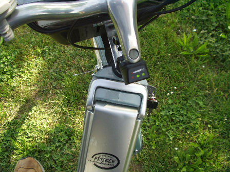

Invio questa immagine per carlov, spero che tu riesca a capire è l'unica foto che ho.
Domanda: ma nei messaggi privati non c'è l'opzione allega file?
77,3 KB

carlov
226 Messaggi
Inserito il - 14/07/2008 : 10:39:21  Mostra Profilo  Visita l'Homepage di carlov Invia a carlov un Messaggio Privato
77,3 KB
SEMBRA PROPRIO LA GEMELLA DI QUELLA CHE ABBIAMO NELLA NOSTRA ZONA MORTA DELLE BICICLETTE INVENDUTE.
FAMMI CONTROLLARE E VEDO SE POSSO AIUTARTI
