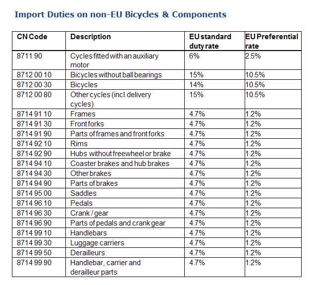

diverse volte abbiamo discusso dei dazi di importazione ecc. senza mai avere dati certi...
ho trovato questa tabella su bike-eu:
sono le cifre di riferimento per l'importazione da ogni paese extra ue, che bisogna calcolare in percentuale sul costo complessivo, sicché il costo finale è: costo della merce + costo spedizione + dazio sul totale + iva 20% sul totale comprensivo di dazio (p.e. una pieghevole dagli usa che costa 2000 euro + 200 di spedizione = 2200 + 14% di dazio = 2508 + 20% di iva = 3009,6)
non comprendono i fortissimi dazi anti-dumping (48,5% in più) che colpiscono le importazioni di bici complete e molti componenti dalla cina --- a quello che vedo qui tuttavia le pedelec sono esenti da questi dazi
i dazi preferenziali (ultima colonna) riguardano invece alcuni paesi, specie in via di sviluppo, con cui ci sono accordi commerciali specifici: ce n'è un elenco qui, assieme all'elenco dei paesi esenti da dazio (tra i quali, se non vedo male, la svizzera)
attenzione, l'iva si paga sempre, indipendentemente dall'ammontare del dazio
edit: ma verificate queste informazioni prima di fare un acquisto!

Il problema pero' è come è successo a me che nel pacco ci siano componenti diversi e il personale degli uffici che trattano la spedizione ne sanno zero di bici elettriche e hanno grossissimi problemi a tradurre i nomi tecnici inglesi in italiano (e non gliene faccio neanche un torto). Quindi il pacco viene diviso in lotti a cui applicare le varie tariffe e la probabilità che il risultato finale non sia corretto è altissima (per leggere la fattura TNT sono diventato scemo).
Si rischia quindi (come è successo al mio kit ezee) che il pacco stia fermo in dogana finche' i dubbi non sono chiariti oppure di dover ricevere richieste di pagamento successive come è successo ad altri.
Insomma... mi sembrano le solite follie burocratiche. Alla fine non so neanche se si traducono in un guadagno dello Stato. So che nel mio caso uno stupido pacco ha fatto imbufalire un bel numero di persone e nessuna di quelle coinvolte ne aveva una colpa. Come al solito all'allungarsi della filiera si ingigantiscono costi e problemi.

credo che quella tabellina sia utile perché si può chiedere a chi invia di indicare esattamente quelle diciture e codici semmai... ma certo ci vorrebbe qualcuno esperto di queste cose per consigliarci -- ho aggiunto qualche precisazione sui paesi con dazio ridotto o assente (tra questi ultimi c'è la patria delle flyer... ma temo che l'assenza di dazio non voglia dire che non tocchi pagare l'iva alla frontiera)
