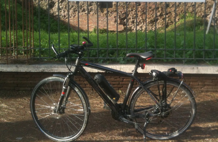

posso dire della mia esperienza:dopo aver provato il bosch legale (cannondale e-series) per un po' di tempo posso dirti che va molto,molto bene...anzie e' una libidine,tuttavia il sensore di sforzo, alla lunga, premia i piu' atletici, piu' spingo piu' mi aiuta..avevo in casa una CUBE LTD CLS, sono andato da Alcedo e ho montato il kit top di gamma 250 W HT, 36V, batt 11,6 Ah pana...devo dirti che faccio molti piu' km xche' riesco a gestire meglio il mio sforzo!!!..col bosch dopo 40-45 km sentivo un po' di affaticamento, con il kit ne faccio anche 70 (o piu' se non finisce la batt)..dunque credo che la scelta dipenda anche dalle tue gambe!!...le prestazioni in salita dell'HT sono cmq buonissime..ti allego una foto della mia bipa attuale.spero di esserti stao d'aiuto

forse c'erano le parentesi nel nome del file...riprovo!!
147,48 KB
