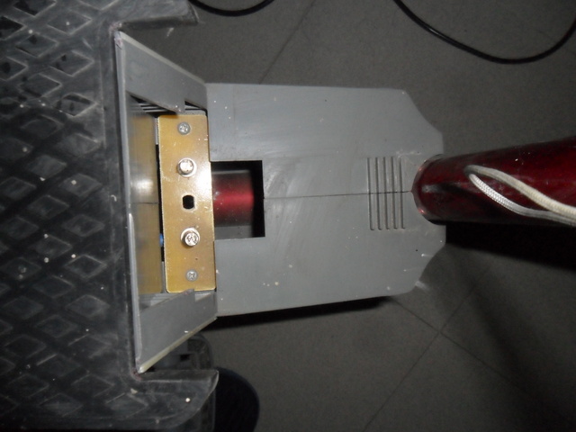

Inserito il - 11/03/2013 : 17:18:47  Mostra Profilo Invia a Seven un Messaggio Privato
Non so se da queste foto si possa capire qualcosa riguardo la batteria.. in tal caso posso aprirla e controllare bene, non sono esperto in queste cose..
fatemi sapere grazie
74,33 KB
88 KB
Inserito il - 11/03/2013 : 20:09:27  Mostra Profilo Invia a gigi35 un Messaggio Privato

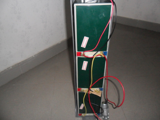

questo che si vede in foto è il contenitore delle batterie,le batterie sono all'interno e dovrebbero essere 3 se apri il contenitore fa subito le foto per ricordarti successivamente in che modo sono collegati i fili elettrici.
Inserito il - 11/03/2013 : 23:13:36  Mostra Profilo Invia a Barba 49 un Messaggio Privato
Se all'interno del contenitore troverai 3 batterie al piombo simili a quelle degli allarmi con la scritta 12V-12Ah sarà sufficiente che tu ne acquisti altre 3 dello stesso tipo e che le saldi al posto di quelle che hai.

Inserito il - 12/03/2013 : 12:17:12  Mostra Profilo Invia a Seven un Messaggio Privato
Grazie per le risposte, molto gentili :)
ho aperto il contenitore delle batterie, sono 3, non ho potuto leggere da quanto sono perchè le batterie sono incollate al contenitore e non vorrei distruggere il tutto.. (magari la porto cosi al negozio e poi ci pensano loro a cambiarla..)
posto cmq la foto che ho fatto..
La mia intenzione è di venderla, quindi di trovare una soluzione economica per rimetterla a posto.. magari a 1 sola batteria invece che 3.

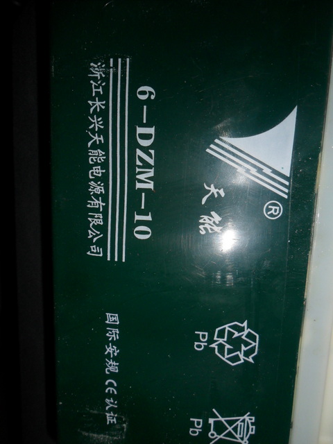

ah quindi devo montare 3 batterie, che se tutto va bene costano 3 x 30 = 90 euro.. onestamente io la bici volevo venderla intorno ai 100 euro senza batteria, praticamente è nuova, penso di averla usata meno di 10 volte, quindi spendere 90 euro significherebbe sperare di venderla intorno ai 200 euro.. se ci fosse la possibilità magari di metterne solo 1 di batteria, sarebbe solo 30 euro e il prezzo sarebbe più ragionevole considerando che la bici è usata..
Intanto vi posto la foto di una delle batterie che ho estratto dal contenitore, cmq era davvero incollata, sul fianco di tale batteria c'è solo qualche scritta, in cinese, niente altro, solo scritte in un lato di essa.. e purtroppo io non so il cinese..

la tua bici funziona a 36volt,ogni batteria è da 12volt quindi 12X3=36 se ne metti 1 o 2 la bici non funziona,comunque le batterie da prendere sono 3 da 12V 12Ah ma una cosa molto importante sono le dimensioni perchè una stessa batteria può avere forme diverse,puoi anche portargli al negozio una di quelle batterie da fargli vedere,puoi anche provare a vendere la bici senza batterie per vedere se a qualcuno interessa oppure puoi comprare le batterie solo se uno è interessato ad avere la bici funzionante così gli fai vedere anche che le hai appena comprate ed installate e che quindi sono nuovissime e non usate.
Inserito il - 13/03/2013 : 13:36:34  Mostra Profilo Invia a Barba 49 un Messaggio Privato
Le batterie debbono per forza essere tre, non puoi farci niente, e oltretutto non è pensabile vendere una bici elettrica senza batterie funzionanti, in una vendita tra privati l'acquirente di solito vuole provare il mezzo perchè sa che non esiste nessuna forma di garanzia o rivalsa...
Come ti abbiamo già detto le tue batterie sono da 12V-12Ah ciascuna e sono apposta per la trazione elettrica, non ci sono misteri.
