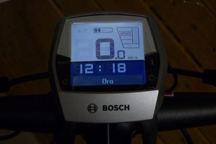

Inserito il - 11/03/2013 : 18:46:33  Mostra Profilo Invia a And un Messaggio Privato
Sulla mia bipa ho notato che l'illuminazione del display è sempre accesa e non c'è modo di spegnerla.
Il venditore (fahrrad-beilken.de) mi ha risposto che quando c'è un mozzo dinamo si utilizza solo l'interruttore posto sul fanale e viene disattivato in fabbrica il relativo comando sul display.
Sul manuale d'uso Bosch è invece indicato che in presenza del mozzo dinamo il comando sul display serve proprio per attivare l'illuminazione del display.
Ai possessori del Bosch 2013: anche il vostro display è sempre illuminato?
La questione in sè avrebbe poca importanza, solo temo possa ridurre i km di autonomia. Grazie!

La retroilluminazione di quel display ha un consumo irrisorio... non me ne farei un problema. Ciao!

Sempre illuminato, penso di aver capito dal manuale che per certi mercati fra cui quello italiano lo impostano di fabbrica in questo modo..
Stai tranquillo che è normale!!

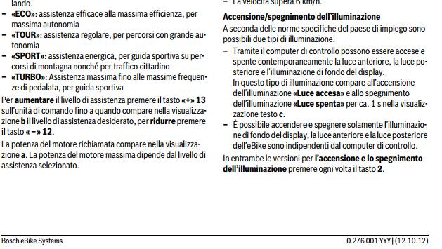

Inserito il - 12/03/2013 : 19:17:21  Mostra Profilo Invia a dipigi un Messaggio Privato
Munuale:
65,5 KB
Evidentemente nei paesi in cui le luci devono essere sempre accese il pulsante può essere utilizzato solo per il display...
