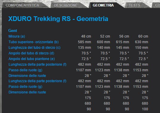

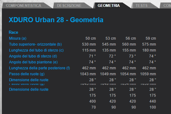

corradodo
19 Messaggi
Inserito il - 27/01/2015 : 00:27:23  Mostra Profilo Invia a corradodo un Messaggio Privato
Ho allegato le misure del telaio, quelle della urban che ha telaio da "corsa" e quella della trekking che avevo...sinceramente non ci capisco nulla.....non li so paragonare..
50,83 KB
36,6 KB
fabiobt
310 Messaggi
Inserito il - 27/01/2015 : 20:07:33  Mostra Profilo Invia a fabiobt un Messaggio Privato
Se ti trovavi bene con le geometrie della trekking, quindi con l'orizzontale di 600 mm, io non passerei a 545 mm. Prendi la 56 che ha almeno 560 mm
