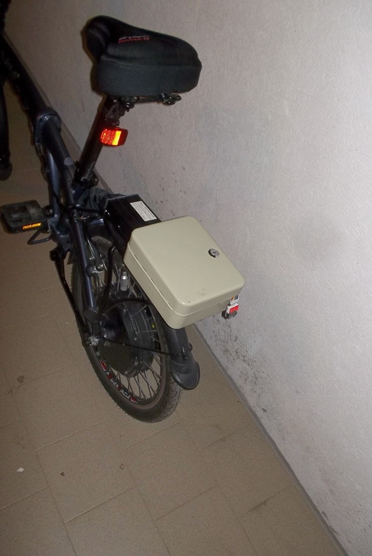

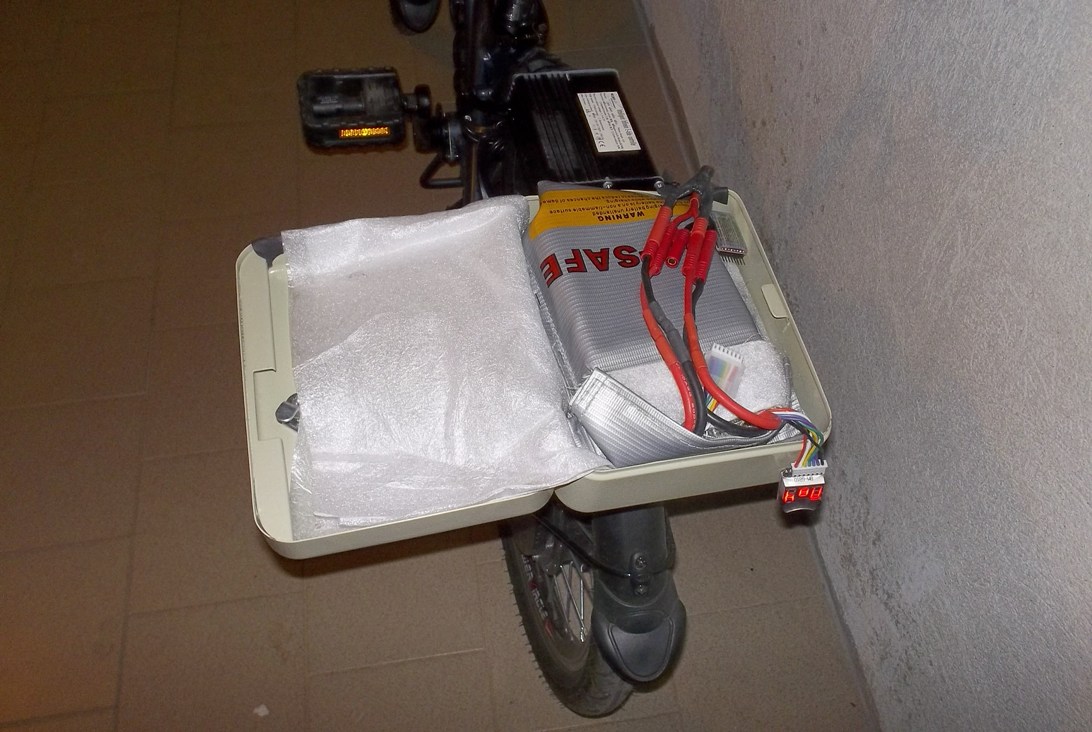

Io ho usato una cassetta portachiavi praticamente identica proprio come portabatterie sulla bipa, però ho mantenuto anche il sacchetto ignifugo: per far uscire i fili senza dover forare la cassetta ho piegato leggermente in alcuni punti i bordi dei gusci metallici.

Con una copertura di tela non resta neanche brutto.

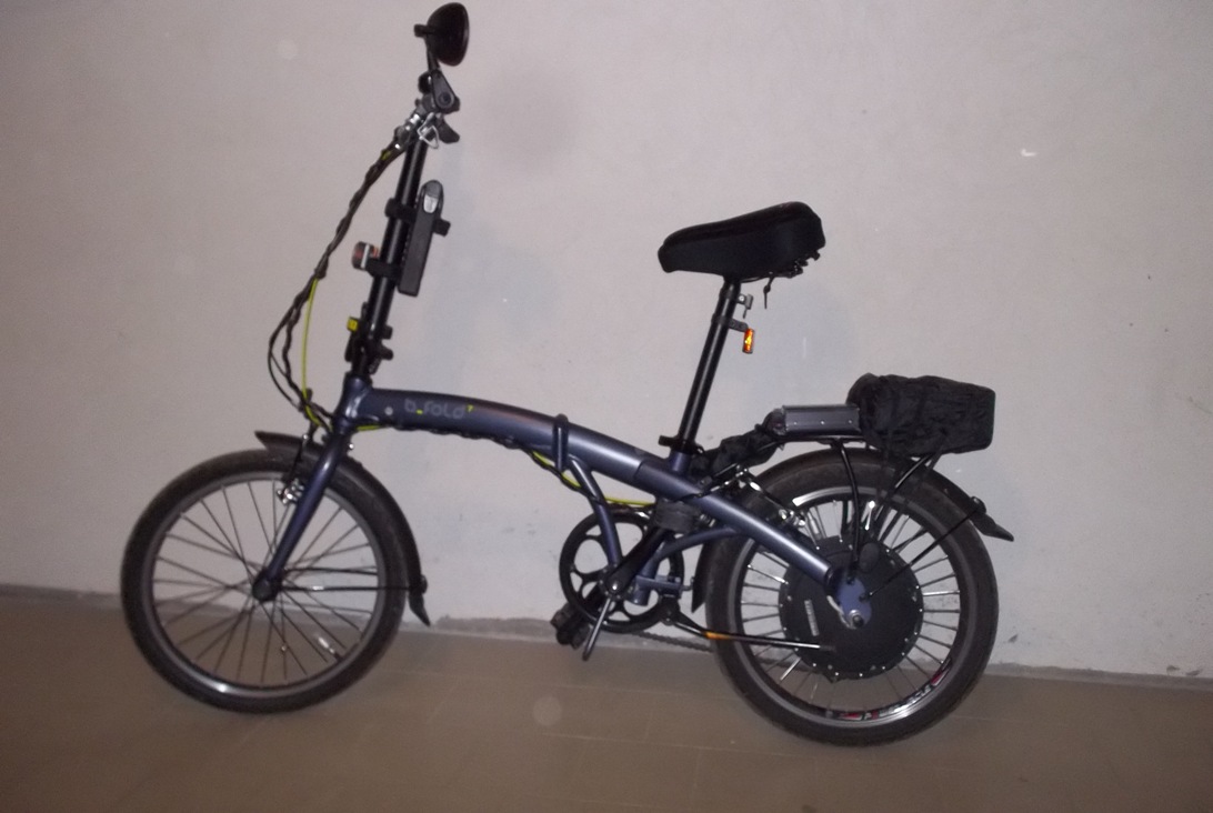

Ho preso la foto della bici in prestito, è solo per spiegare come vorrei sistemare il kit (ovviamente ci metterei un parafango)

Quella in foto è una bici che ho allestito per un amico: aveva due lipo Turnigy 6s 5000mAh.
Neanche a farlo apposta oggi ho comprato una cassetta portadenaro in un brico che ha le seguenti dimensioni: 9x18x25 dentro cui ci stanno una centralina da 23A (messa di taglio) e tre batterie Zippy 6s da 8000mAh ciascuna. Avanza ancora uno spazio comodo per i cablaggi e inoltre è di un bel grigio scuro opaco.
