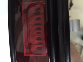

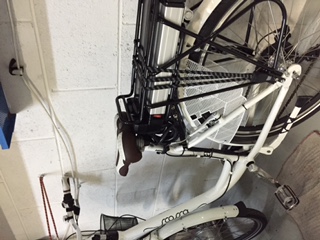

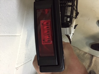

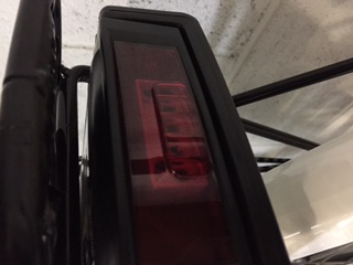

Inserito il - 16/03/2015 : 09:21:50  Mostra Profilo Invia a lucapier un Messaggio Privato
eccomi con le foto, approfitto per dire che il selettore di potenza mi sembra non sortisca nessun effetto sulla potenza della bici stessa, come posso provarlo?

Inserito il - 16/03/2015 : 21:34:36  Mostra Profilo Invia a pixbuster un Messaggio Privato
Temo che sia presente il fanale ma che non venga alimentato perchè la bipa non ha il cablaggio (e l'alimentatore) necessario
Se hai un amico che si intende di elettronica potresti fargli aprire la batteria per vedere come è cablata
.... ma personalmente ti consiglio di adottare un fanalino a pile (magari usando le ricaricabili) che è più facile e che rimane acceso anche a batteria scarica o assente
