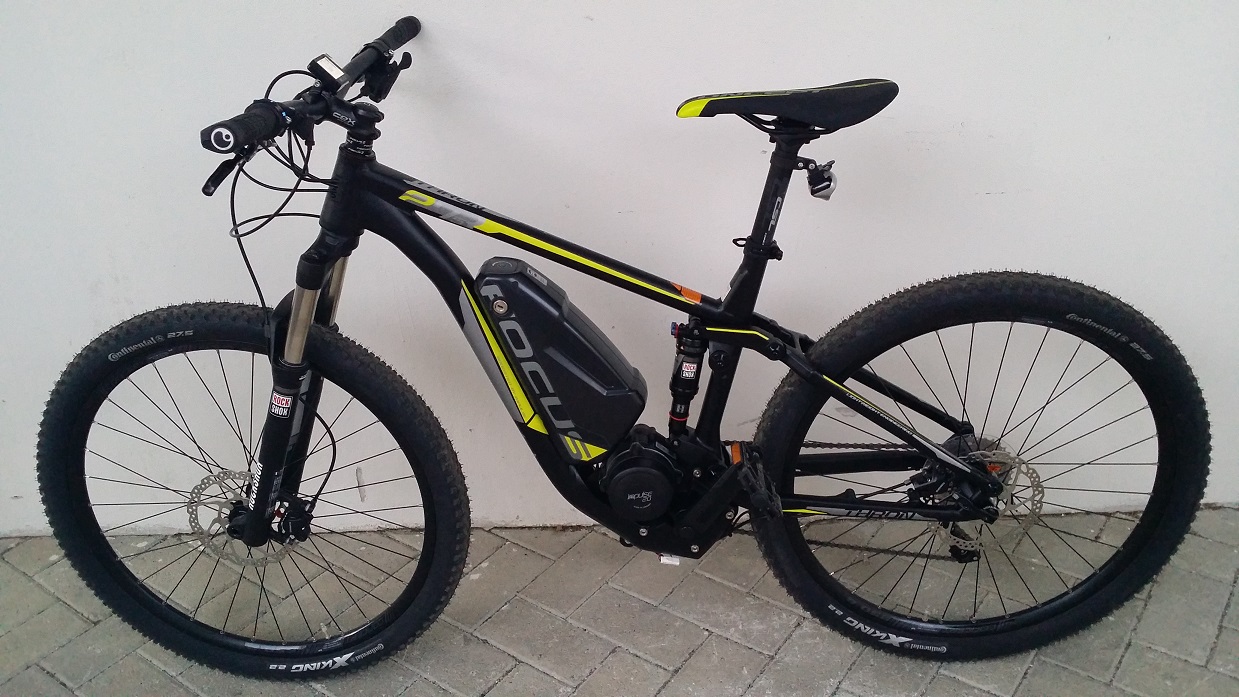

l'AVETE NOMINATA E ALLORA VEDIAMO SE RIESCO AD ALLEGARE UNA FOTO
307,15 KB
Focus Thron impulse speed + aprilia enjoy racing
6394 Messaggi
Inserito il - 24/03/2015 : 21:38:02  Mostra Profilo Invia a leonardix un Messaggio Privato

MOKY
165 Messaggi
Inserito il - 24/03/2015 : 21:40:39  Mostra Profilo Invia a MOKY un Messaggio Privato
Poi vi presentero' l'ammiraglia
6394 Messaggi
Inserito il - 24/03/2015 : 21:45:15  Mostra Profilo Invia a leonardix un Messaggio Privato
ah, questa sarebbe quella di scorta?
MOKY
165 Messaggi
Inserito il - 24/03/2015 : 21:46:22  Mostra Profilo Invia a MOKY un Messaggio Privato
si esatto!!!
6394 Messaggi
Inserito il - 24/03/2015 : 21:48:54  Mostra Profilo Invia a leonardix un Messaggio Privato
...e vabbè.... complimenti!
p.s.: hai mp
6394 Messaggi
Inserito il - 24/03/2015 : 21:55:57  Mostra Profilo Invia a leonardix un Messaggio Privato
Focus THRON IMPULSE 27R 4.0
Giusto?
MOKY
165 Messaggi
Inserito il - 24/03/2015 : 21:57:43  Mostra Profilo Invia a MOKY un Messaggio Privato
si esatto, ti ho risposto al mp
6394 Messaggi
Inserito il - 24/03/2015 : 22:01:57  Mostra Profilo Invia a leonardix un Messaggio Privato
Grazie moky, ancora complimenti, per questa e per la prossima!

Un week end lungo, volo low cost, boccale di sangria e rientro a casa pedalando con questa:
http://www.sportpasion.com/nuevas/4036-focus-thron-impulse.html
Charlie Chaplin
6394 Messaggi
Inserito il - 26/03/2015 : 09:38:08  Mostra Profilo Invia a leonardix un Messaggio Privato
ehhh...
è il vecchio modello, 2013 o inizio 2014 penso, ma viene via per un ottimo prezzo, non si capisce se la batteria sia quella da 11 o da 17 Ah (penso la prima)
Oltre a qualche modifica del sistema (pulsantiera e poco altro) c'è una modifica del telaio abbastanza consistente, in quella che segnali è molto "rettilineo" mentre nella nuova (quella di Moky) le linee sono più grintose e presentano maggiori "curve"... e a noi maschietti, in linea generale, le curve piacciono!
