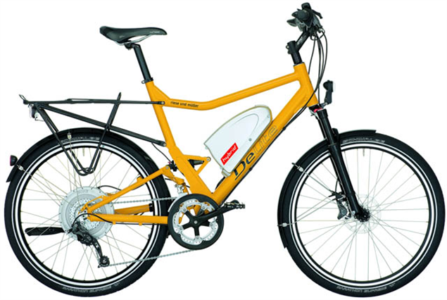

In effetti sono poche le biammortizzate, perchè in genere l'ammortizzatore impedisce di piazzare le batterie nel triangolo e su un portapacchi posteriore sono soggette a oscillazioni.
La felice interpretazione di Rise & Muller del kit Bionx è dovuta alla particolare sospensione:
370,78 KB

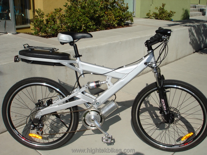

Un'altra realizzazione che ho trovato è questa americana di hightekbikes:
300,78 KB

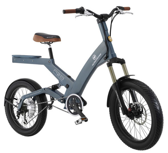

Poi c'e' l'ultramotor a2b che pero' è quasi un motorino:
81,61 KB

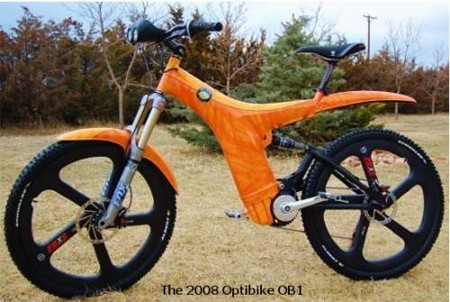

edit: dimenticavo la Optibike, altrimenti Jumper mi cazzia:
53,68 KB

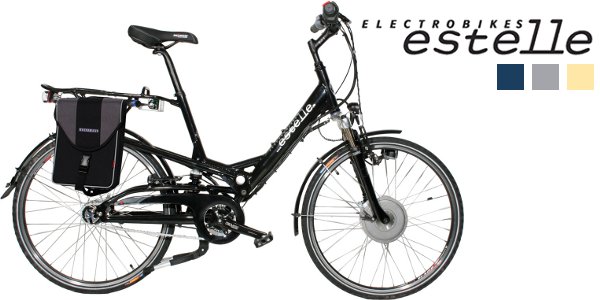

e possiamo aggiungere per il 2010 heinzmann estelle elegance

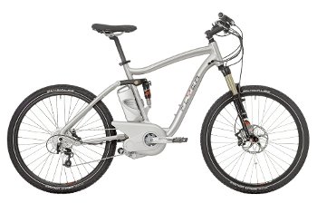

e la nuova flyer x-series
sono bici alto livello e costo però
